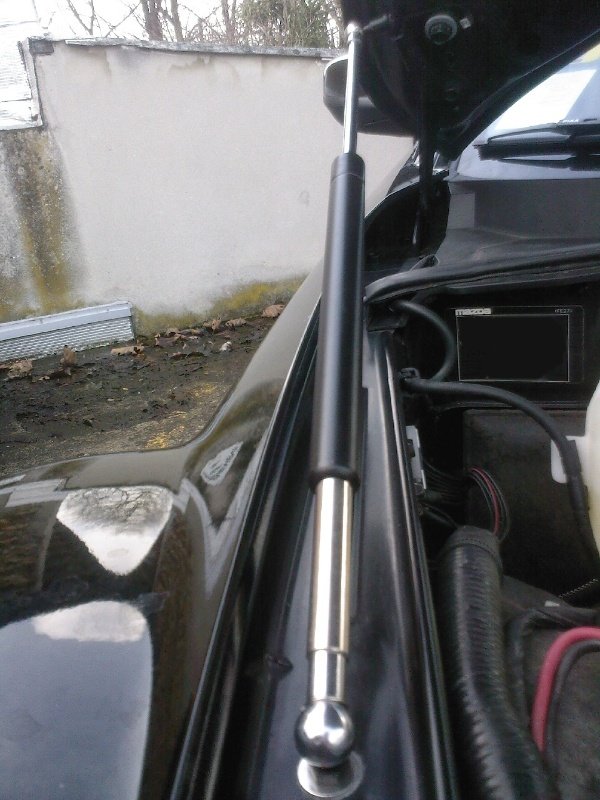

c'est exactement les memes que j'avais sur ma 192, pour ma part j'avais juste plié le joint et ca passé nikel je n'avait pas eu besoin de decoupé le plastique (j'avais inversé les verins) . moi j'adore le resultat, as tu penser a enlever la barre d'origine? et à laver ton moteur :D

Idem. J'ajouterai qu'il faut bien serrer (mais quand je dis bien, c'est vraiment bien) les fixations sur le montant du capot, car elles auront tendance à bouger un peu avec le temps (ya bien comme un rail mais bon ... ça marche pas des masses).
Et sinon je n'ai pas découpé pour ma part. J'ai juste inversé le sens des vérins, la partie la plus fine arrivant à passer a coté du raccord en caoutchouc (cf photo).
