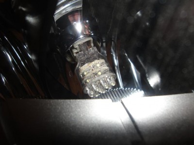

Pour bien repréciser : J'ai des ampoules leds pour les 6 clignotants, les feux de reculs, les feux de position/stop arrière ainsi que l'anti brouillard arrière... Et juste devant les feux de position... avec les clignos...

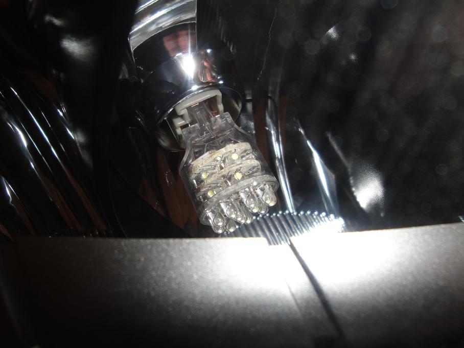

Pour le 3 éme feu stop il y a du courant résiduel qui passe dès que tu met t'as 8 en route c'est donc "normal" qu'il s'allume mais pas au point d'éclairer comme une ampoule LED de position/frein (Cf la première photo tu peut voir qu'on aperçoi un peut mon 3 éme feu).

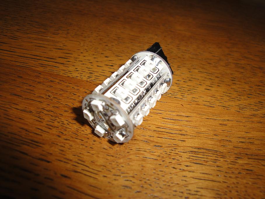

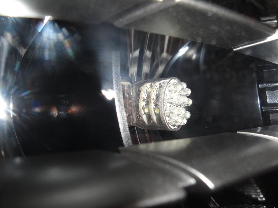

Pour ce qui est de l'inversement des ampoules clignot/feu de position je ne sais lesquels tu as prit pour les feu stop. Pour info moi j'ai pris celle en 30 led (je pense que c'est celles que tu as pris pour t'es clignots cf la 2 et 3 éme photo). La réf que j'avais trouvé a l'époque sur le net était la suivante => "2pcs 7440 7443 T20 30 SMD LED (Red) Tail/Brake Bulbs 200173125868"

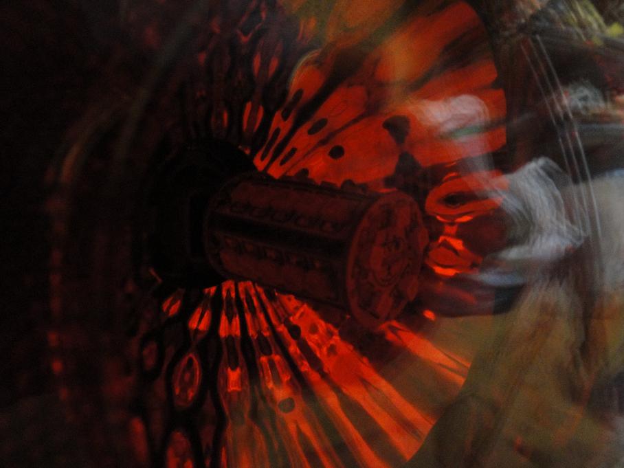

Pour les feu de reculs j'ai prit une autre ampoule (voir photo 4 et 5) en 24 LED, la réf était => "2pcs 7440 7443 Refractor 24 LED (White) Turn/Tail Bulb (#200139995332)"
Ensuite la platine LED tu sais ou la trouver c'est chez RotaryFx

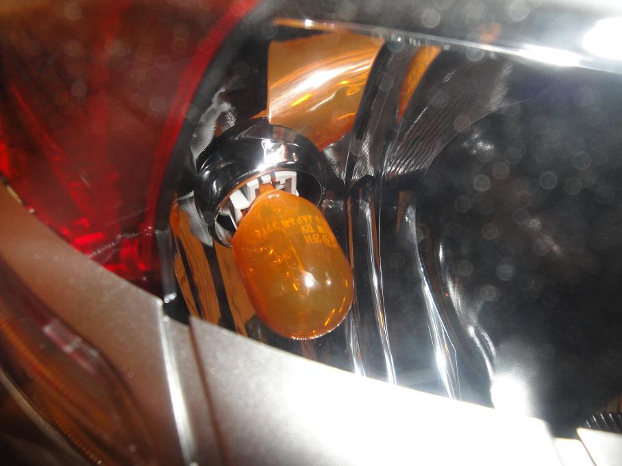

Pour le reste j'ai laisser des filaments dans tout les clignots (Cf photo 6)et le feu antibrouillard.
Pour moi il vaut mieux mettre un minimum de LED car ensuite tu a trop de problèmes.
2 options s'offrent toi celons moi :
  • soit tu laisse t'es LED dans t'es feu de positions et 3 ème feu stop, par contre t'aura toujours le souci d'avoir un voyant au tableau de bord et allumage intempestif des petites LED sur le retour des feus AR
  • soit tu passe t'es LED de position/frein en 30 (sa avait l'air de bien fonctionner apriori) mais faut que tu en trouve en rouge.
T'as une photo des ampoules LED que tu met dans t'es feus de position/frein voir la tronche qu'elles ont :??:
Pour moi la meilleur configuration pour éviter les soucis => LED pour les feu de reculs, position/stop AR/AV, platine LED pour le 3 ème feu stop et point barre. C'est ma config et sa marche ;)

Alors pour la petite information, quand j'ai cherché les références pour les leds, je suis tombé sur le topic "Recherche références ampoules à LED dont tu as (re)mis toutes les références.
Donc je n'ai fait que reprendre le lien du vendeur ainsi que les références qui étaient indiquées. Cependant, ce même vendeur ne vend plus les ampoules à 30 leds, il a tout passé en 31 leds en dehors donc des ampoules couleurs orange pour les clignotants... qui sont restées en 30 leds.
Donc pour faire simple, ce sont exactement les mêmes ampoules que toi pour les feux de recul, stop/position, 3ème feu stop et anti brouillard arrière mais en 31 leds et non 30...
Ah si, j'oubliais tu en as en 24 leds pour les feux de recul mais celles ci je ne les ai pas trouvé... (j'ai peut être mal cherché... :??: ) alors que les miennes sont donc en 31... Ceci explique peut-être cela...
Je remets les photos ici :
Donc les 31 leds tu les reconnais avec la led centrale en plus... :salut:
