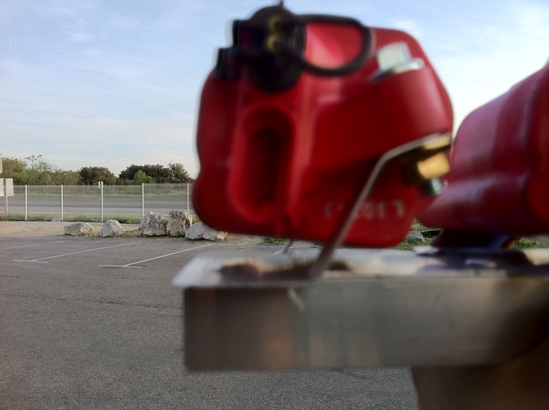

Aujourd'hui on m'a demandé de fabriquer un support + câble MSD. Avec montage.
On à décidé de limiter les contacts. Et donc de placer les bobines en "l'air".
Voici un aperçu. (Désole pour la qualité :oups: )
Steph111R
Messages : 335
Inscription : 11 août 2010, 01:13 AM
Localisation : Aubagne 13
Re: bobines d'allumage modifications et solutions
Message par Steph111R »
Heuuuu t'auras pas trop de vibrations là Pilaf :??: on voit pas très bien comment elles seront fixées :hum:

guizmo
Messages : 4121
Localisation : Alsace
Message par guizmo »
Sur mon support, les bobines ne sont pas en contact.
J'ai glissé un isolant et il reste encore un peu d'espace, mais j'ai pas de photo sous cet angle.
Et en ce moment je n'ai plus de 8, je ne peux pas te faire de photo
