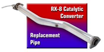

alors ca va se jouer entre "groupbuy cata sport iresa" et
"groupbuy tube afrique+trompeur"
le tout est de savoir le cout du tube+trompeur et si au ct le cata sport passe ou non.
si il passe pas au ct pas la peine de casser les bonbons c'est tube+trompeur!!! (sauf si fait trop de bruit :??: )

pour ce qui est du groupe buy, vue le prix, si ça fonctionne avec le trompeur de sonde, faite au moin cher, le resultat sera a n'en pas douter identique (enfin je pense).
le fait que le tube iresa est une excroissance au niveau de la sonde temoingne d'un certain soin.

Je suis cette discussion depuis le début et ça m'intéresse fortement. :cool:
il y a aussi racing beat qui fait un super tube afrique :love: à $239, et je crois me souvenir qu'il ya quelqu'un qui peut importer cette marque. :??:
Autrement, je me suis renseigné à Mouscron en belgique pour ceux qui connaissent " AutoSportWilly", ils font du sur mesure et ça devrait revenir à 250€ environ mais il faut que j'aille avec la voiture pour approfondir la chose, ils m'assure qu'il n'y aurait pas de problèmes avec le voyant :??:
Je ne sais pas si leur travail est correct sur ce sujet mais j'ai déjà eu affaire avec eux et ils sont compétent et sérieux.

pour info, avec le racing beat, le voyant moteur s'allume (c dis sur le site de mazdatrix).

ps: comme je l'ai dit, c'est un bon produit (hormis pate de fixation qui ne sert a rien soit disant passant ) cette pate d'origine est la pour soutenir en raison du poid trés important du cata d'origine (plus de 26 kilos).
le cata iresa doit faire 4 kilos tous mouiller alors la pate....

Je recherche un cata sport en ce moment et le Iresa m'a l'air pas mal du tout :??:
J'était d'abord interessé par le Rotary Perf mais j'ai pas envie de le commander sur leur site et puis on est pas sur qu'il ne fasse pas s'allumer le voyant...
Une question, où peut-on trouver les goujons et les joints ? Je crois que ceux d'origine ne sont pas réutilisable ?

moi je suis motivé pour le rotary perf. en + il est moins cher :)
Et j ai entendu dire que le voyant ne s'allume pas.
