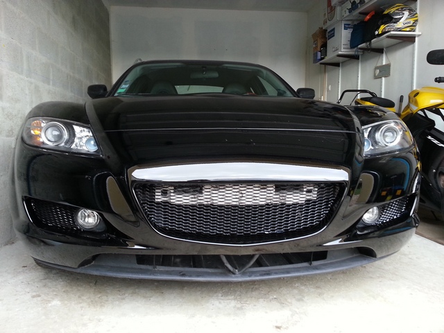

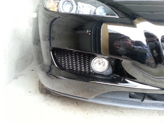

Alors aujourd'hui montage du pare-choc :
Il me reste le signe Mazda à acheter pour combler les trous d'origine, vu que j'ai oublié de demander à mon carrossier de s'en charger. Et une plaque d'immatriculation à poser.
Ce qui me chagrine c'est qu'avec une calendre ouverte, on voit un peu trop le polystyrène de protection... Sinon j'aurai pu mettre de la grille au niveau du rotor, mais j'avais peur que la finition ne soit pas terrible. A voir...

Publié : 16 déc. 2012, 18:02 PM
par Nico33
Peint le truc blanc en noir :D
Re: Un p'tit nouveau SupraDolph
Publié : 16 déc. 2012, 18:09 PM
par gaut27
Pas mieux que Nico :salut:
Publié : 16 déc. 2012, 19:34 PM
par EnzoX8
Oui tu l'enlève il ne sert a rien et bouche l'arrivé d'aire ...

par SupraDolph
La peinture j'ai peur que ça ne tienne pas. Ya des chances pour que ça vire...
Publié : 16 déc. 2012, 22:22 PM
par EnzoX8
Surtout qu'il ya deux ou trois truc que j'ai viré ... qui ne serve a rien d'ailleurs en premier il y a un plastique noir qui se clipse au niveau des longerons (me semble t-il) il vien "supporter" le manchon de prise d'aire ... (qui d'ailleurs prend son aire nul par vu que le plastique bouche la possibilité a l'aire de remonter vers le haut et d'atteindre la prise d'aire...) donc ca viré ca fait un trou en gros, le manchon n'est plus supporté bien que lui aussi clipsé donc c'est suffisant. Et il peut se gorgé d'air frais a souhait...
Et donc ce fameux truc en polystyrène... qui ne nous sera pas vraiment d'une grande aide en cas de chocs avant...
J'ai aussi retierer la petite bavette en plastique qui se trouve en bas de la "grande bouche" juste en dessous du support de plaque initial ... (je sais pas si je me suis bien fait comprendre :chut: )
Toujours pour apporter plus d'air frai ;)

bien évidement, la peinture ne tiendra pas si tu roules sous la pluie.
Les micros impacts et la souplesse de la matière feront sauter la peinture...
La solution : Le supprimer ;) Après tout, ce n'est que pour légèrement amortir les chocs :merci:

par SupraDolph
Donc oui d'origine il y a bien un plastique noir sur le manchon d'air que ne sert pas à grand chose. Et aussi une bavette en plastique souple derrière la plaque d'origine.
Avec la calandre d'origine je suis assez d'accord pour dire que la bavette peut être retirée. Maintenant, ma question est plus de savoir si avec une calandre ouverte comme je l'ai fait il ne va pas y avoir "trop d'air" pour le moteur ? Le radiateur est normalement refroidi par l'air entrant sous le pare-choc au niveau du rotor. Une calandre trop ouverte ne va-t-elle pas créer une perturbation du flux d'air et au contraire moins refroidir que ce qu'il faudrait ?

Ouei mais de toute façon je pense que trop d'air n'est pas forcément néfaste pour le moteur... Partant du principe qu'il vaut mieux en avoir trop que pas assez... Après ces mon points de vue.
Publié : 17 déc. 2012, 17:58 PM
par RonanRC96
Alors oui et non Enzo......
Refroidir un moteur, c'est bien, mais trop, ca l'est moins ;)
Si il est trop refroidi, il n'arrivera pas la température optimum de fonctionnement,
donc perte de rendement..... :(
Publié : 17 déc. 2012, 19:26 PM
par SupraDolph
Donc il faut peut être que j'étudie une plaque de plexiglas teinté derrière la calandre plutôt que le retrait du polystyrène...

Oui c'est pour ça que je disait de mon point de vue ... Car je n'en était pas vraiment sur.. :??: car c'est vrai que trop d'air en n'y réfléchissant..
Mais vu que je n'ai pas le mano pour la T d'huile je ne sais pas si pour le moment ça a un impact négatif sur la T du moteur lui même... (Le problème c'est que je ne trouve pas les manos très esthétique... Et puis il me faudrait juste celui de la T d'huile et lui trouver un endroit discret quoi..) affaire a suivre de près ;)

heu... j'veux bien que trop d'air .. blablabla..
mais dans la configuration d'une 8, te fais pas de soucis !!! ça monte en température....
Si tu étais sur circuit, trop d'air ok... mais en utilisation normale, libérer le radiateur est bénéfique ;)
et si jamais tu rajoutes un RamAirDuct, ça équilibrera les choses...
donc t'embetes pas avec la plaque de plexi et vires ce truc moche :D
[je parle en connaissance de cause, pour l'avoir fait sur la mienne, et profité pendant 3 ans]
