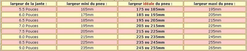

Pour info
Largeur jantes&pneus.jpg (34.19 Kio) Consulté 2092 fois
oli40000 a écrit :
bon ben c'est réglé 18x8 ET 37 :)
merci
+8 ça va bien remplir les ailes.
