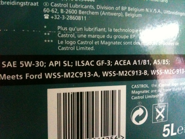

Message par Punisher81 »
Magnatec

LGMOTORS66 a écrit :
Ok ca tombe bien je vend les deux, la dex et la castrol :yeah:
Tu la fais en 5L la Castrol?
Si oui, je penserai à toi dès que mon bison sera à sec! :ok:

grayfox19 a écrit :
Pareil que Punisher, Castrol Magnatec en 5w40 sur la mienne :ok:
Heuuuuuu? Moi c'est de la 5W30... Comme indiqué dans le manuel...? :hum:
Sinon, je viens d'aller voir sur ton site et effectivement, c'est dispo en 5L! :clap:

oli40000 a écrit :
d'un autre côté, c'est vrai aussi qu'avec la Dexelia les frites ont un sale goût :??:
Je confirme. :lol:

Re: Information sur l'huile à utiliser sur la RX-8
Message par MIvroum »
:oh:
La Castrol a pas du tout les mêmes specs que la Dexelia.
ACEA A5/B5 (Dex) contre A3/B3
API SL/CF contre SN/CF
Et le taux de cendre a l'air plus élevé que la Dex (0.8%wt contre 0.5).
Vous êtes sur de vous?
Je mets pas forcément de Dex dans mon moteur non plus, mais au moins je mets une huile avec les mêmes specs.

Punisher81
Messages : 3554
Je mets pas forcément de Dex dans mon moteur non plus, mais au moins je mets une huile avec les mêmes specs.[/quote]
La 5W40, effectivement, c'est pas bon pour moi! :non:
Mais la 5W30, c'est tout bon! Miam!
Oui mais au dessus ils ont écris 5W40, attention, c'est pas pareil!

Voici ce que jmi m'as dit quand moi je lui ai demander si on pouvaient mettre de la 5w40 et la différence entre la minéral et synthese est voici sa réponse:
non, non non et ...non.
la synthese ne brule pas, son point de fusion est trop elevé et 40 w c'est trop epais.
quel interet.
le manque de lubrification a haut regime, c'est sur circuit, sur route il n'y a pas de probleme majeur.
garde la dexelia, c'est de l'huile de F1 (sans rire) elle est hydro craquée et riche en ester (comme la motul V300)
aprés tu fais comme tu le sent.
meme moi qui suit passer en huile differencier je suis rester en 5/30
