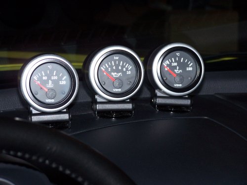

H_Smith
Messages : 2366
Localisation : Essonne
Message par H_Smith »
A quoi ça sert que Mazda se décarcasse à faire un beau manuel du conducteur si personne ne le lit ;)
A gauche dans le tableau de bord d'origine , c'est la température du liquide de refroidissement qui s'affiche. Sauf que, pour ne pas affoler le conducteur (qui est idiot, par définition), l'aiguille de ce cadran est conçue pour ne pas bouger de sa position médiane (aprés la montée normale en température) sauf en cas de réelle surchauffe (et là il est déjà trop tard :p ).
La solution : monter un "vrai" mano. de temp. d'eau et voir son aiguille se ballader entre 70 et 100 ° C sans que la pauvre aiguille stupide du tableau de bord ne bouge d'un poil :oh:
.............................Ben , ça faisait longtemps que je vous en avais pas parler de tout ça, hein ! :D :D :D :D ( c'est juste une piqure de rappel pour les nouveaux ;) )
NB : sur ma photo ci-dessous et de gauche à droite, on peut voir la temp. d'eau, la pression d'huile et la temp. d'huile.
C'est un peu plus clair comme ça ? :D
Photo 041.jpg (27.11 Kio) Consulté 3105 fois
