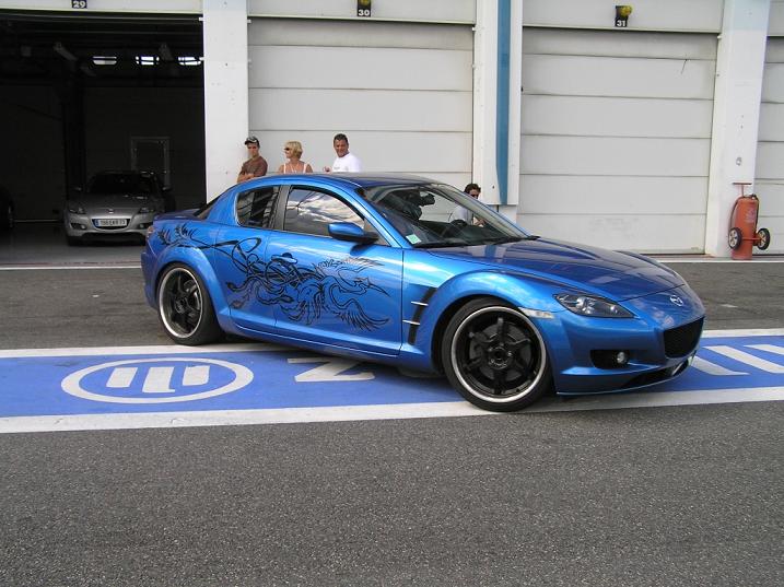

17x8 et 17x9 ici :
oui mais la tu triche c'est sur une vrai couleur, sur une BB ça va pas faire terrible... :bye:
c'est un peu vilain les ENKEI en 17 contrairement aux WORK aux branches à fleur de jante :love: .
