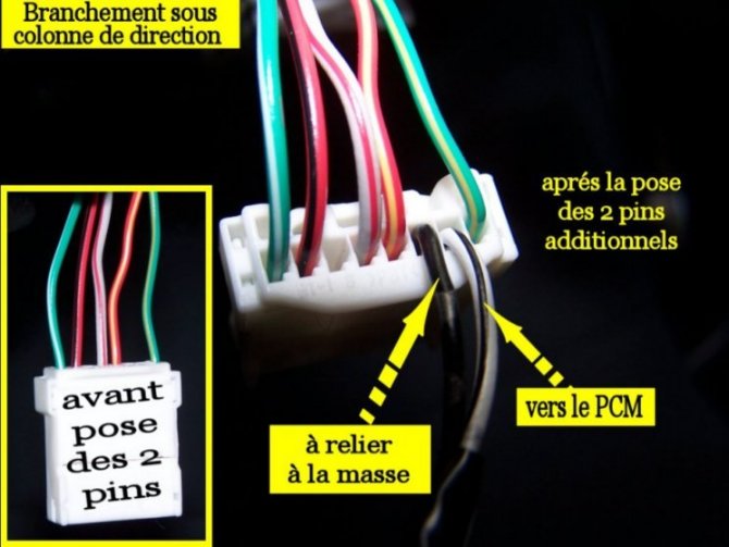

Sur mon kit reçu, les 2 fils du cruise son le vert et le bleu qui sont en plus par rapport à la fiche blanche d'origine.
Lequel de ces deux mets tu à la masse et lequel qui va vers le PCM.
A+

Si tu parles du connecteur blanc qui s'insère au niveau du volant, tu as juste à récupérer le petit fil de masse rouge de l'ancien connecteur et à le réinsérer dans le nouveau. C'est tout.
Ensuite, sous la colonne de direction, tu identifies le bon connecteur dont la photo est jointe. C'est sur celui-ci que tu dois rajouter les 2 fils PCM et masse.
C'est de ma faute, j'ai inséré dans le DIY de RX8 cette même photo mais "au mauvais moment" car elle ne vient pas en suite logique de ce qui est dit auparavant et qui parle du connecteur de volant.

Merci de tes conseils j'avais bien remarqué que la fiche en "foto" était celle sous la colonne, mais j'aurais pensé que le fils du PCM était le bleu qui correspond sur ta photo à celui que tu as mis à la masse (3ème position - celui en noir sur ta photo).
Le fil vert sur le kit est en 2ème position (je pensais que c'était une masse) il correspond sur ta photo au blanc et noir que tu envois sur le PCM mais bon si ca marche comme ca alors je vais essayer.
A+
H_Smith
Messages : 2366
Localisation : Essonne
Message par H_Smith »
Oups, autant pour moi :D J'avais pas bien compris la question
Selon certains, on peut intervertir ces 2 fils là sans problème :)
Les 2 possibilités fonctionneraient, ya déjà eu des posts à ce sujet.
D'aprés le schéma electrique "usine" (connecteur B1-18), c'est bien B/G qui est mis à la masse et G/Y qui va au PCM.
Bon montage ;)

Tu avais raison le plus à droite sur ta photo va au PCM.
Ca y est quand même :yeah: :yeah:
Fini de monter mon régulateur après 3h30 de bataille.
Il faut dire qu'en 2h30 le tour était joué mais ca marchait pas :??: :??:
Redémonter batterie et fiche PCM, revoir masse et alimentation sous tableau de bord etc....
Au remontage, c'est OK = CRUISE MAIN en orange au compteur :love:
