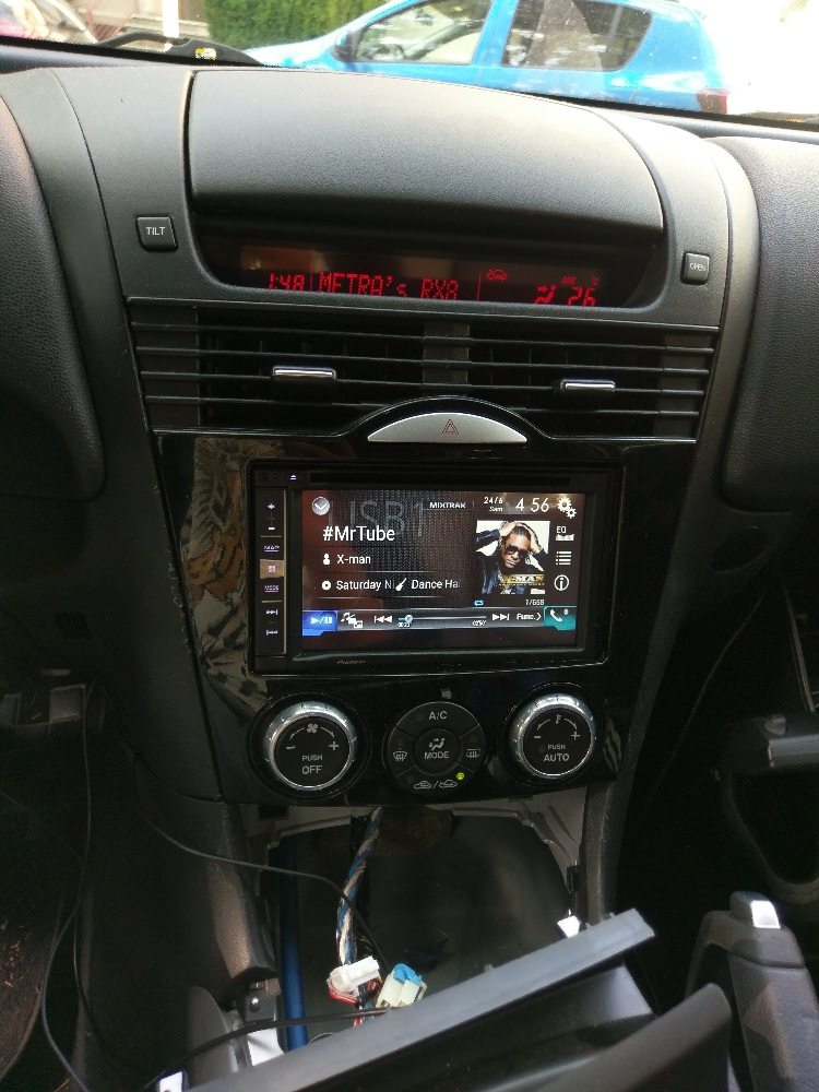

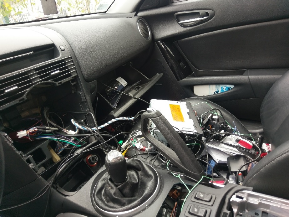

alors, petite avancée sur la partie sono:
- Metra ok
 - Câblage refait
voici des photos (c'est pas grand chose)

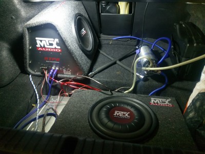

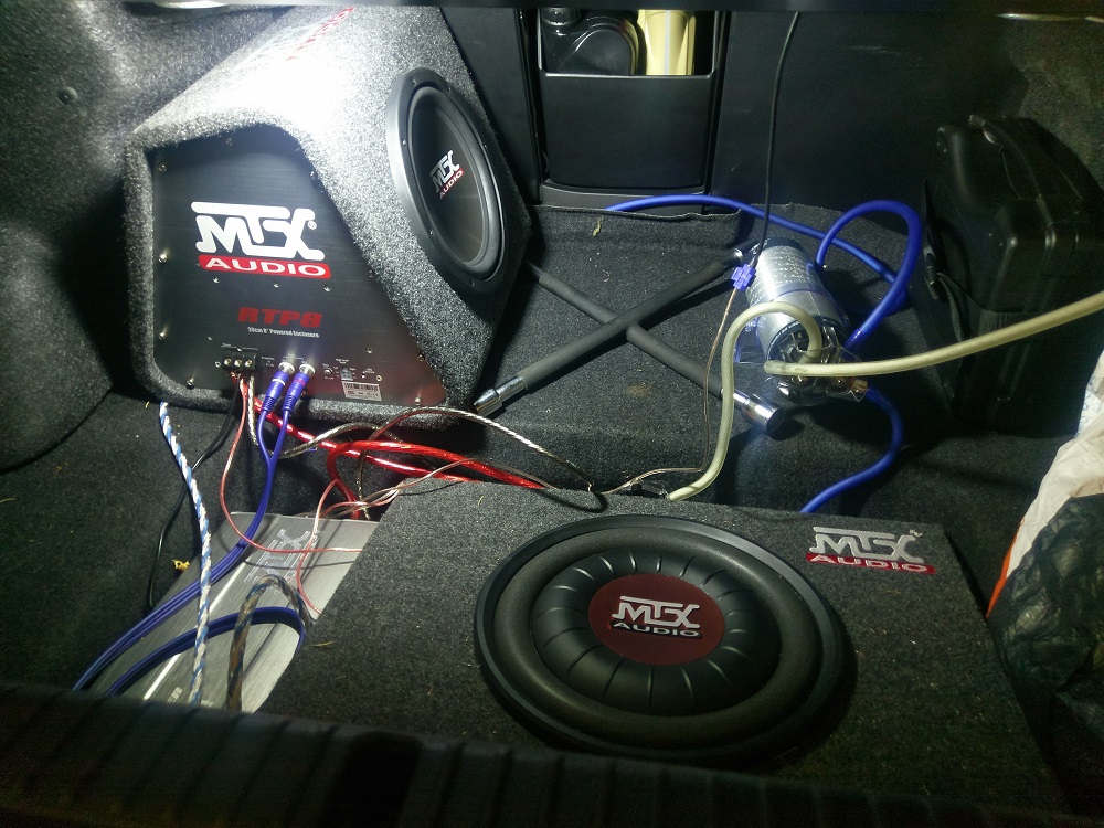

J'ai juste un dernier petit souci, a savoir, mes amplis de basse se coupent quand je pousse un peu la chansonette... c'est légèrement agaçant...
Je n'ai pas de doute pour ma section de câblage, mon + est en 24mm² avant mon répartiteur et en 16mm² entre le répartiteur et mes ampli, mon - est en 20mm² avant le répartiteur de masse puis en 10mm² jusqu'aux ampli (et surtout ça jouait avant donc j'ai peu d'inquiétude sur ce sujet...
Je vais vérifié quand j'aurais le temps:
- La tension de sortie de ma batterie/alternateur en entrée et en sortie (si c'est ça, j'opterais pour l'installation d'un petit condo enfin d'aplanir la tension comme il faut)
 - La qualité de ma masse dans le coffre ( c'est ma piste privilégiée)
 - Vérifier qu'il n'y a pas de court-circuit a l'arrière du poste (mais vu comment j'ai fais le montage, j'ai des doutes)
Si c'est aucun de ces trois points la... eh bien je vais fouiner sur des forums pour essayer de trouver d'autres pistes. mais je suis a l'écoute de vos idées si vous en avez ![]()
