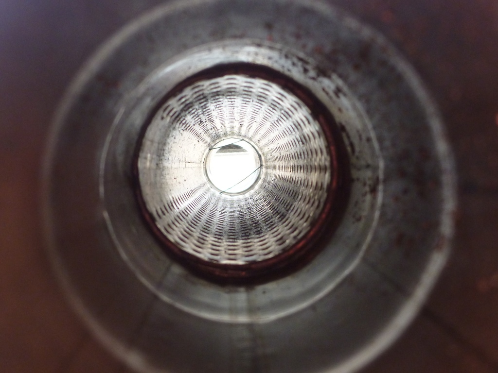

Pourrais -tu faire une photo de l'intérieur :svp:

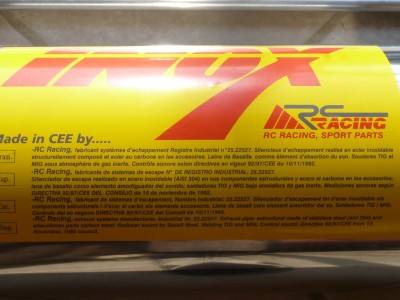

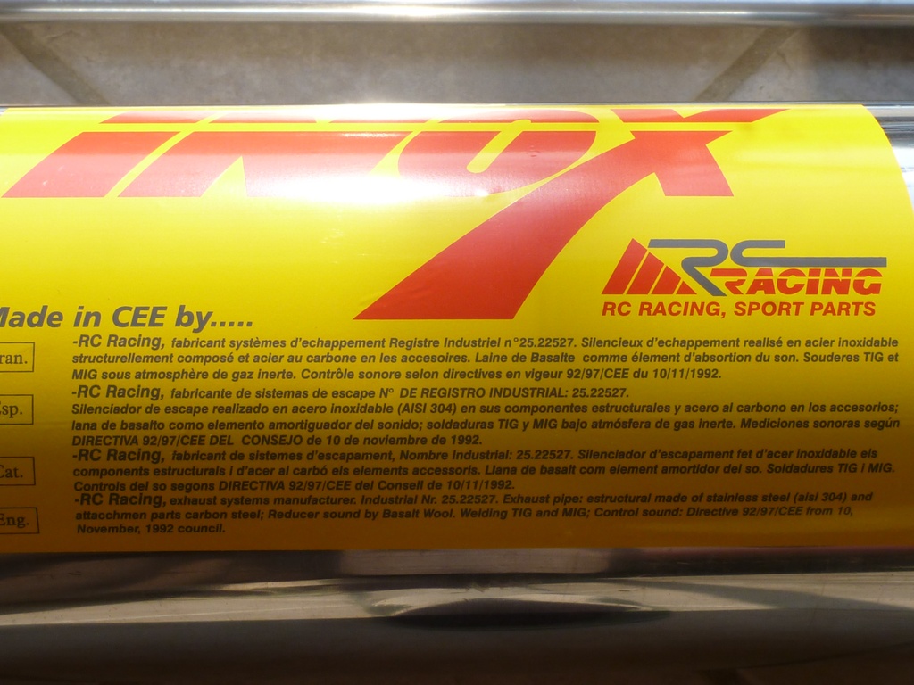

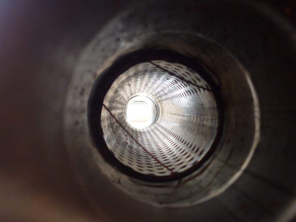

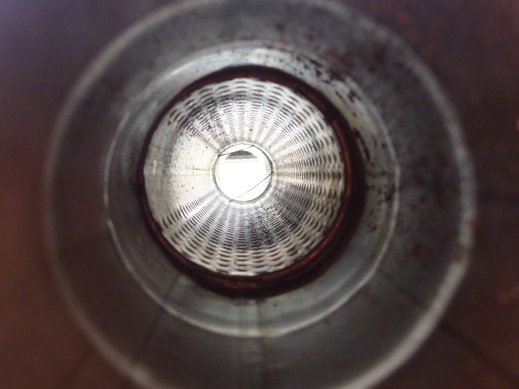

Re: Recherche sourdine performante pour decata
Message par MIvroum »
Voici les photos.
non ça ne touche nul part.
la seul chose qu'il faut "modifier" c'est qu'il faut peut etre supprimer l'ecrou de 12 du milieu qui tient la protection de chaleur au dessus de la sourdine, c'est la seul chose qui peut toucher, mais chez moi elle ne touche pas.
oui c'est du lourd, c'est de la qualité, et ça ne bronche pas.
par contre ça fait quand meme du bruit, loin s'en faut.
bon montage, c'est vrai que ça fait cher .
je tient quand meme a signaler que le decata iresa qui est un simple tube, coute plus de 600 euros.
alors franchement le ssac est trés bien placé.
maintenant avec une reprog c'est vrai que c'est plus tendu... :salut:
