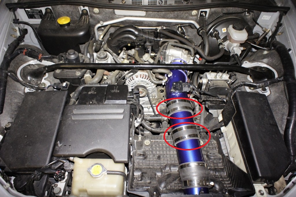

Le changement d'admission a été fait ce soir (je préfère travailler de nuit, fait moins chaud et personne ne vient m'e faire ***** dans le garage). Bon les grilles d'origine ne passent pas, elle sont de la même taille que la partie extérieur des manchons :oups:
Du coup, demain direction un magasin de bricolage pour trouver mon bonheur.
La masse n' a pas été refaite pour le moment, c'est prévu pour demain. Je suis en train de voir ce qu'il est interressant de faire en plus des bobines et de l'alternateur. Je peux tirer quelque cable, j'ai prévu 5m pour pas me sentir limiter dans mes choix :D
J'en profiterai demain pour prendre quelques photos du montage. :salut:

Bon pour commencer, 2 petites photos du montage avec la nouvelle couleur :

S'il n'y avait que ça, je me serait pas autant embêté, j'avais aussi une drole d'impression que j'ai pu confirmer avec ce nouveau changement : dans les montés dans les tours RAS mais à vitesse stabilisée, genre dans les 3000 sur sur voie rapide, on a une sensation comme de petits accoups. C'est pas très agréable et comme me le disais bartste via MP, aucun doute ça vient des grilles qui sont absentes.
J'ai réussi à trouver de la grille en inox dont le maillage me semble au bon format. Je suis en train de faire la découpe pour intégrer ça.
Normalement, je teste ça ce soir sur de la petite route de "montagne" du coté de Rians (pour ceux qui connaissent). Je vais faire peur à la faune locale comme hier soir :D

Je rentre à l'instant et c'est pas mal :D
J'ai rajouté 2 grilles juste avant le débitmetre un peu comme dans la boite à air d'origine. Ils sont au niveau des marques rouges sur la photo :
Au premier démarrage juste après le montage, le ralentit se pose et ne bouge plus. C'était donc bien les grilles qui manquaient. Après une petite sortie avec un peu d'arsouille, une fois rentré c'est quand même plus stable qu'avant :
J'ai aussi perdu mes petits accoups quand je reste à vitesse/RPM stabilisé, c'est vraiment coulé comme avec l'admission d'origine
Il me reste par contre des vibrations qui viennent du moteur (durée d'environ 1s toutes les 5s environ). C'est pas vraiment nouveau, comme mon embrayage qui grogne au point mort (surtout après une session d'arsouille).
Donc pour le moment c'est tout bon après même pas 20 bornes. Je vous tiens au courant après quelques bornes de plus :salut:

c'est peut-être juste une impression, mais je crois qu'on entends ta respiration sur la dernière vidéo, et franchement ça fait très dark vador quand même :lol:
en tout cas problème résolu, bien joué les grilles :clap:

Bon au final ... :oups:
Le week-end dernier, la voiture a pas fait plus d'une quarantaine de kilometres sans dépasser les 3000rpm, RAS. Depuis lundi par contre, environ 400 bornes de faites sur de l'autoroute, de la nationale et de la petite départementale bien sympa par session de 50km :D
Seul soucis, impossible de faire des bips en 2 et 3... arrivé à 6000rpm, il se passe plus rien. Ca veut plus monter et c'est un bon gros trou.
J'ai vérifié les grilles, elles n'ont pas bougées.
Donc la je suis tenté de retirer les grilles mais retrouver mes vibrations (et le ralentit) soit retourner en admission d'origine (en attendant de partir sur un CAI AEM ou sur un revi avec ram air duct). Si démontage il y a, ce sera surement dimanche soir après le boulot.
Si vous avez un conseil je suis preneur :salut:
