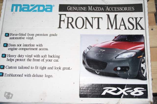

ça y est, j'ai trouvé cela pour une centaine d'euros : (merci leboncoin)
C'est de l'OEM Mazda donc pas de problème pour poser la protection :cool:
Essai et photos prochainement

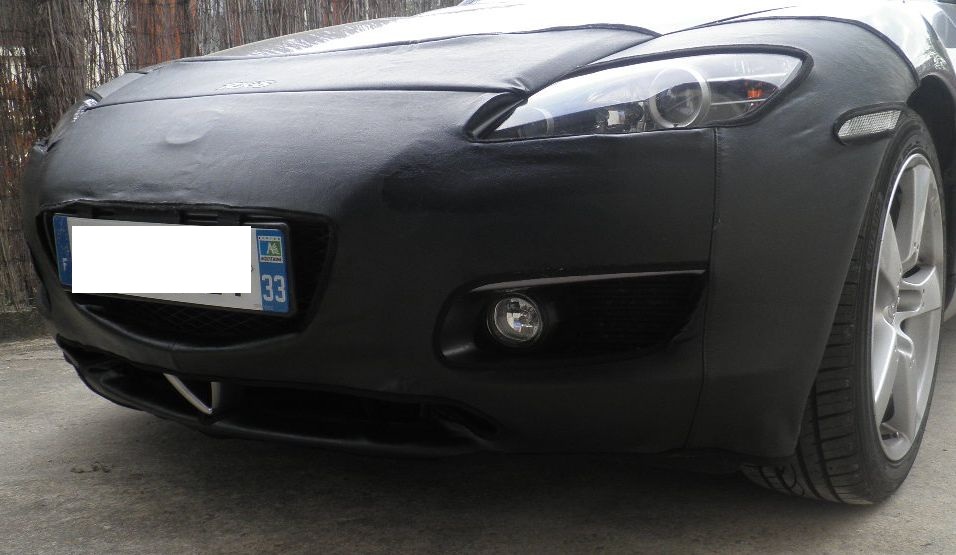

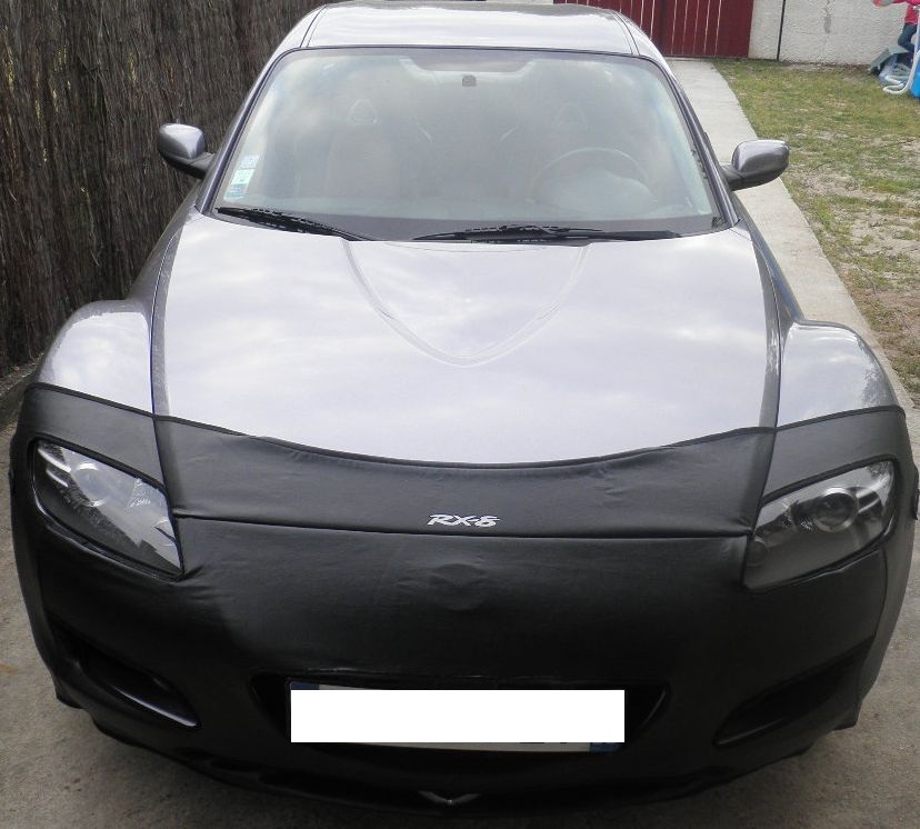

Bon hier installation.
La 1ère fois c'est la galère car il faut remplacer les clips en plastique de la protection du passage des 2 roues
avant par des vis où viendront se clipser la protection.
Mais une fois que ces vis sont mises ensuite on peut les laisser.
Dessous j'ai dû faire des petites trous dans la protection plastique pour y attacher les crochets élastiques qui maintiennent le bas.
y a plus qu'à attendre un peu que le simili cuir se détente et prenne la forme du pare-choc.
Bon sur les photos le cuir a encore quelques plis mais il va finir par se détendre...
Bon c'est clair les européens on est pas trop habitué à ces protections des capots mais aux Etats-Unis beaucoup
de véhicules en sont équipés.

SI c'est efficace....
Je trouve ça horriblement lait....mais bon...si c'est efficace... :ok:

Ludo , le petit déjeuner est mal passé en voyant la photo :D

C'est à réserver pour les longs parcours autoroutiers où tu te prends un max de gravillons sur la carosserie
Par contre sur une peinture noire je pense que cela choquerait moins.

Il n'y a que sur le gris ou le blanc que cela se voit pas trop.
Lorsque tu as un éclat on voit du blanc
