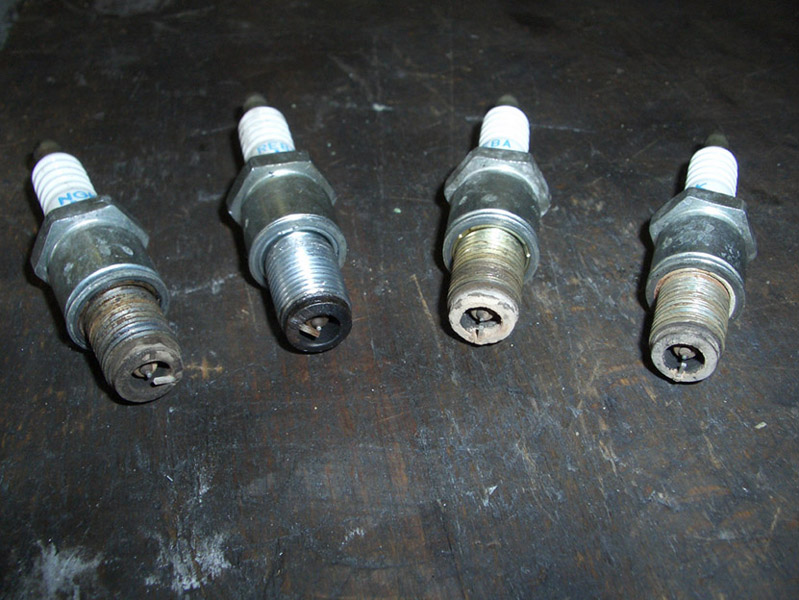

Voilà, j’ai enfin le temps de poster quelques messages.
Donc j’ai amenée ma 8 au garage jeudi 30.06.05 pour mon problème de témoin.
Je l’ai récupérée le vendredi à midi avec les infos suivantes :
Le problème vient des bougies, quand le garagiste l’a démarré à froid avec l’ordi branché, ça lui a indiqué un défaut d’allumage du 1er rotor, d’où la grosse vibration à l’allumage.
Il m’a expliqué que ce sont des bougies spéciales pour cette voiture, et qu’elle ne se nettoie pas avec la température comme sur les moteurs à cylindres.
Je mets en annexe la photo des bougies, vous pourrez constater l’état.
Elle n’avait jamais été changée.
Par contre il ne sait toujours pas pourquoi je consomme beaucoup de liquide de refroidissement. Vous avez une idée ?

Stef, une des bougies, la noire humide me paraît très suspecte :
  • elle est humide, alors que les autres sont sèches et d'aspect normal par rapport à ce que j'ai déjà vu par ailleur ;
  • le filet est propre (comparé aux trois autres).
    Provient-elle du rotor numero uno?
Fabrice
OUI, les deux du centre provienent du rotor n°1.

Veux-tu dire qu'il y aurait de l'eau par là dessous? :oh: :oh: :oh: :oh: :??:

Stef a écrit :
voiture froide au 4ème sous-sol d’un parking, démarrage chaotique pendant 30 secondes et arrête de cahoter après 3 coups de gaz.
Dis moi, ça arrivait uniquement à froid ?
Quand tu dis chaotique, est ce que la voiture tremble énormement comme si le moteur était un peu secoué et l'impression qu'il tourne moins vite qu'il devrait malgré un régime identique et au bout d'un moment on sent que quelque chose se met en route et tout redevient normal (genre un des rotor qui tournait pas) ?
C'est exactement ça.
Bon je précise que depuis que les bougies ont été changées, elle tourne comme une montre suisse. :D
Il faudrait quand même que je vérifie le liquide de refroidissement :oups:
