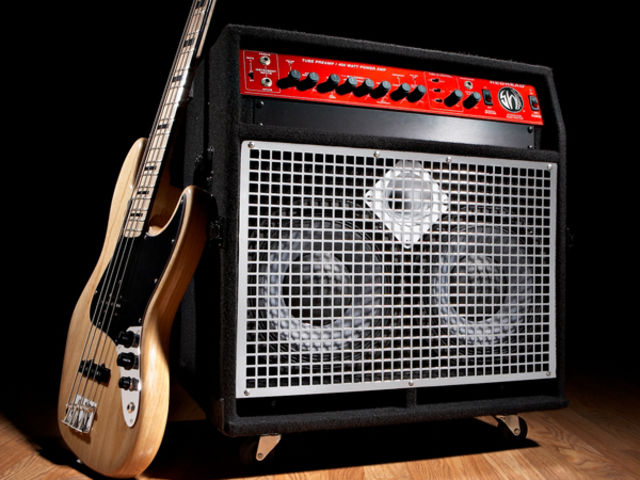

Sinon, j'ai eu un SWR RedHead (240W en 2x10 à l'époque, aujourd'hui il se fait en 400W...)

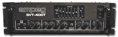

Ce petit combo est une tuerie. Je regrette de l'avoir revendu (pour une tête Ampeg SVT 400t que j'ai toujours mais qui a mal vécu mes déménagements...)
Aujourd'hui, si je devais me rééquiper en amplification, ce serait vraisemblablement pour ce RedHead, couplé avec une enceinte HenryThe8x8

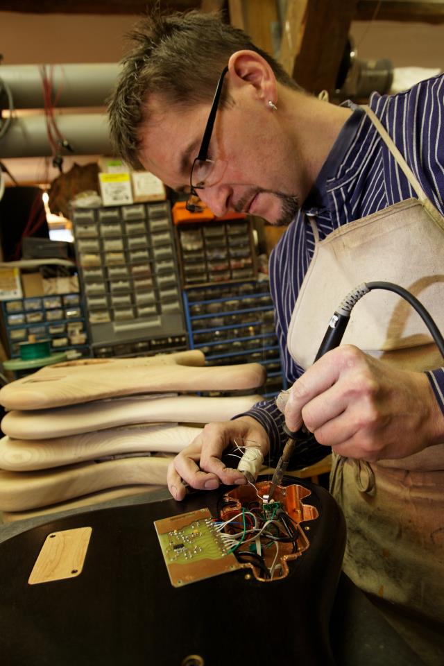

:grr: J'ai un gros bruit parasite qui émane de ma basse!!! :p
Il est apparu progressivement, et maintenant , c'est vraiment envahissant!!! :oups:
J'ai vu que j'avais un fil de masse qui tenait plus qu'avec 2 brins, çà va être ressoudé...
J'ai vu aussi sur les forums de bassiste que certains avait réalisé un blindage autour des micros et dans la cavité pour supprimer cette saloperie de buzz!
Quelqu'un à déjà eu le cas? :??:
Re: Un bassiste dans la 8
Oui.
Tapisser d'alu la cavité et la plaque de protection.

J'ai trouvé plusieurs choses sur le blindage...
J'ai vu que le mieux, c'était du ruban adhésif cuivre!
J'essayerai bien avant de me lancer là dedans si mon problème de buzz vient bien de là.
Avant de faire un truc nickel, tu crois que ça marche avec une feuille d'alu type pour la cuisine? :??:
C'est juste pour faire un essai avant d'acheter ce ruban cuivré. :etourdi:
Oui. J'ai déjà vu faire comme ça, si le Buzz n'est pas trop important.
Sinon, si tu te sens d'humeur, tu peux aussi tapisser la cavité comme une cage de Faraday avec de la petite grille en acier.
Mon buzz est devenu important au fil du temps!
Je pense que la peinture conductrice présente dans la cavité ne fait plus effet... :oups:
La cage de faraday, j'ai essayé avec de la plaque d'alu, mais c'est le brun, c'est trop épais, y a des découpes partout, c'est pas propre et l'épaisseur réduit le nombre de filets sur le pas de vis des potars!

La peinture en bombe, c'est pas efficace dans ce cas là, apparemment vachement moins conducteur qu'une feuille d'alu! :)
Quant au ruban adhésif cuivre, j'ai fait 2 magasins de bricolage et une boutique spécialisée en électronique et ben rien, que dalle! :oups:
J'ai plus qu'à commander sur le net!
J'ai quand même acheté du ruban adhésif alu en attendant, en espérant atténuer un peu ce buzz de merde! :grr:

Bon, j'ai blindé la cavité et autour des micros avec de l'alu et ben...
Aucune amélioration! :bouder:
J'espère que le ressoudage du fil que j'ai trouvé à moitié barré changera la donne, mais je n'y crois pas beaucoup! :(
