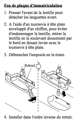

bon, déjà, c'est expliqué dans le manuel de la voiture (j'ai trouvé comme ça...), et comme t'as la flemme d'aller le chercher, je te dis comment j'ai fait.
Il suffit d'un petit tournevis pour faire basculer les caches vers l'intérieur du pare-choc. Si tu veux être puriste, tu mets un mouchoir sur le bout du tournevis pour pas abîmer le cache. :ok:

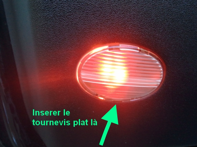

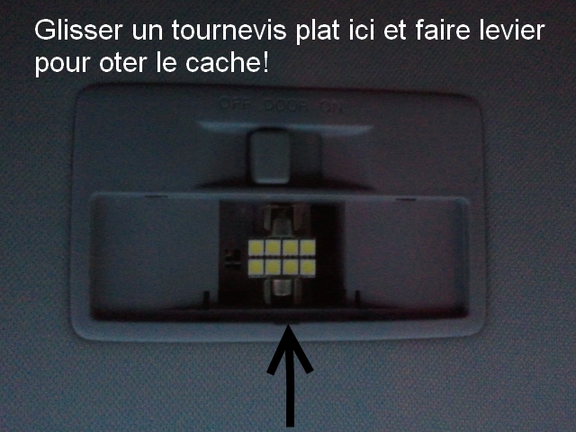

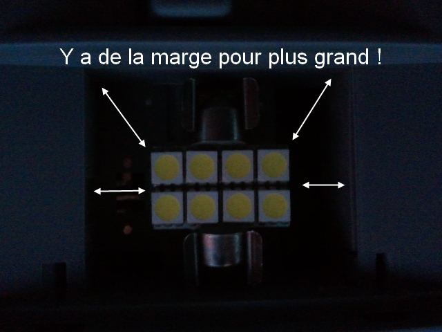

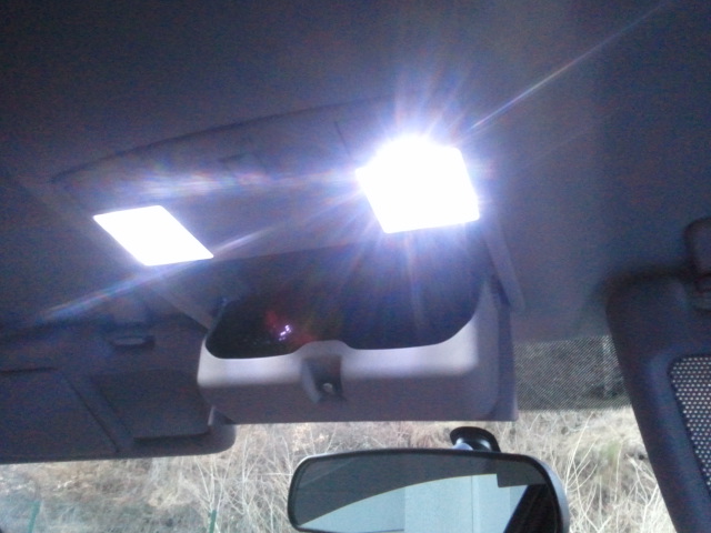

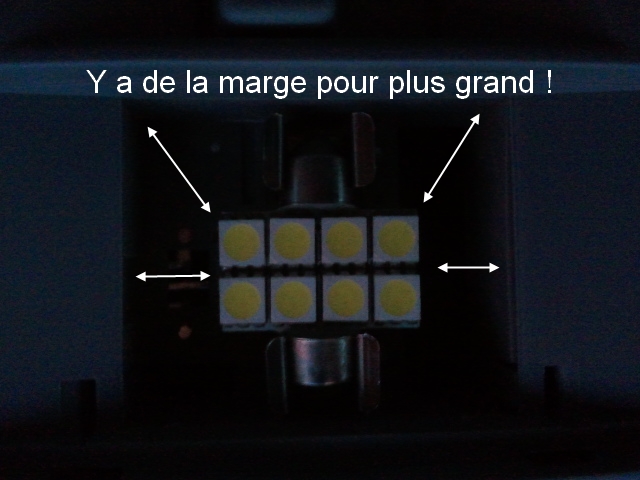

Montage LED (led) dans le plafonnier, porte, rétro... en images
DIY Led

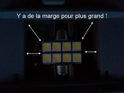

A l'arrière pour le plafonnier:
Rien de compliqué là
Possibilité de mettre plus de leds

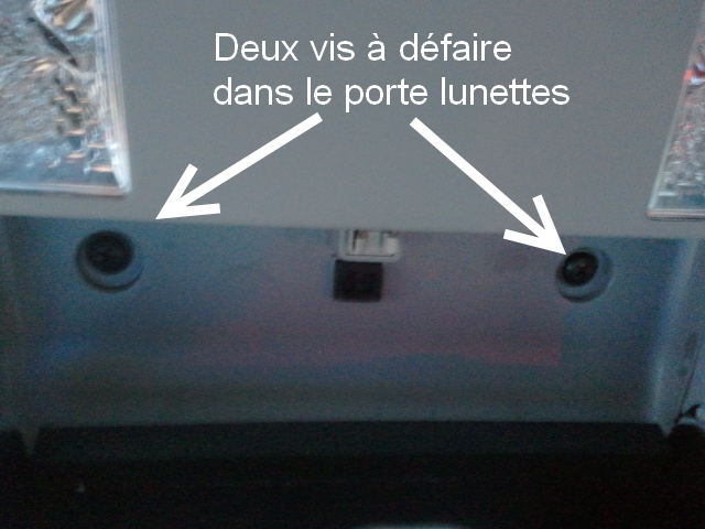

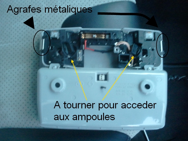

A l'avant, le plafonnier: Zen attitude. Zoomer sur les photos :yeah:
Les deux vis cachées ;)

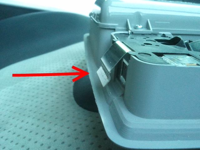

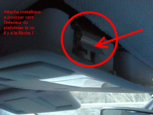

Les agrafes de m****

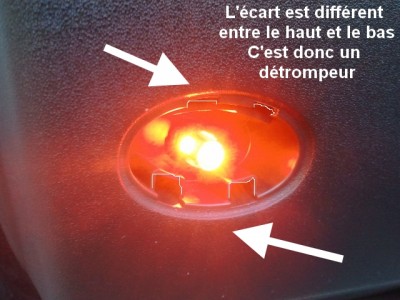

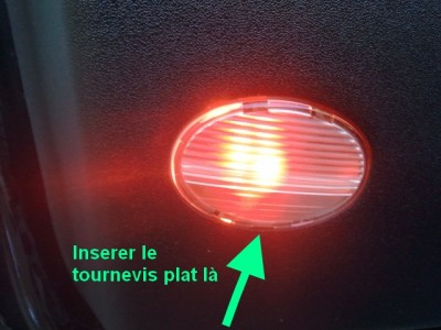

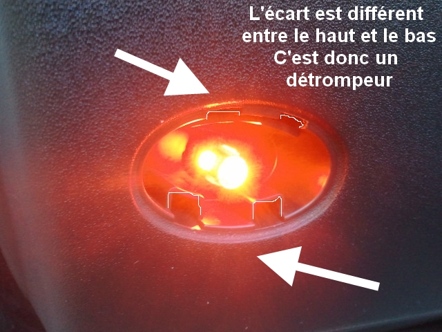

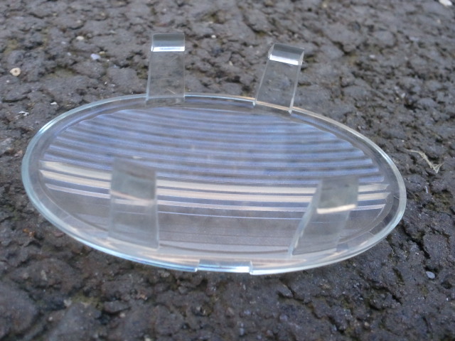

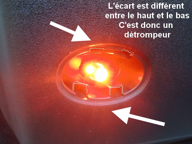

Le bas de porte, en rouge: magnifique!

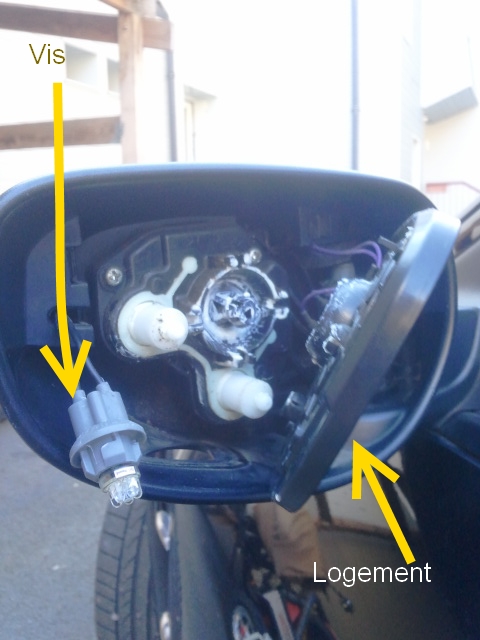

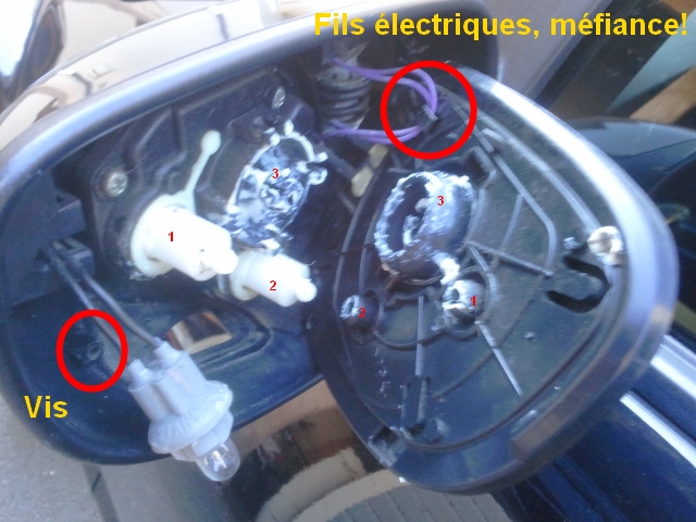

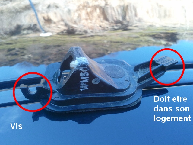

Dans les rétroviseurs: Deux possibilité mais le plus partique est de démonter le mirroir ... doucement :fou:
Pièces d'occasion à saisir
viewtopic.php?f=18&t=26475
yanhamare
Messages : 2115
Re: LED Pour la Rx8
Message par yanhamare »
Dans les rétroviseurs: Deux possibilités mais la plus pratique est de démonter le miroir ... doucement :fou:
Glisser vos doigts après s’être crée de l espace en utilisant les commandes électriques et tirer avec délicatesse vers vous.
Pour la remise des tétons 1/2/3 faut entendre un bon petit "clac" et tester après avec les commandes de réglages a l intérieur de la belle ;)
Et voilà c'est fait

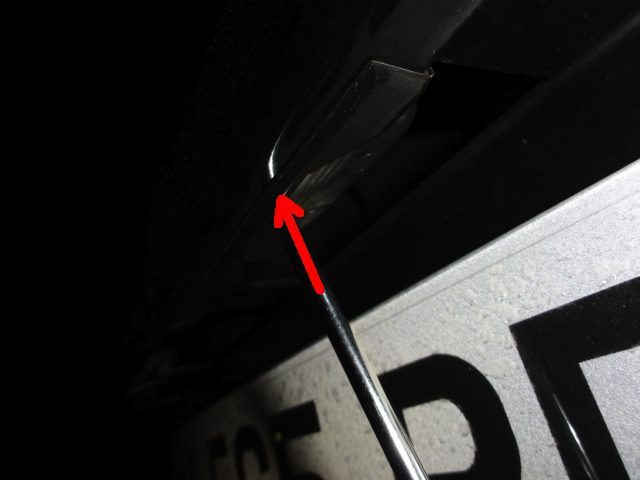

Maintenant, les photos :
Tu commence par insérer le tournevis
Puis tu le fais basculer pour faire levier
Et tu as accès à ton ampoule!
Bon courage! :ok:

Personnellement les rétros j'ai pu mettre mes leds sans retirer le mirroir, faut juste le faire tourner au max vers l'intérieur de la voiture. Bon après on dit que j'ai des doigts de pianiste aussi mais j'avais quand même de la marge.
