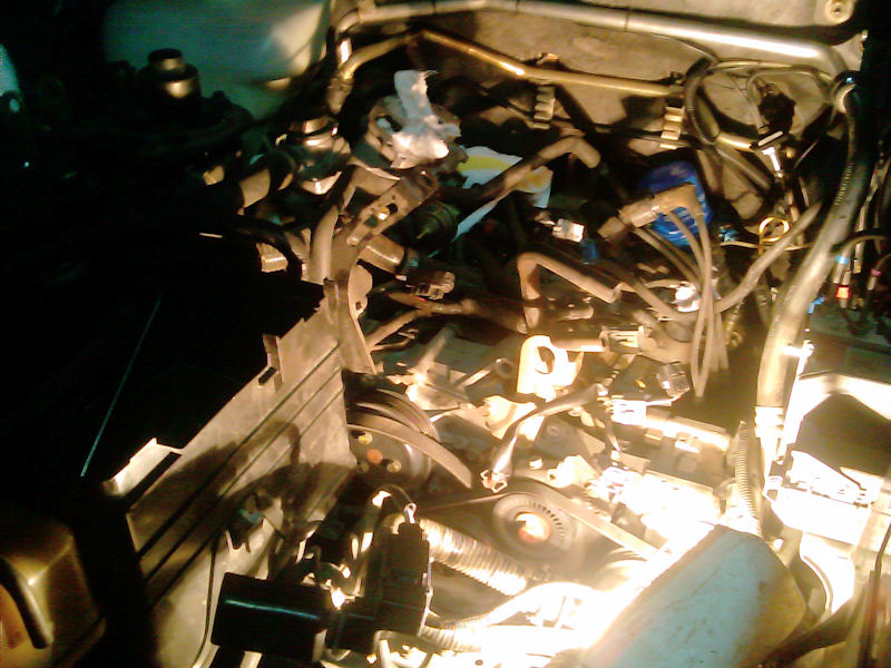

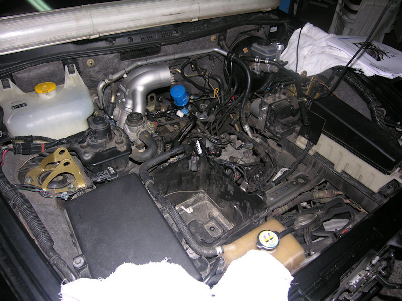

compresseur en cours !
Message par Kuco »
Salut à tous :salut:
Bon, des news :cool:
J'ai tout reprogrammé ;)
On a tout démonté ;)
j'ai reçu hier mon Racing Beat RAM AIR DUCT :yeah:
photos à l'appuit !!

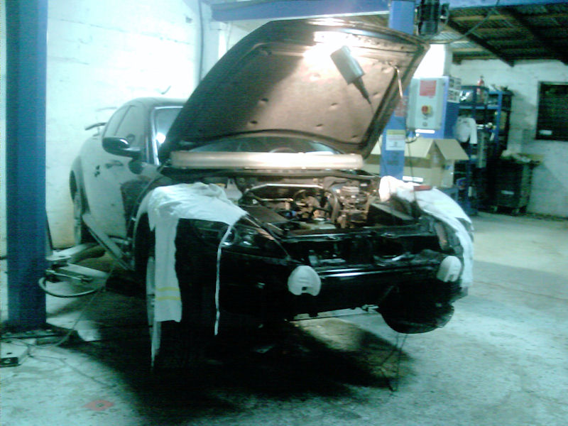

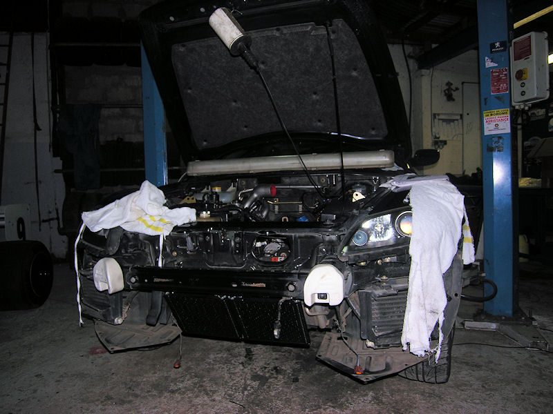

je me demande si je dois pas retirer les jantes ???

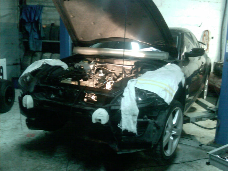

cmpartiment moteur...bien vide
:oh: :oh:
C'est tout vide!!!!
Courage!! Combien de temps te donnes tu pour faire le montage complet?

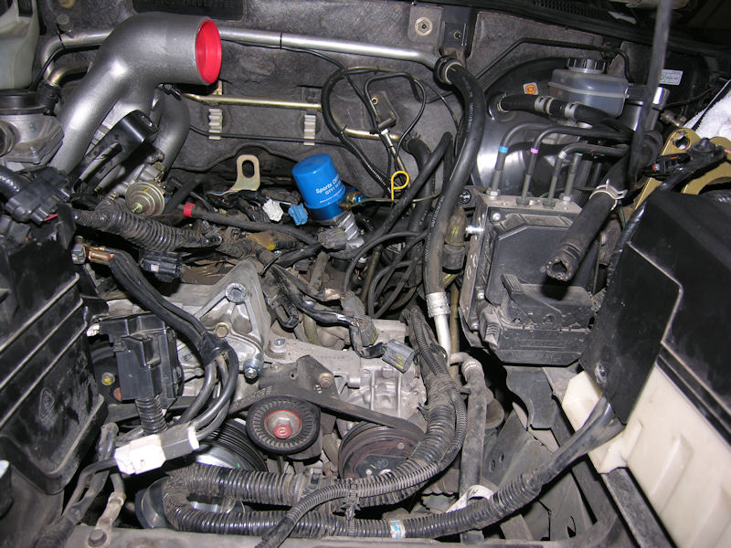

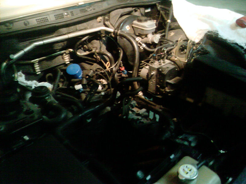

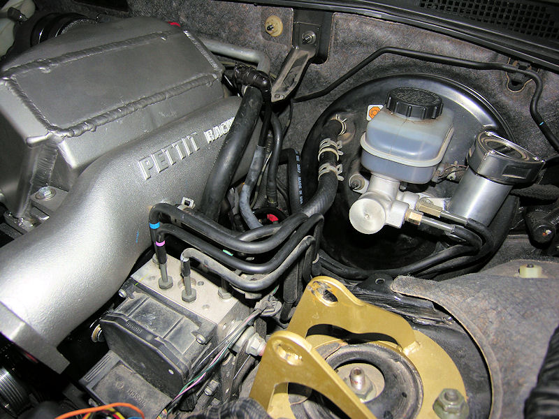

donc on avance..pas toujours evident...
je ne veux pas critiquer la notice donc je ne dis rien :p
mais la partie sur les faiscaux electrique :p :grr: :p
on a coupé un cable ... que l'on a du ressouder après car on avait mal compris comment le recup... :oh:
en tout cas nous somme fier du resultat :D

gerolamo
Messages : 1958
Message par gerolamo »
wow la vache, ca fait vide a ce moment la du montage lol.
courage le jeu en vaut la chandelle ;) tu me feras tester apres quand je viendrai en gwada voir mon pote :D
gerolamo, mache mon ki, je veut essayé d'abord... :D :salut:
kuco bonsoir :salut:
je remarque que tu a monter les echangeur thermique en facade devant le condenseur de clim, c'est pour l'huile ou l'eau.
de plus le petitt a un intercooler air eau ou air/huile... :??:
bonne continuation, et courage :salut:

Message par Kuco »
:cool:

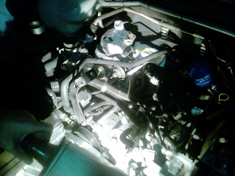

à part ca, les photos c'etait vendredi, normalement j'y retourne ce soir... on avance...par contre je me suis rendu compte d'un truc pas bete !!!!
l'accès au filtre à huile risque d'etre hyper etroit après le montage.
après un tour sur le forum des americains, ils sont soit contorsionniste, soit des disciple de yoda, soit enfin il déplace le filtre à huile.
si quelqu'un à l'adress d'un site pour que je face les travaux de cette opération je veux bien :)
regarde sur ebay, il y a pas mal de kit avec le couvercle de la palque sandwish, et le support de relocalisation du filtre.
ou alors chez gt2i, oreca, iresa, bref ça ce trouve assez facilement.
ps: en faite pour le filtre comme le moteur ne tient pas plus de 20000 km il ne le change plus, il change le tout quand ça pete.... :bye:
pour l'intercooler, je pense que c'est de l'eau...à verifier qd j'y serait :??:
pour les echangeurs thermique...je suis pas sûr de saisir d'où tu parles mais si c ce que je pense c'est pour l'huile...idem pour les petit tuyeau racing beat des manos que j'ai du attaché à ceux de la clims...pas tres cool mais bon, j'ai baissé la température pour compenser :)
j'espere qu'un kit pour deplacer le filtre permettra de garder ma belle petit pice de chez racing beat :)
@ Jmi, c'est un liquide (eau+...?) qui passe dans les radiateurs de devant et qui sert à refroidir le compresseur... Ca avais été longuement discuté dans le post Pettit Racing...
http://www.rx8france.com/forum/ftopic11 ... sc-160.php
@Kuco, chez http://www.worksconcepts.com/default.aspx ils ont quelque chose, a voir si ca correspond avec ta taille de filtre... J'ai déjà commandé chez eux, il n'y a pas de soucis...
Si jamais les mots clé sont : Oil Filter Relocation Kit
Jette un oeil chez Greddy aussi ;)
ok , mais je trouve le montage bizzare.. :??:
en tout les cas c'est interessant , ça fait quand meme usine a gaz.
aller mes nous ds photos de la progression c'est trés instructif.
a plus :salut:
Le montage semble correct, si jamais j'avais mis la notice en pdf dans ce fameux post http://www.rx8france.com/forum/ftopic11025-0-asc-20.php Tout est expliqué.

pettit fini 98 %
Message par Kuco »
donc, on a tout posé :D
mais reste des durites et on ne sait pas trop quoi en faire :hum:
donc mail à mon pettit contact et je termine sous peut !!
en fait ils ont fait evoluer la phase II du compresseur, mais le mode d'emploi est resté celui de l'ancienne version, donc certaines choses differt et là..ben si on est pas amerloc ou spécialiste...on bloque :oups:
désolé pour les tofs, j'en ai pris des techniques hier pour les ingénieurs mais j'en ai pas pris d'ensemble...domage d'ailleurs :cool:
donc celle en PJ est là pour le suspens ;)
