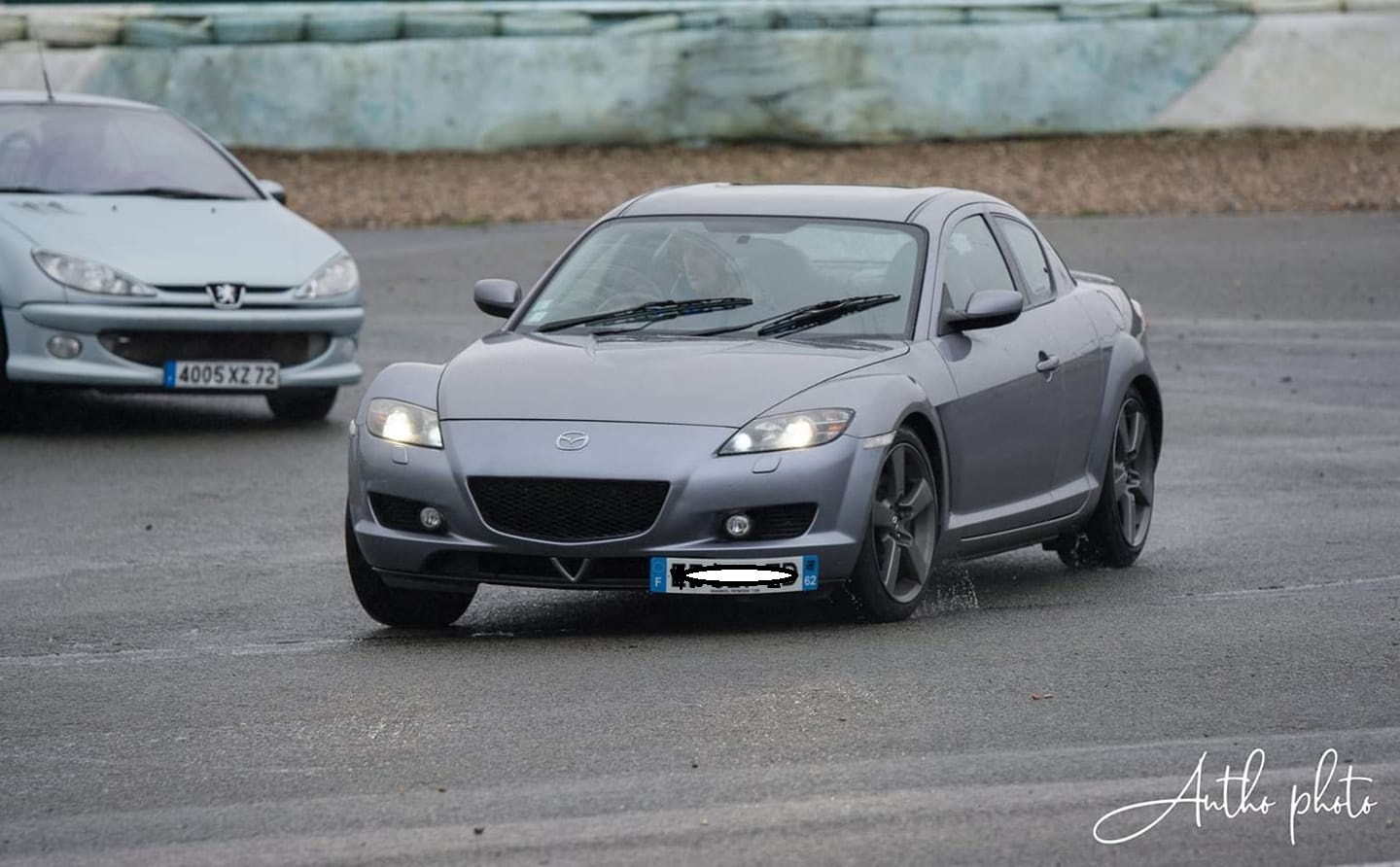

Sortie à Croix le 24 janvier 2020, la 8 assure encore et toujours!
