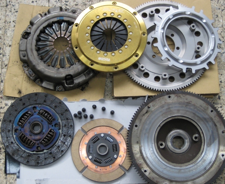

Oui en faite l'ORC309 à un disque "flottant" et ca a tendance à claquer un peu parfoit...
Il existe des systèmes de ressort pour éviter que le disque ne flotte trop !
Seul soucis, c'est une option et il semblerai que toutes les versions ne l'accepte pas ?!
Par exemple ici l'ORC309 de Jmi qui a les pointages pour acceuillir les ressorts :
Et ici l'ORC309 de Nosferatu qui n'a pas les pointages (acheté fraichement directement au japon)
Faire attention a ce détail au moment de l'achat car le vendeur va pas forcément vous prévenir...

Cool, une explication illustrée. :merci:
