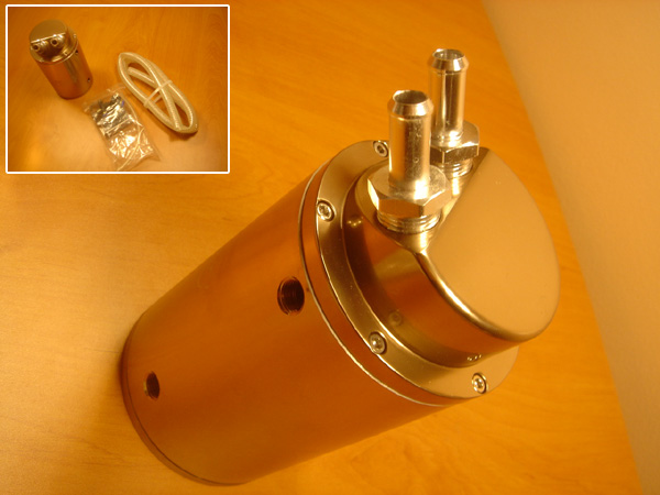

salut j'aimerer lancer un post sur les nouveau recuperateur d'huile qui fleurisent dans le commerce !
A savoir est ce vraiment utile ?
facile a monter ?
ou c juste beau dans le comprtiment moteur
merci

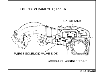

Et ça, ça sert à quoi ? :??:
C'est un réservoir où sont entreposés momentanément les vapeurs d'essence provenant du système de récupération des vapeurs du réservoir (canister), pour être ensuite relâchés dans le système d'admission, au moment opportun, par une soupape (purge solenoid) activée par le PCM.

Et l'huile, on la récupérerait où ?
J'essaye de comprendre à quoi nous servirait un oil-catch tank...
Les vapeurs d'huile provenant du bloc sont acheminées vers l'admission, avant le papillon, et sont brûlées.

je ne peut te repondre a ce sujet, mais par contre, fabrice ou un autre peut'il me dire a quoi sert le petit reservoir monté sur le manchon d'admission aprés le debimetre et juste avant le papillon des gaz, lorrsque je l'ai demonter, je pensait que ce n'etait qu'un résonateur, mais chez moi il y a de l'huile dedans ( de l'huile fine non souiller) . alors si quelqu'un peut me repondrecela pourait servir a freerider38
salut :salut:
^^ C'est un résonateur. L'huile vient des conduites de récupération qui aboutissent dans l'admission.
