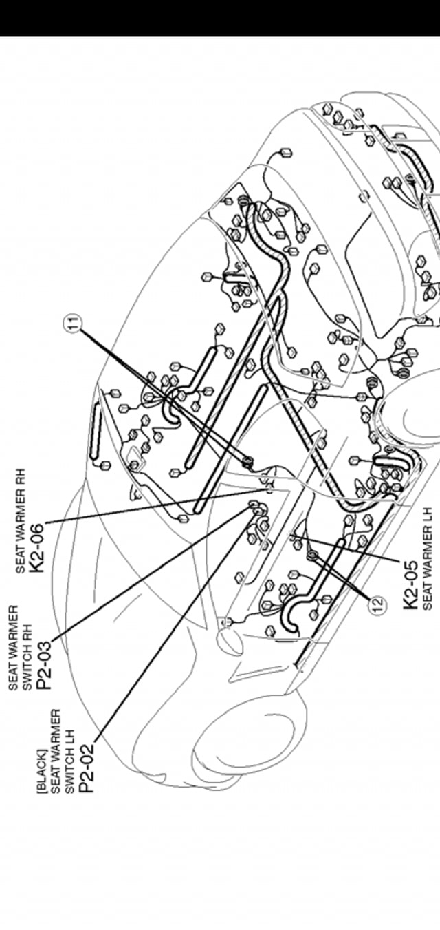

Bonjour,
Je déterre ce topic car je trouve que c'est une bonne idée d'avoir les 2 sièges électriques, je trouve ça plus classe. C'est même étonnant que Mazda ne le propose pas de série ou même en option sur ce genre de modèle.
J'ai commencé cette modification sur la mienne, j'ai acheté un intérieur de RHD.

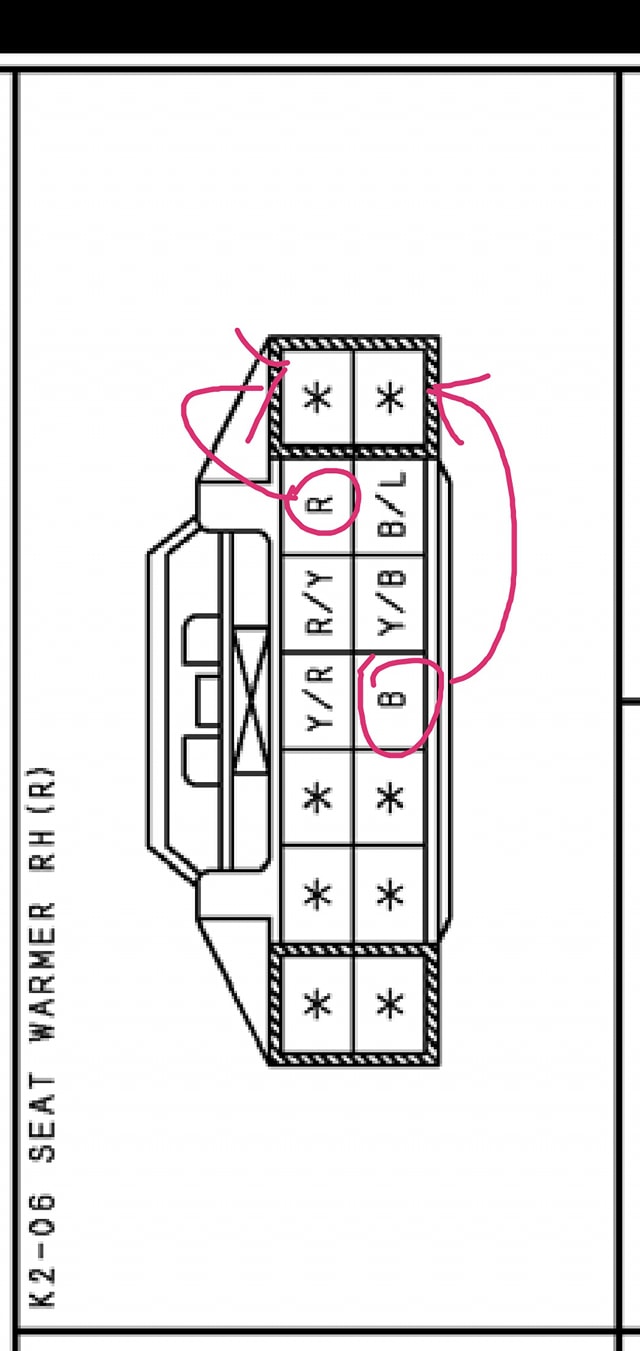

La fixation des glissières est bien compatible. Bien sûr, comme je m'y attendais, il manque des fils pour raccorder les moteurs. J'ai noté en tout 4 fils supplémentaires et les autres ne sont pas brochés tout à fait au même endroit. Je me dis que pour bien faire il me faudrait récupérer une prise entière avec du faisceau de câble pour rebrancher tout ça correctement.
Si quelqu'un connait un endroit où on peut récupérer le câblage électrique de ces sièges ça m'intéresse.
Et si vous connaissez une 8 en pièces avec du faisceau électrique dispo (prise et câble), je suis preneur aussi
Je vous tiendrai au courant de l'avancée si ça intéresse du monde.
