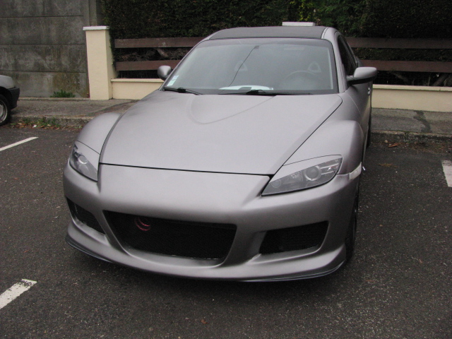

Bon voici les photos de la titine.
avant la pose

au niveau tarif....OUI car la voiture compléte et en prenant 5 m de +....le tarif est de 300€.
maintenant comme j'explique ce n'est pas simple a réaliser.....mais avec du savoir et de la douceur, on arrive a avoir un résultat qui reste très bien même si il y a quelques défaut, surtout pour une première.
Je ne regrete pas de l'avoir fait, le mat lui donne une superbe ligne et renforce son côté sportif....il me reste a poser quelques stickers puis elle sera a mon goût....

depuis la pose, j'en suis devenu encore plus fou de cette 8.....le mat lui donne vraiment un plus....les formes ressortent encore mieux qu'avec la teinte brillante d'origine....
