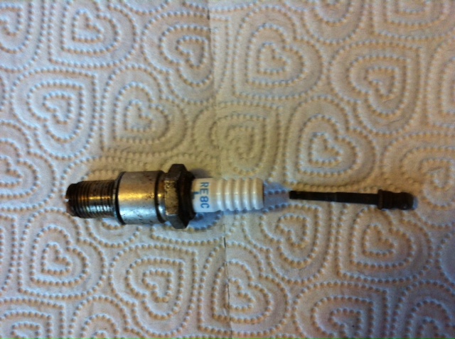

j'ai fait ma révision moi-même pour la première fois
Filtre à air
vidange
Bougies
Et là surpris en tirant sur le câble d'une bougie, il y a l'âme du fil conducteur qui vient avec !
Pas étonnant que j'ai eu un voyant moteur

Oula
Et de l'autre côté y a rien qui tombe ?
Non, j'y ai pensé et je l'ai démontée avec beaucoup de précautions.

eh bé! il etait temps de les changer... elles avaient combien de km tes bougies?

Bonjour,
Joli l’essuie tout à petits cœurs!
De l'humidité est arrivé sur les bougies, as-tu la protection en caoutchouc qui se trouve dans l'arche de roue? Au niveau des bougies justement?
Perso, un des deux clips ne tient plus que par la volonté.
Bonne journée.

:salut: Elles avaient 30 000 km. Pour info, ils préconisent tous les 60 000 sur le manuel Mazda
Oui, le cache et bien en place.
J'ai également changé le filtre à air et j'ai nettoyé le débimètre.
J'ai fait un reset PCM et je l'ai essayé. Elle fonctionne vraiment beaucoup mieux :)

Faux les bougies c'est tout les ans...et les bobines tout les 3 ans...peu importe les kilomètres mais ça a du mal à rentrer on dirait.. :salut:
Mais c'est mieux d'attendre d’être en panne pour le faire.... :10/10:

salut
j ai eu exactement la même chose .
je les avais acheté sur oscaro .
cdt

sun a écrit :
salut
cdt
Moi; elles avaient été changées par le concessionnaire Mazda.
Mais c'est la 1ere fois que je vois ça. La porcelaine n'est pas fendue (donc pas de choc thermique du à une projection d'eau par exemple).
Alors défaut de fabrication ou quoi d'autre ???
:salut: Je ne vois pas l'intérêt de changer une bougie qui a 1 an et 6 000 km. Ce n'est pas comme l'huile qui perd ses qualités au fil du temps même si on roule peu.
Enfin, si tu as les moyens.
