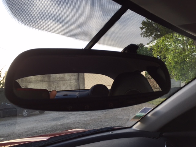

Je viens enfin de brancher le mien
pas de souci particulier et le retour d'info de marche arrière n'est pas indispensable vu que on peut éteindre le rétroviseur.
Je me suis imprimé une petite baguette en 3D pour ranger le fil

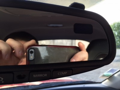

Par-contre ce rétroviseur ne correspond pas a celui décrit dans le manuel canadien, il a un afficheur et une touche "COMP" qui affiche un S dans le petit rectangle noir. Aucune idée à quoi ça sert et je n'ai pas trouvé dans les manuels de rx8. Si on active "COMP" le rétroviseur cesse de se foncer en présence d'une lumière à l’arrière.

en fait c'est juste une boussole
