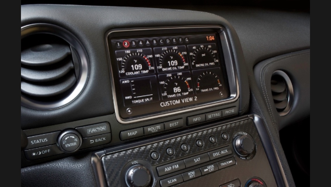

J'aimerai avoir le même système que la gtr , ça claque non ? Surtout au niveau du prix . Personne a une gtr que je démonte vite fait le système :bye:

Pour répondre à ta question : tu jette ton elm chinois et tu prends ce qu'il faut dans la gamme PLX, cad PLX kiwi (wifi ou bt selon la tablette que tu utilise) avec un boitier additionnel kiwi ifmd et un boitier de capteur de température de liquide.
En dehors de ça, pour avoir une remontée de la temp d'huile avec les datas de l'OBD, point de salut.
Il te suffit ensuite de coupler ça avec dashcommand et tu as ton interface type GTR.
