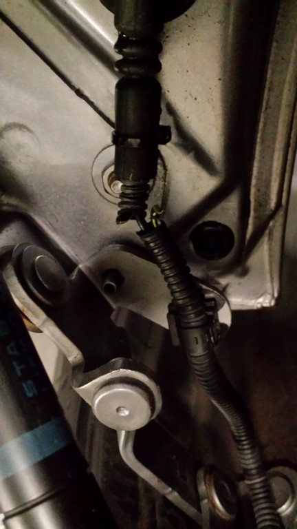

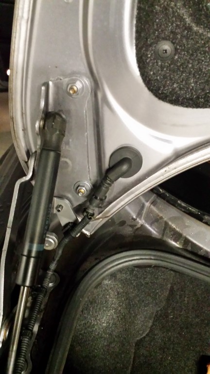

Mauvaise surprise ce matin suite au CT , je dois repasser en contre-visite pour le 3ème feu stop HS .Je m'en étais même pas rendu compte ...
J'ai recherché sur le forum et j'ai retrouvé un post d'un membre qui a eu le même souci. A priori , ça viendrait d'un câble coupé sur la gauche du coffre.
Quelqu'un peut me confirmer si ça correspond à la photo que j'ai mise en pièce jointe ?

Pour le 3ème feu stop, il me semble bien que c'est cette gaine, si tu veux être certain, tu démontes la garniture du capot du coffre, ça se fait tout seul! Tu pourras suivre ton fil, et tester ton ampoule... ;-)

Je viens de démonter la garniture du coffre et ce sont bien ces deux fils qui alimentent le 3ème feu stop central.
Sachant qu'un des deux est coupé , je le rafistole comment ? Domino , soudure ? J'en ai aucune idée :oups:
Une fois ça réparé et si ça fonctionne toujours pas , je changerai l'ampoule.

Alors sois tu soudes ou sois tu mets une cosse mais évite le domino.
Après tu mets de l'isolant tout autour ( shatterton ) si ca s'écrit comme ca :D
