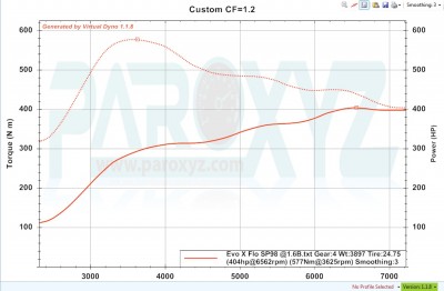

j'ai fait monter la wastegate ( comme celle d'origine perde de la pression a haut regime ..)et refait faire la gestion chez paroxyz il font du très bon boulot :) .
plus qu'a passer l'auto au banc voir se que sa donne :)
le preparateur ma sortie son vdr avec une estimation a 404ch et 577de couple
l'auto marche vraiment bien avant sa elle etait un peu creuse passer 6800 tour comme ma pression turbo recaler a 1.2 1.3 bar...
maintenant c'est niquel , j'ui a 1.65 au shoot stabilise a 1.6 passer 7000tr je cale a 1.55
ci dessous son estimation via son ordi

Tu as changé quelques chose aux périphériques? (ligne, etc..). En tout cas, à 577nm ça doit bien poutrer si ils sont réellement là!
Un pote qui a reprog la sienne est à 390ch/500nm avec ligne et gestion, par contre pression stab à 1.4(ou 1.5 plus sûr) sans pic.

L'ancien passage au banc sans la wastegate renforcée l'auto sortai 381 hp et 550nm
Donc je pense que l'estimation via son logiciel peut être correct
Je la passe au banc le moi prochain au moin jaurait du vraie !
