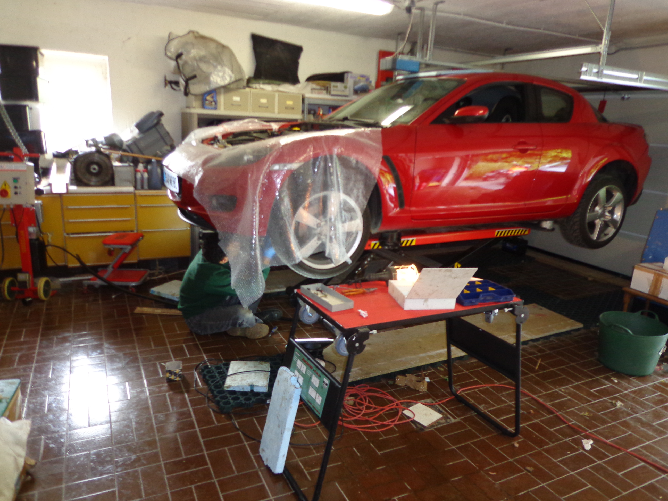

Rebuild #03 : Rebuild d'une RX-8 231ch Velocity Red d'un membre du forum provenant de Picardie
Partie 1 : extraction du moteur. Antonio a presque fait tout tout seul avec juste un peu de mon aide pour les trucs où il faut être deux.
Re: Ydrive : les rebuilds Renesis
Boulot sympa avec Fabrice en support même si parfois on se met à jurer ... Surtout sur la fameuse 5eme vis de la boîte !
Je commence à prendre goût à cette activité qui sera encore mieux avec un pont à colonne.
Ce sera pour l'étape suivante... Et puis le rebuild Ydrive ?
