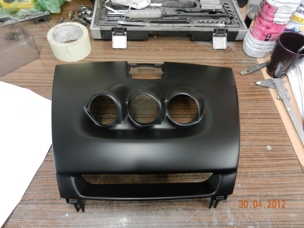

J'ai installé le support mano sur le tableau de bord, mais comme l'effet pièce rapportée ne me plaisait pas et que j'avais le temps, j'ai tout mastiqué/poncé et peint en noir mat
Bon, 4 jours de boulot pour obtenir le rendu que je voulais , mais ça valait la peine
