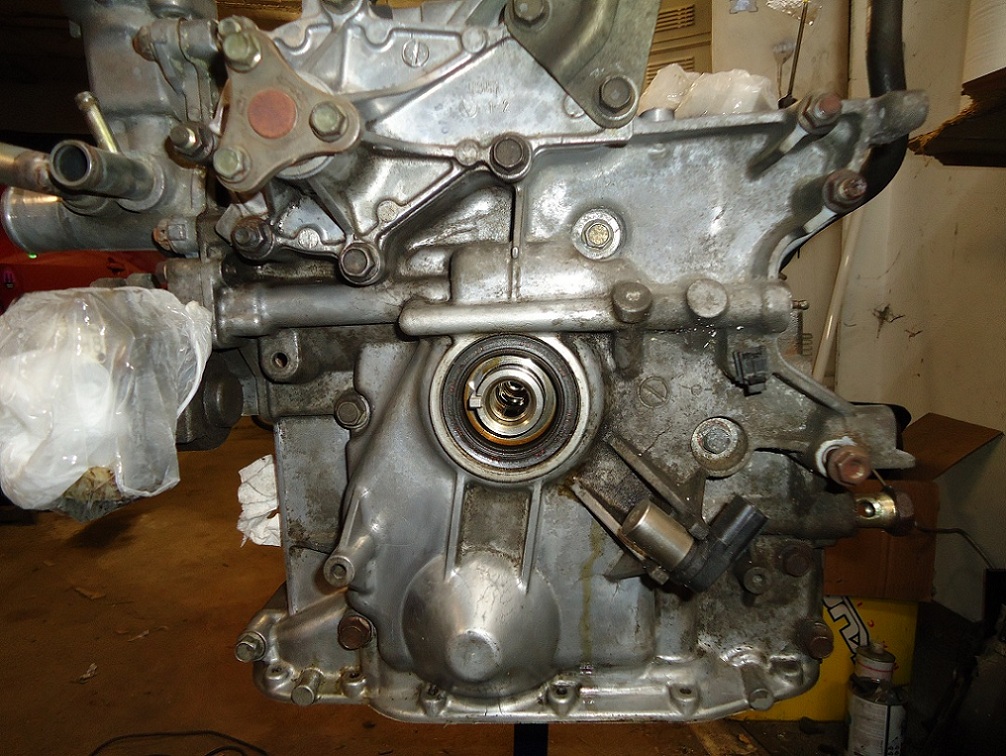

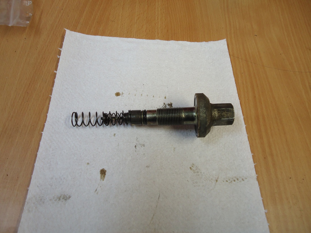

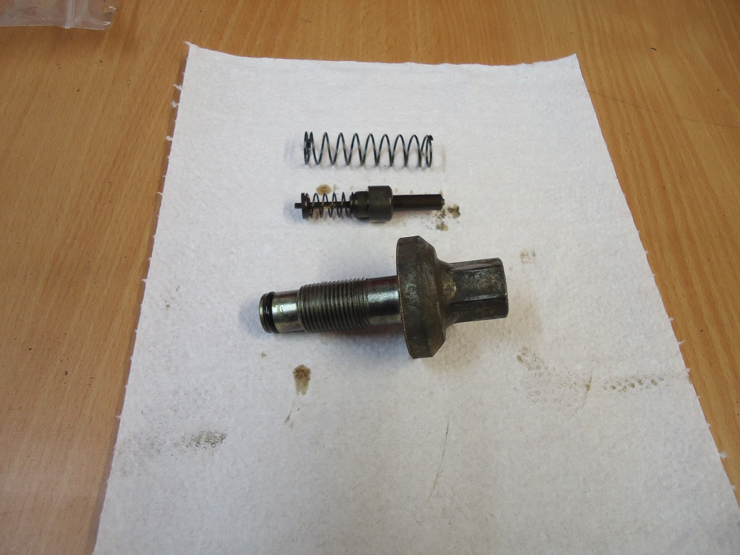

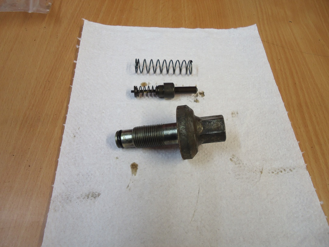

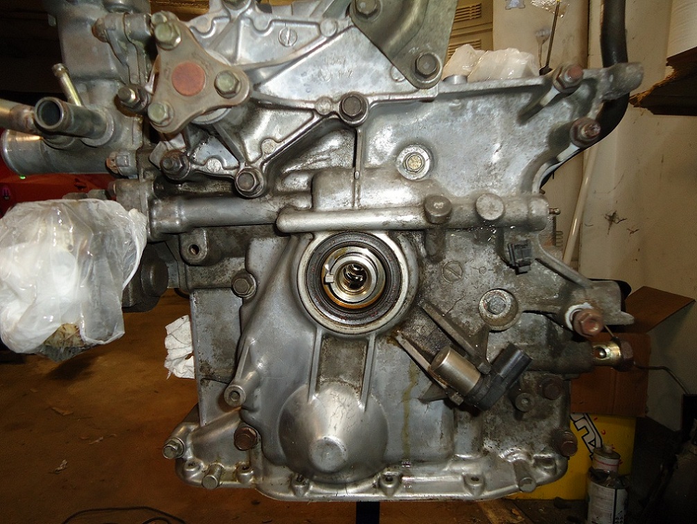

Concernant le thermal pellet, la modif peu se faire lors du remplacement de l'embrayage aussi (et ainsi on profite du bloque volant moteur pour débloquer la vis de 19), il faut juste penser à retenir la vis car le ressort derrière la chasse de son logement. Voilà des photos du modèle d'origine :
Tel que monté dans l'arbre :
Les différentes parties :
Et côté moteur une fois le démontage réalisé :
Petite question à ceux qui ont fait le remplacement, les ressorts ne sont pas à réinstaller avec la nouvelle pièce c'est bien ça ? (je ne l'ai pas encore commandé donc pas de notice pour l'instant)
