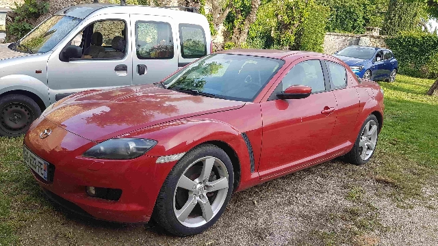

Hello à tous,
j'ai récupéré la RX8 de mon père, décédé, et y'a du boulot dessus, car elle n'a pas roulé un certain temps, seulement je n'y connais rien, et je sais pas vers qui m'orienter dans le Gard.
Je connais bien quelques garagistes mais vous aurez peut être de bons conseils...
Quel est le meilleur concessionnaire Mazda du coin?
Ou un autre garagiste qui s'y connait?
J'aimerai lui faire son petit entretien avant de la revendre...
Deja il y a une perte de puissance, manque de reprise, catalyseur bouché (merci les lectures du forum) peut être, elle a 83 000 kms.
Il faut faire une vidange, les freins sifflent (psssscchh?) mais freinent bien, la vitre passager ne s'ouvre plus.
Bref, à cause la maladie cette pauvre titine pourtant adorée a été négligée... Je n'ai pas un gros budget, je vais la faire expertiser et je ferais le minimum avant de la revendre.
Merci pour vos conseils éventuels.

Bonjour Coco
Déjà si le CT est passé .vire ce cata surtout si il est bouché tu va flingué tes rotors.moi perso comme beaucoup cata juste pour CT et encore ça me stress quand je le met.

salut
tu peux essayer de la vendre en l'état, ça reste une LHD, ou sinon la retaper un peu, mais ça sent pas bon si les reprises sont pas bonnes.. Avec un peu de chance juste le cata, mais rien de sûr.
Je ne connais pas dans le gard, mais vers Lyon tu as gamme speed shop qui travaille bien sur le rotatif, c'est le plus près de chez toi que je connaisse, mais ça fait déjà une trotte.
Après si c'est juste changement de catalyseur, bobines faisceau + bougies, un garage mazda pourra le faire, c'est assez basique.

Re: Réveiller une RX8 dans le Gard
Message par byagoona »
Idem, je ne connais pas de "spécialistes" de ce coté là ... il faut remonter un peu plus haut que Lyon ou il y a Brionnais Auto Pièces qui s'y connaissent.
Je ne sais pas s'ils rachètent les voitures, mais parfois ils en vendent ... donc peut être (si tu ne veux pas t’embêter).
Après, peu de garages Mazda savent faire la maintenance dessus (il y en a tout de même) ... à part faire une vidange et changer les filtres ...
Bref, au pire tu peux la vendre en l'état, comme dit plus haut, c'est une LHD, donc un peu recherchée tout de même. Comme je dit toujours, une vente est rapide quand le prix est bon, mais un prix posé pour le rachat par un garagiste est toujours 20 à 30% plus bas que ce qu'elle vaut.
