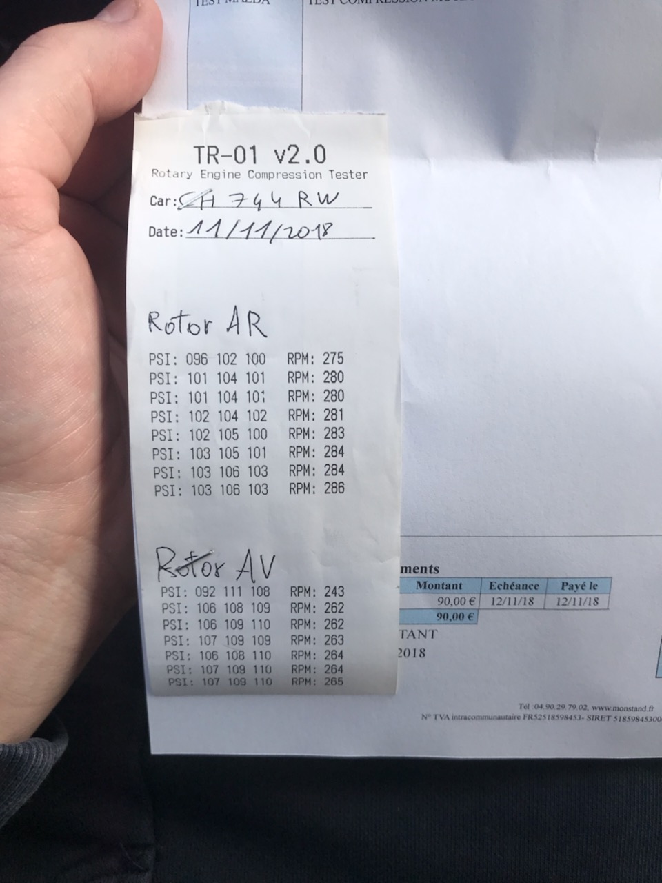

Bonjour puis je avoir vos avis sur se test de compression merci d avance :
. Rotor ar 103/106/103 a 286trmin. Rotor av 107/109/110 a 265trmin.

Si on se fit au graphique de la RTA tu est juste sous la ligne basse sur le rotor arrière
Le mini a 280tr est vers 105-108psi (pas simple a lire vue les résolution)
Le mini a 260 tr est vers 102-105psi donc tu est juste a la limite

au moins elles sont homogenes, donc c'est une usure normale que tu as, un peu moins de peche mais a priori rien de flagrant.

Pour les valeurs, c'est effectivement un poil bas, mais homogènes, tu as de quoi encore t'amuser un peu.
Tant qu'il n'y a pas de différence entre les 2 chambres, et entre les face d'un rotor, pas de quoi s'alarmer.

Tant que c'est equilibré ca va, si tu utilise la voiture avec soin en suivant les recommandations, tu peux continuer un bout de temps je pense. Apres je ne vais pas donner de chiffre parce que ca n'a pas vraiment de sens je pense.
