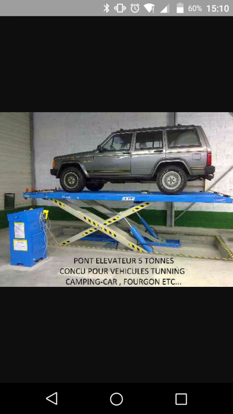

C'est un pont où les roues restent posées sur 2 rampes qui se lèvent (je ne sais pas si je suis très clair). Donc je ne peux pas lever la voiture et enlever la roue en même temps. C'est pour ça que je voulais savoir quel système était le plus simple.

Pour le pont, tu utilises un 4 colonnes. Ce sera parfait pour les remplacer.

Je sais pas à quoi ressemble un pont 4 colones... c'est un comme sur la photo que j'ai au travail

Le pont que tu présentes est un pont ciseaux, moins encombrant qu'un pont 4 colonnes mais nécessite du génie civil préalablement à son installation.

Et surtout, pas pratique pour faire la permutation AV/AR des pneus à chaque vidange !!!
Sauf si t'as les cales !

On ne fait pas de mécanique à mon travail. C'est juste pour accéder sous les camping car ce pont (réservoir d'eau, etc... ).
C'est vrai que c'est pas l'idéal mais c'est déjà bien pratique pour faire sa vidange! ;)

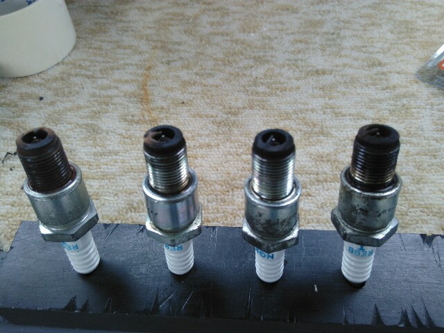

Bougies changées en 45min!!!!
Merci à tous pour vos conseils et à roccabar pour les bougies.
Elle en avait grand besoin. Elle tourne toujours aussi bien mais moins de vibrations au ralenti

Un peu noires ces bougies. :??:

Les miennes été aussi noir, ma voiture à fais beaucoup de ville aussi :D

A la vache , très noire quand même. Moi qui trouvait que les sales

Oui très sales et franchement on s'en rendait pas compte à la conduite.
Comme quoi le remplacement préventif à du bon
