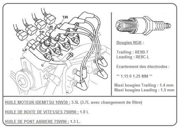

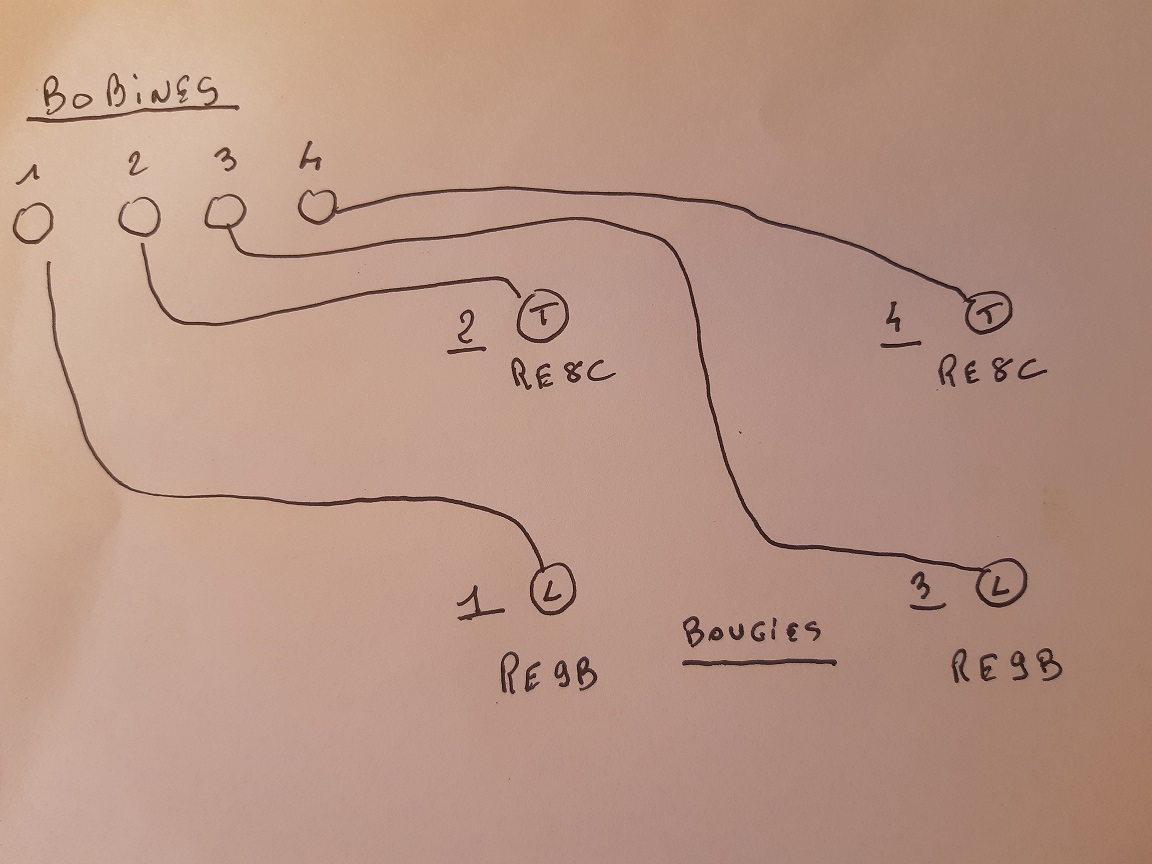

Bonjour, je n'ai pas de photo mais j'ai suivi les indications que j'ai récupérées sur le forum et sur la documentation en espérant ne pas faire d'erreur, voici le schéma que j'ai suivi. merci à vous.

Rx8ch35 ,je crois que tu as inversé les bougies

Rx8ch35 a écrit : 06 oct. 2021, 10:14 AM

Merci Kevin, je vais revérifier ce we et refaire un essai.
