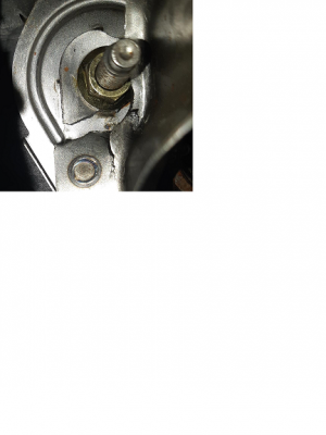

J'ai eu énormément de mal à extraire le fameux roulement de fond de boite mais une fois commencé, il a bien fallu aller au bout même si effectivement, il n'avait rien à voir avec le pb de passage de vitesse. Comme prévu, une fois remonté l'ensemble pour la 3eme fois, impossible de passer les vitesses, j'ai donc tout revérifié, émetteur, récepteur et tout semblait correct. Du coup, je me suis décidé à démonter la pédale d'embrayage et là, bingo, en voulant dévisser le support de la pédale, impossible de dévisser la vis la plus à gauche, complètement invisible à l'oeil nu. J'ai pris une photo à l'aide de mon portable et du coup je me suis aperçu que le support métallique était déchiré et aussi qu'un point de soudure avait sauté.
De ce fait, cela réduisait sensiblement la course de l'embrayage et empêchait le passage des vitesses. J'ai réparé le support avec une petite équerre et après avoir purgé le circuit hydraulique et régler la course au niveau de la pédale, j'ai enfin pu passer une vitesse et faire un petit tour avec, soulagé d'avoir enfin résolu ce pb. Merci pour ton aide et tes conseils.

Effectivement, la pédale c'est un problème assez connu sur la 8.
