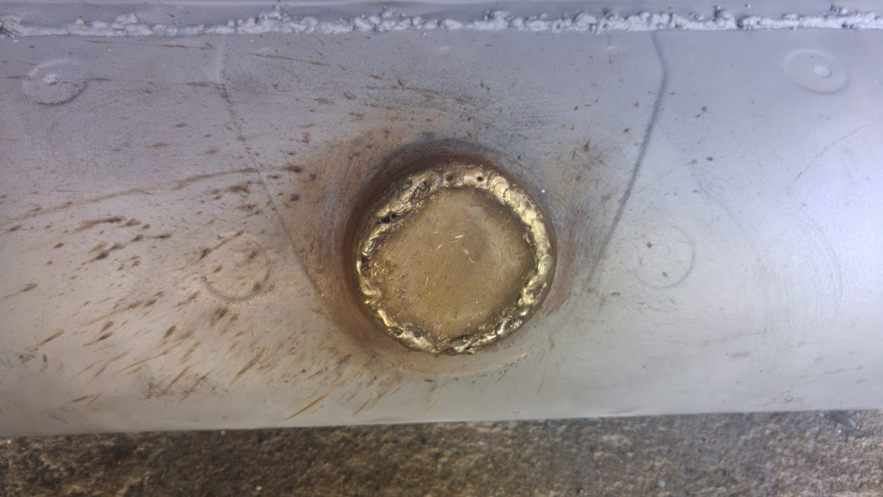

Comme je n'avais pas d'écho, j'ai tranché.
J'ai donc enlever le diffuseur entre les deux chambres dans l'espérance de filtrer moins de grave.
Ensuite j'ai agrandi les trous qui se situent à la sortie de la chicane et j'en au fait un de plus pour augmenter la filtration des aiguës.
Maintenant il me reste plus qu'a trouvé un bon soudeur pour refermer tout ça et je vous dirais le résultat dès que remonter.
Re: modification échappement d'origine.
Publié : 28 mai 2020, 21:53 PM
par samuel0563
Voilà c'est refermer...... le bruit est quasiment identique !
Deuxième essai :
Et ce n'est pas mieux !
Je pense que quand j'aurais le temps j'essaierai d'autre modif. Si vous avez des suggestions je suis preneur.
