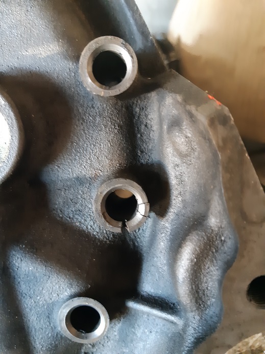

la cause probable de mon soucis de fuite d'eau coté boite
