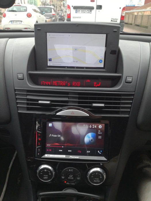

DIY autoradio RX8 la totale mise à jour le 14 mai 2018 topic bientôt achevé
Le but est d’obtenir :
→ A la place du GPS d’origine une tablette Nexus
→ Et un poste radio double DIN (autoradio à grande diagonale en remplacement de l’autoradio Bose d’origine).
On souhaite pouvoir bénéficier de la tablette Nexus sur le double DIN, pouvoir afficher Torque ou Coyote+Waze tout en bénéficiant des messages d'alerte spécifiques. Pouvoir piloter la musique, accéder aux radios FM/AM ou numériques, passer et recevoir des appels en toute légalité sur le double din, bénéficier des commandes au volant pour la musique et pour les appells téléphoniques, afficher sur le double din la vision de la caméra de recul, récupérer la musique de la carte sd de mon téléphone (64Go), mettre une deuxième caméra si nécessaire, permettre aux passagers d'être interactif avec le système à savoir piloter l'autoradio par une commande infra-rouge dédiée et piloter la Nexus via un clavier bluetooth qui comprend aussi un pad souris, récupérer les informations de l'ODB2 etc.
Il va sans dire que les fonctions d’origine de la voiture doivent être conservées, à savoir l’affichage lcd, le chauffage et les feux de détresse. Le tout dans une ambiance RX8 (couleurs poste double din identiques au tableau de bord)
De plus il faut pouvoir charger la tablette sans mettre la batterie à plat et de la voiture et de la tablette, et il faut aussi pouvoir aussi bénéficier de prise de charge pour un deuxième téléphone ou pour mes émetteurs de modélisme. Le démarrage et l'extinction de la tablette se fait depuis un bouton discret placé à côté des commandes de chauffage sièges.

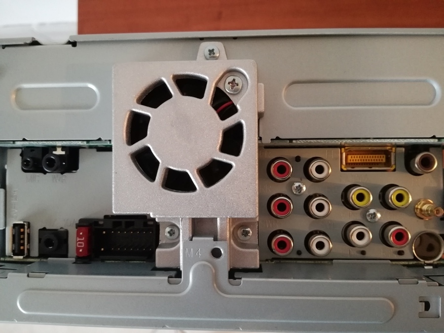

→ Poste double din (Pioneer AVH-Z3000DAB, un des derniers nés de la gamme 2017), que j’ai commandé en Allemagne pour environ 360 roros. J’ai choisi une grande marque en espérant dormir sur mes deux oreilles. Par contre l’offre commerciale de cette marque est strictement illisible, à part les avic où l’on comprend qu’ils sont dédiés à la cartographie. J’ai donc dû passer des heures pour comparer tous les modèles en notant les priorités que je voulais.
Pour moi c’était Waze/Spotify/Preout/télécommande IR/Bluetooth avancé/réception haute qualité/Egaliser auto (mais comme on va le voir dans la pratique je n'ai pas pu en profiter)/prise aux/deux caméras possibles/programmation des couleurs/lecteur CD (oui j’en ai quelques-uns et je vais pas les jeter) /lecture en FLAC (et oui le MP3 c’est quand même dommage)/ etc et le tout pour un budget à moins de 400 roros frais de port compris. Le seul truc à côté duquel je suis passé c’est Androïd Auto en natif Bluetooth mais bon on ne peut pas tout avoir. Ce poste permet également la connection d’un module GPS (mais il coûte un bras) et comme de toutes façons on récupère ses petits à travers son téléphone ...

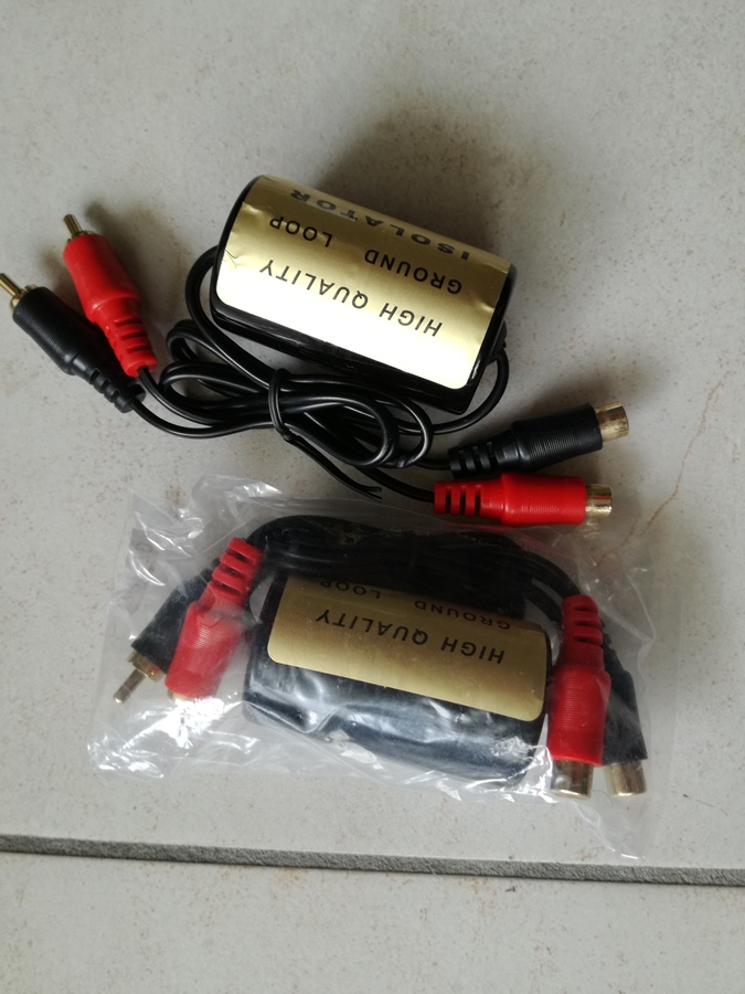

→ Filtres RCA à mettre entre les RCA haut parleurs et les sorties preout du poste double din :
GOLD PLATED RCA PHONO 20AMP GROUND LOOP ISOLATOR NOISE FILTER PREVENT HUM KILLER
A la suite de mes lectures j’ai préféré anticiper les problèmes de parasites et directement isoler les prises RCA (prises haut parleurs) pour me donner le plus de chances d’avoir un son impeccable. Et effectivement je n'ai pas le moindre parasite ou bruit de fond quelle que soit la source pour le moment.

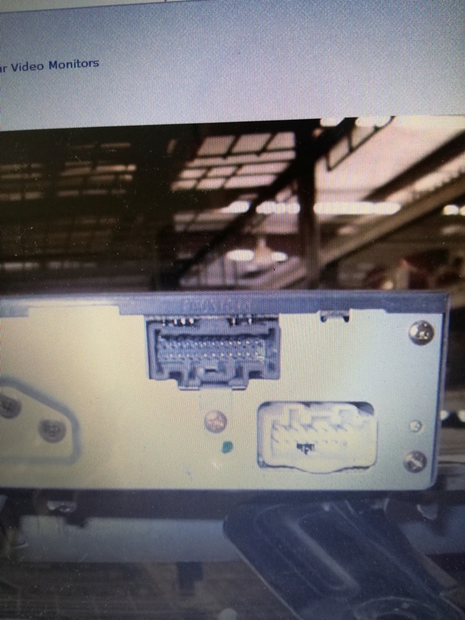

L’arrivée mâle du connecteur Mazda. Les données que j’ai récupérées je les ai comparées avec la documentation Mazda du schéma électrique général, picot par picot.

Il faut dire une chose : ça a de la gueule quand même. Reprenons, vous avez en haut la tablette Nexus, l'affiche LCD d'origine Mazda et puis l'affichage double din Pioneer dont les couleurs d'affichage sont coordonnées à la couleur de luminosité de la voiture (rouge-orange) dès qu'on passe en mode veilleuses ou codes.

Motorisation du GPS/Nexus ok. Ouverture et fermeture sur contact et lorsqu'on coupe le contact. Rétroéclairage boutons tilt et open ok. La voiture mémorise la position de la tablette. Si vous la fermez manuellement, au prochain démarrage elle reste fermée, bien cool.
L’arrivée femelle dans le bloc GPS pour l’alimentation de la tablette (tout l’aspect motorisation). 5 picots sont concernés ici mais deux sont des prises de terre, donc à l’arrivée j’ai seulement 4 câbles à souder sur le harnais principal.
Les connecteurs ISO. C’est le plus simple et le mieux documenté. D’autant plus que je n’utilise pas le connecteur spécifique pour les haut parleurs. En effet après le connecteur femelle du harnais principal les 8 fils des enceintes sont soudés deux par deux (un plus et un moins) à quatre prises RCA qui seront branchées aux sorties preout (non amplifiées) du double din, avec les filtres (deux filtres gérant chacun deux RCA, donc le compte est bon).

Du double din il faut connecter (pour le Pioneer dont je dispose) le fil « parking brake » frein à main, et le fil « reverse » marche arrière ce qui logiquement doit permettre de voir des vidéos à l’arrêt et d’enclencher la vision caméra de recul.
Il faut aussi ne pas oublier le fil "remote contro"l qui est le seul à donner le top départ à l'ampli Bose qui est sur la plage arrière. Sans ça pas de son du tout. C'est un fil bleu et blanc.

Attention à ne pas inverser la prise temp et la prise fan entre le kt Metra et la platine qui gère le chauffage, important, vous risquez de crâmer le boitier metra Axess.
L'installation dans la voiture est un casse tête et prend une heure au moins pour tout caser et faire en sorte que vous arriviez à fermer le tout. Sur la photo du compartiment autoradio vous verrez qu'il y a une barre métallique verticale de quelques centimètres qui coupe le fond du logement en son milieu. A gauche dans le trou je case les filtres RCA et les rallonges RCA, il y a de ce côté en outre la prise DAB qui arrive de là ainsi que la prise d'antenne (qui est très courte).

La récupération du son de la Nexus sur les prises AV à l'aide de deux prises RCA. Cette option ne sera plus utilisée à terme.
