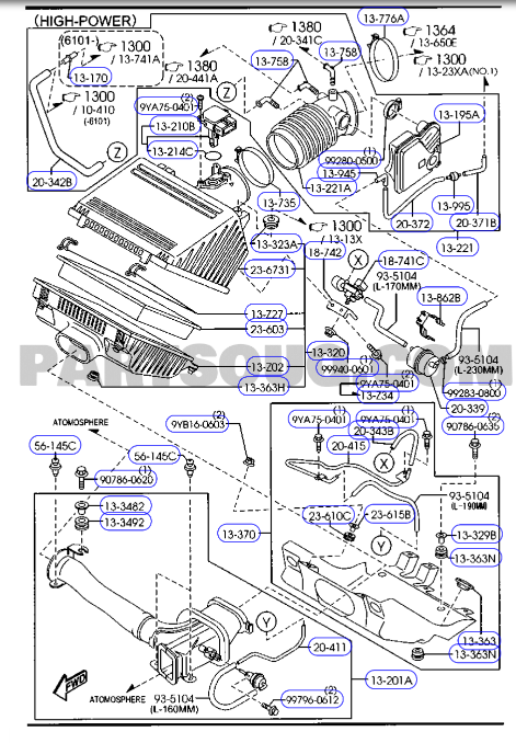

Je viens de trouver des éclatés de l'admission
Pour la 192ch
Pour la 192ch
Pour la 231ch
Pour la 231ch
Donc comme je le disais il y a bien une durite qui va chercher l'air sur la droite. Mais pour la 231ch il y a l'air d'y avoir une valve et une admission en face de la boîte à air. Donc deux entrées d'air ?? Cette valve serait la VFAD ?? :??:
Re: Prise d'air
Publié : 13 mai 2017, 17:25 PM
par RotaryNeverDie
Ken71 a écrit :
[...]pour la 231ch il y a l'air d'y avoir une valve et une admission en face de la boîte à air. Donc deux entrées d'air ?? Cette valve serait la VFAD ?? :??:
Exactement !
la 2eme entrée d'air s'ouvre à partir d'un certain régime (la valve)
Re: Prise d'air
Publié : 13 mai 2017, 17:40 PM
par Ken71
D'accord elle est là la coquine dont beaucoup de monde parle ! :lol: Donc en gros pour faire une prise d'air comme sur la 8 de LCRotary avec l'admission OEM sur une 231 il faudrait percer le pare choc des deux côtés ! :yeah:
