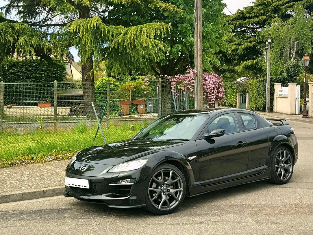

Bon parlons Rx-8, voilà ma bête : Rx-8 R3 RHD de septembre 2009, 230ch avec 46 100km à l'achat le 1er avril 2017.
Tout est d'origine mis à part un décata Toyo installé avant la vente, test de compression de mars 2017 signalant une moyenne de 7.3-7.1 sur les 2 rotors avec un démarreur à 248 tr. Embrayage neuf et jantes repeintes couleur d'origine (anciennement noir), pneus récents. Pour la consommation, je tourne aux environs de 14,7 L/100km

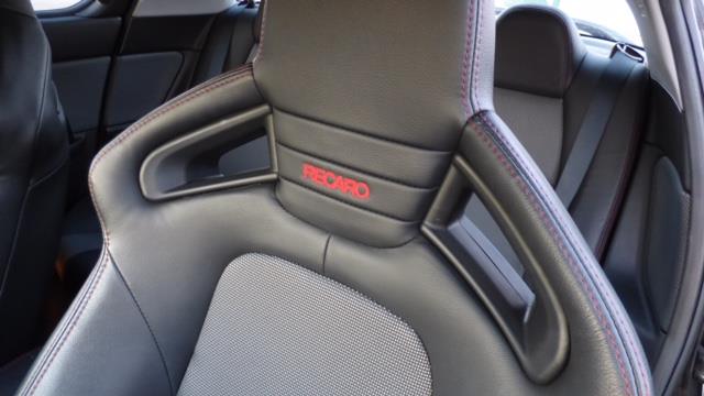

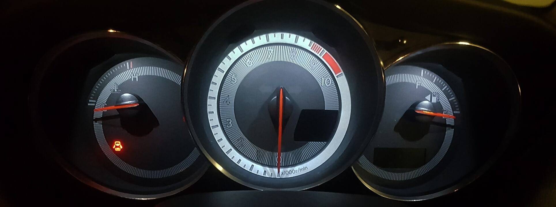

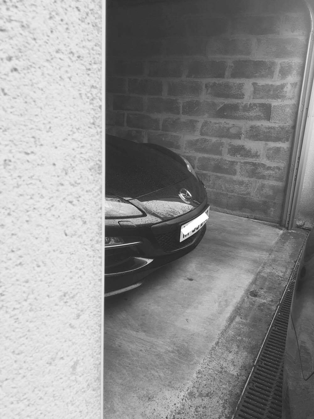

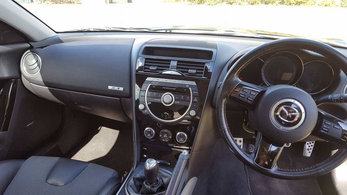

BON LES PHOTOS !
Mazda RX8
Mazda RX8
RX8
RX8
Mazda
Mazda
Intérieur
Intérieur

Ta RX-8 est incroyablement sublime ! :love: Félicitations pour cette acquisition !
Modèle 2009 R3 RHD, c'est assez "rare" d'en voir aussi bien entretenue actuellement !

Merci Starfire !
Très sincèrement, il y a un temps d'adaptation pour la passage de vitesses avec la main gauche assez rapide, dans l'ensemble rien de particulier. La principale difficulté c'est pour les manoeuvres. Quand tu dois faire une marche arrière et te stationner .. c'est comme si tu passait ton permis : tu galère.
Après l'habitude vient et c'est tout bon ;)
Pour te dire que maintenant quand je remonte dans une LHD j'ai le reflexe de passer les vitesses avec ma main gauche ! Du coup jme prend la porte :D
