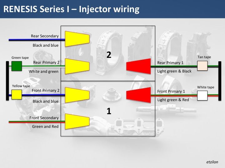

Salut, si ça ne marche pas regarde le sens de montage des prises des injecteurs. J'ai eu un soucis similaire moteur qui broutais par contre à l’accélération passé 3000 tr le moteur tournais nickel.
Voila ce qui ma aidé à trouver le sens de montage des prises:
Benfrichot
Messages : 56
Inscription : 14 déc. 2015, 21:21 PM
Localisation : Eure
Re: Cale a chaud après rebuild
Message par Benfrichot »
Pas mal! Merci l'ami :)
Au cas ou, j'y jetterais un coup d'œil. :ok:
