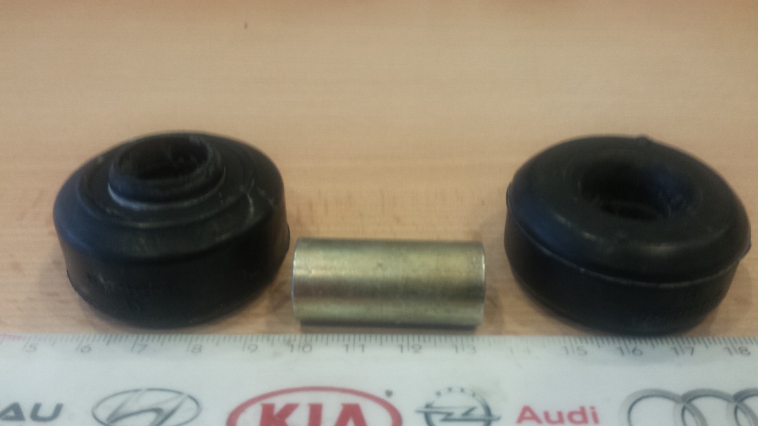

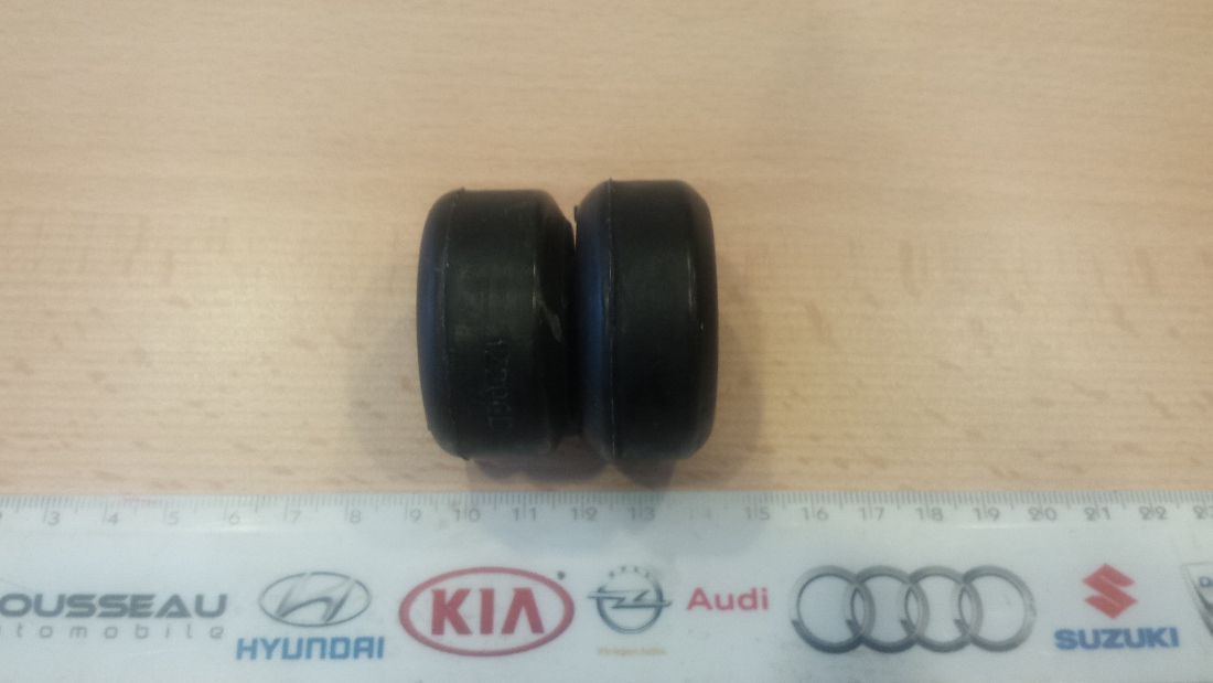

voici des photos des silent bloc et du tube.
Est ce que cela correspond ?

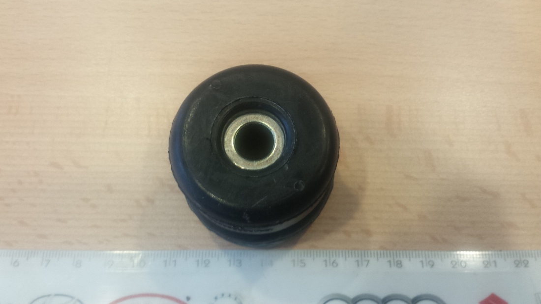

Et le tous monté
D'ailleurs dans quel sens ce mettent ils?
Merci

Oula, ça ne s'empile pas comme ça, tu en a un sous la coupelle et un au dessus:
Re: Problème Bilstein B14
Publié : 12 févr. 2016, 17:25 PM
par choukket
oui bien sur il y a la coupelle au milieu.
Mais j'ai des silent bloc différent dons un avec une collerette.
Si quelqu’un sait dans quel sens y vont.
Merci beaucoup.

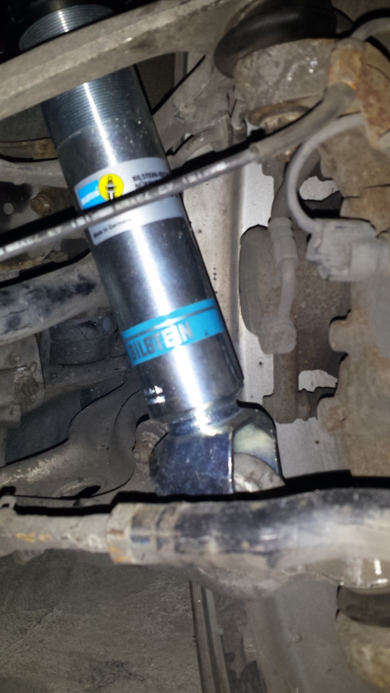

J'ai pris des photos des amortisseurs monté.

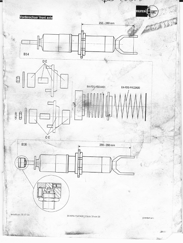

et le plan de montage
est ce que les ressorts ne serrais pas inversé par hasard?
Merci
