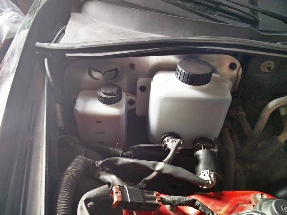

J'avais oublié, il y'a a quelques temps j'ai installé mon Sohn :-)
Dans les cartons y'a un catasport prêt à être monté, et un kit pour délocaliser le filtre à huile.

Je suis content de voir un sohn sur ta 8 :clap:
Tu as gardé le grand réservoir pour le lave-glace, j'ai fait l'inverse ^^
Tu peux nous montrer ton kit de délocalisation de filtre à huile ?
En plus tu as une plaque sandwich, je me demande à quoi ça ressemble

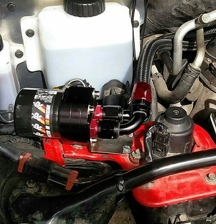

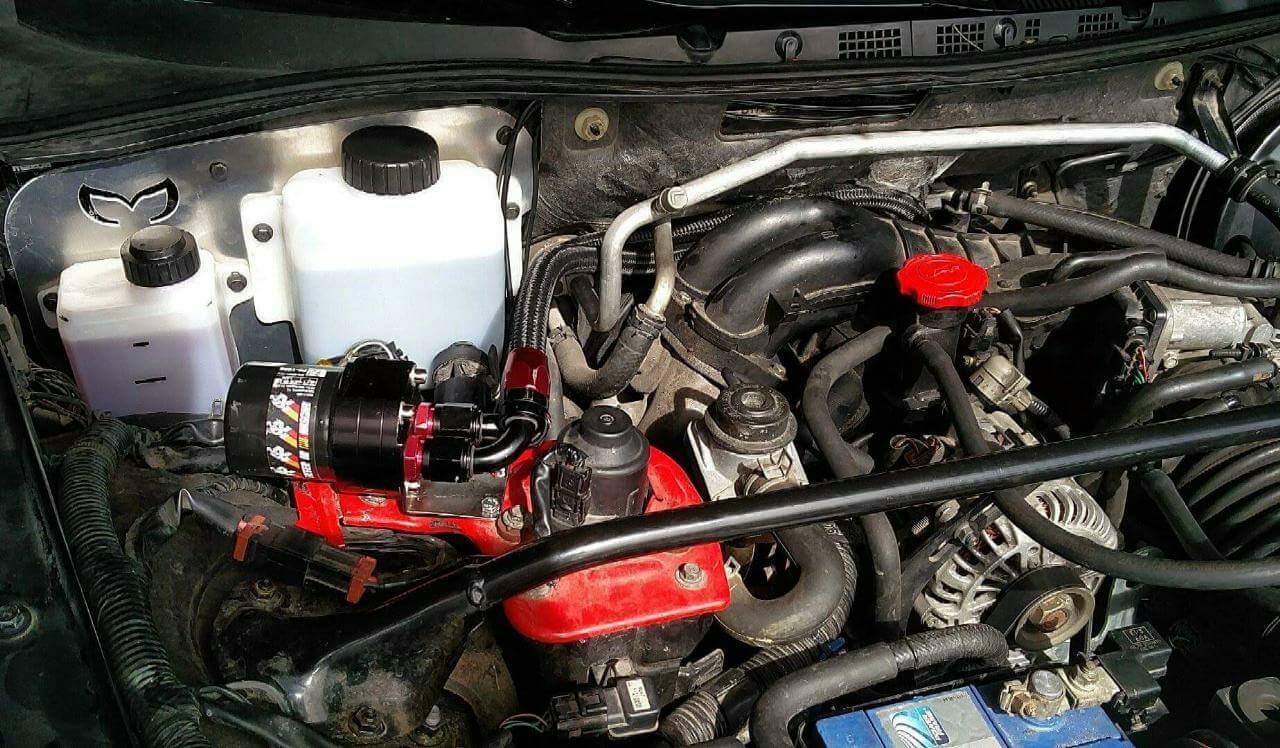

Filtre a huile délocalisé. Une vrai galère à installer, mais ça en vaudra la peine aux prochaines vidanges...
Mes réalisations artistiques
grayfox19
Messages : 3998
Re: Prépa Rx8 Benybendebou
Message par grayfox19 »
Nickel, c'est effectivement beaucoup plus pratique comme ça :)

Aucune incidence sur le fait de rallongé autant le circuit d'huile ? (montée en T°C un poil pus long mais à part ça ? )
Qui croit savoir ne sait rien !
benybendebou
Messages : 2364
Localisation : Tournai
Message par benybendebou »
Tu allonges de 50cm même pas. Aucune incidence.

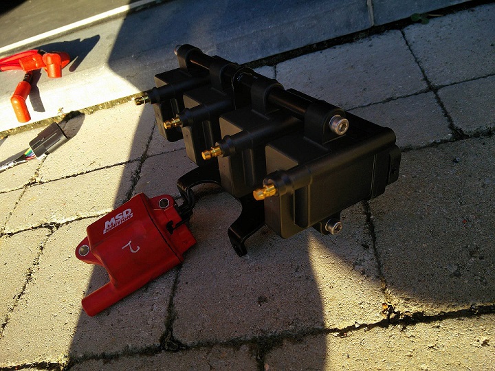

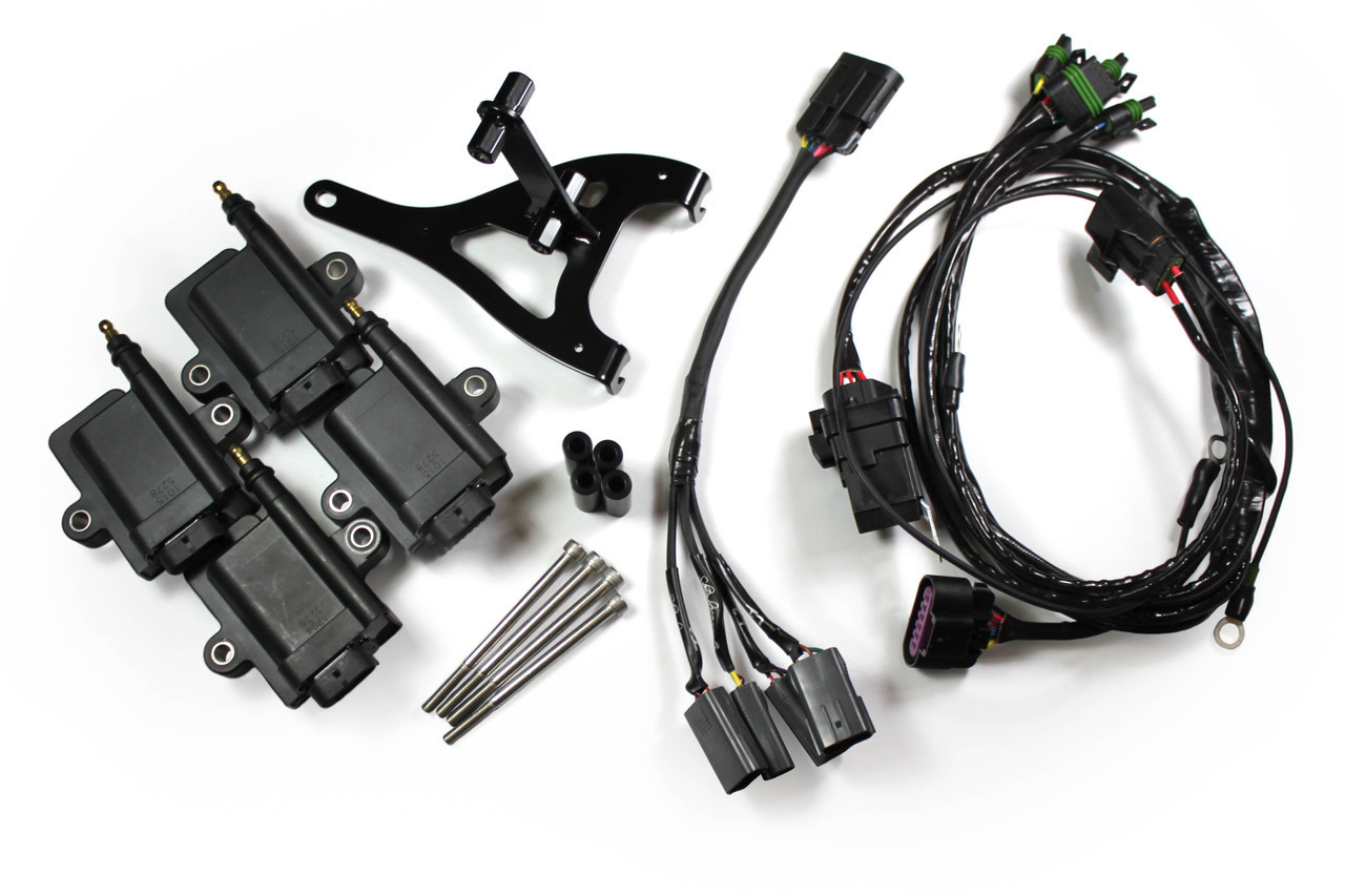

Allumage SakeBomb Garage installé.

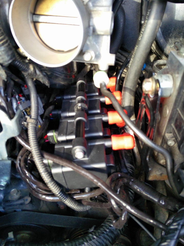

Sur base de bobine Smart coil AEM. Les bobines sont énormes, le support est fourni et super bien fait. Le harness est costaud lui aussi.
En comparaison, chaque bobine fait quasi 100gr de plus qu'une MSD, le bobinage interne est donc conséquent.
Les bobines sur leur support

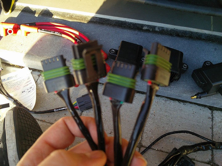

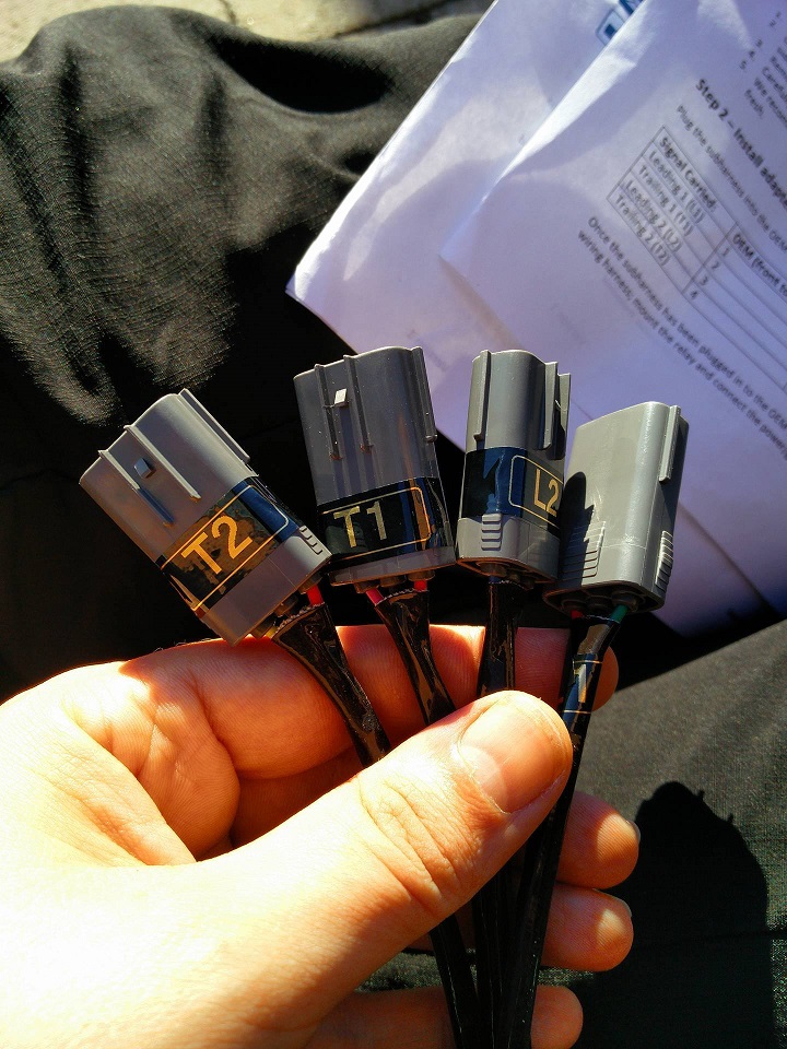

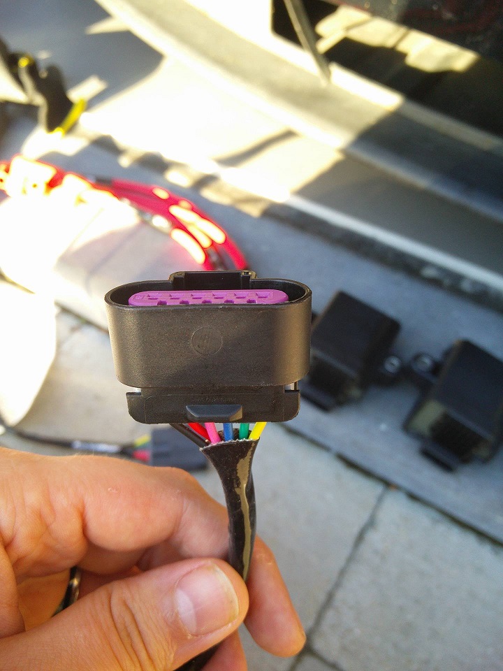

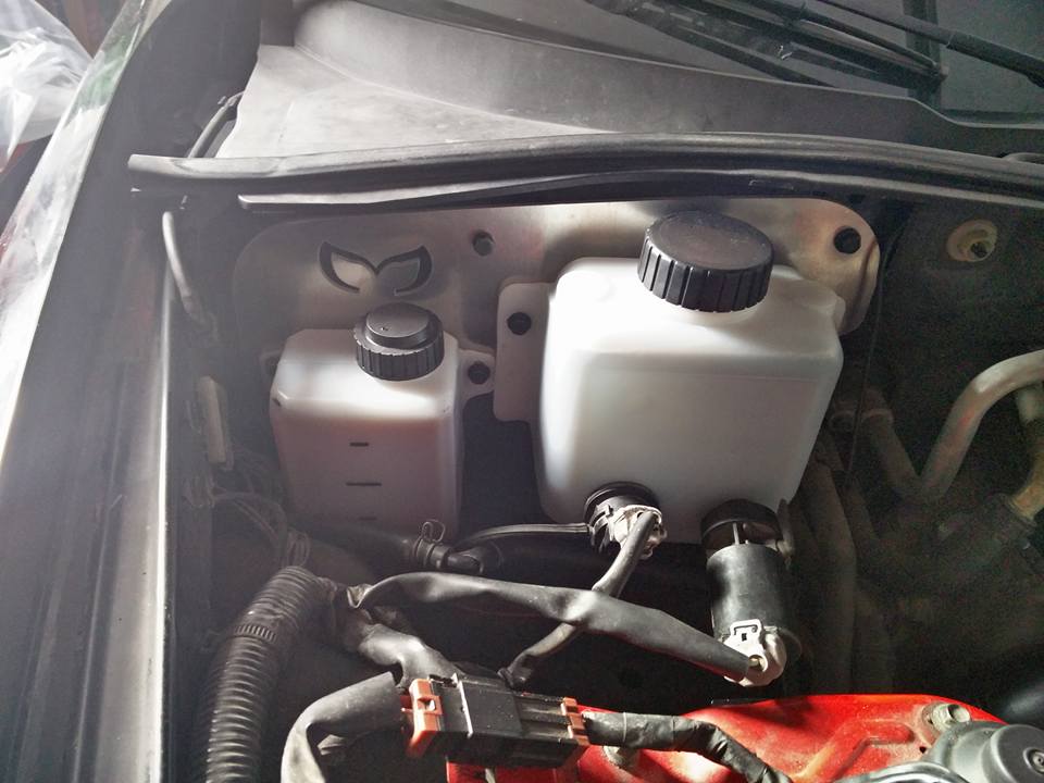

Avant d'installer le support, connexion du harness sur les branchements OEM, on peut pas se tromper, c'est comme le port salut.

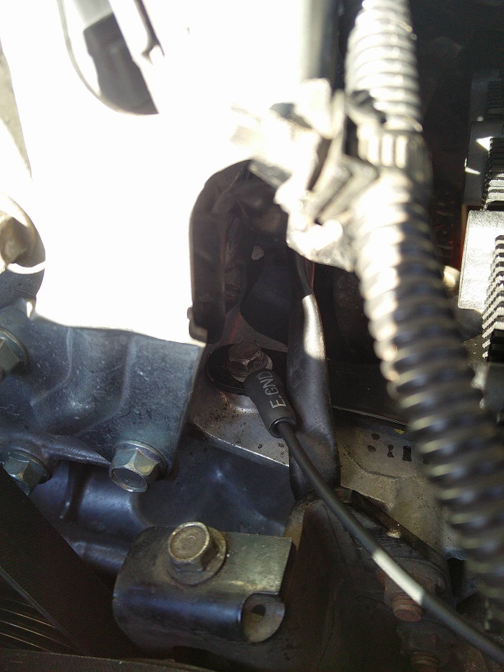

Le harness est en deux parties. Sur la deuxième, il y a une masse à connecter proche des bobines.
Le raccord pour les deux parties du harness, puis la connexion aux bobines
Après, c'es un peu le bordel pour passer les câbles, car il y en a encore

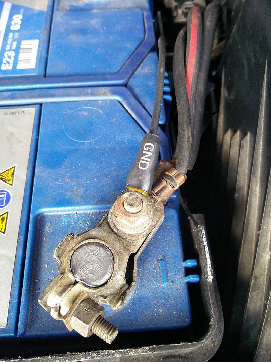

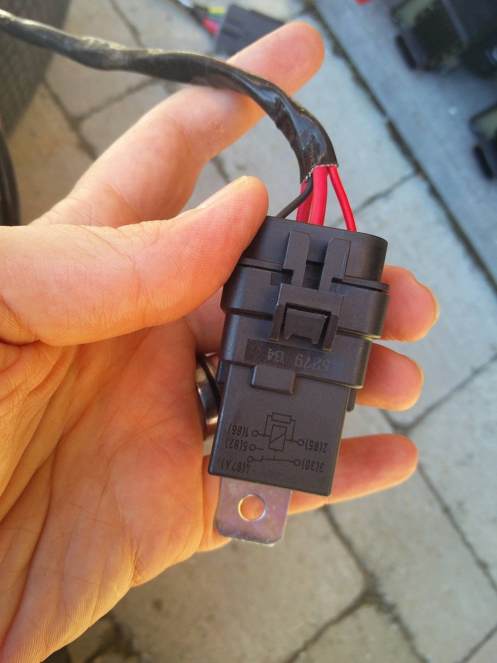

Un moins à la batterie

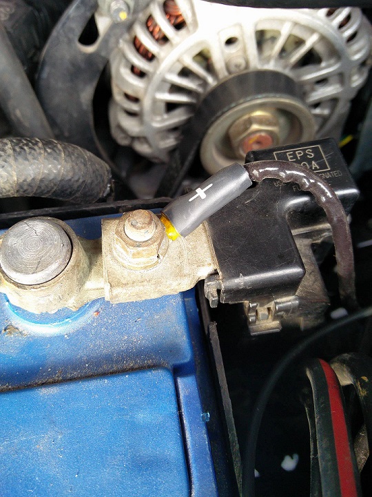

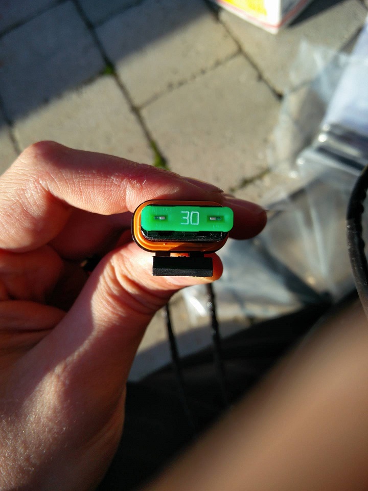

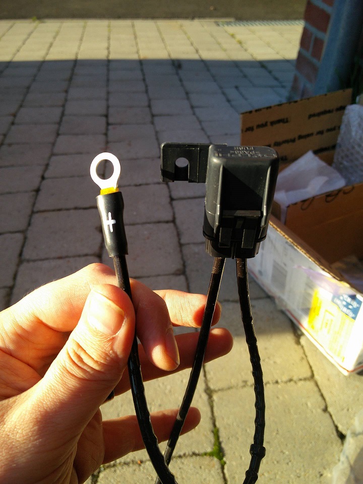

Et le plus, qui est protégé par un fusible 30A et un relai

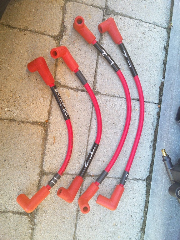

Le raccord vers les bougies est fait avec des câbles MSD 8.5mm fabriqués par le fournisseur
Alors pourquoi tout ce câblage? Voici les explications du fournisseur. Avec ce type de grosse bobine qui demande beaucoup de courant, le câblage OEM est limite en section pour ne pas surchauffé. Du coup les bobines tirent leur jus directement depuis la batterie, avec un relai, et le tout est protégé avec le fusible. Le câble OEM qui amène normalement le courant ne sert plus que de "signal". Les bobines sont à la base pour moteur de bateau 2 temps qui prennent plus de 14 000tr/min. Elles sont compatibles avec les dwells d'origine. Elles ne montrent donc aucun signe de faiblesse à haut régime là où peuvent être limite les OEM et autres LS/GM/MSD.
