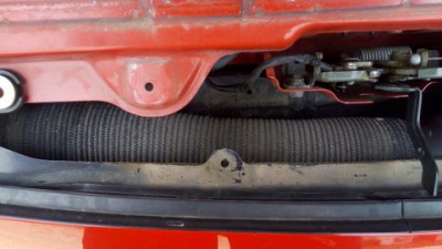

				Bonsoir, je reviens sur le sujet très tardivement mais je suis très occupé (comme tous les retraités), bref j'ai démonté la petite plaque en plastique, ensuite je me retrouve devant une grosse durite qu'il parait difficile d'extraire, donc je ne vois pas comment passer la main pour arriver aux vis de fixation de la plaque. voir photos.

				Re: positionnement de la plaque minéralogique
				Publié : 15 août 2017, 22:10 PM
				par StarFire
				Passe par dessous ce sera plus simple
				Publié : 16 août 2017, 08:36 AM
				par nono22
				merci, vu les discussions précédentes je pensais que tout le monde avait démonté par dessus, c'est exactement ta configuration que je veux faire, ça doit faire "mal" de percer le bouclier (tout propre) pour fixer la plaque, as-tu mis des cales pour avoir la plaque bien orientée, bonne journée.
				Publié : 16 août 2017, 13:54 PM
				par StarFire
				nono22 a écrit :merci, vu les discussions précédentes je pensais que tout le monde avait démonté par dessus, c'est exactement ta configuration que je veux faire, ça doit faire "mal" de percer le bouclier (tout propre) pour fixer la plaque, as-tu mis des cales pour avoir la plaque bien orientée, bonne journée.
A partir du moment où tu peux avoir accès sous la voiture, il suffit juste d'avoir un tournevis et quelques minutes ^^. Le soubassement de la voiture devant le moteur n'est qu'une plaque en plastique tenue avec des vis et des rivets (ces derniers sont les plus chiants mais ça se fait) ensuite tu peux y faire ce que tu veux.
Alors par contre je suis pas le meilleur des exemples car ce n'est pas moi qui l'ai mise ici mais finalement ça me plait bien. La raison pour laquelle je la laisse, c'est qu'en effet le bouclier avant est percé et le support qui tiens la plaque a été "bidouillé" avec des vis à bois sur le petit rotor en plastique en forme de V...(voir photo)
C'est pour cela que j'ai débouché la grille de calandre qui normalement est obstruée. (refroidissement)
