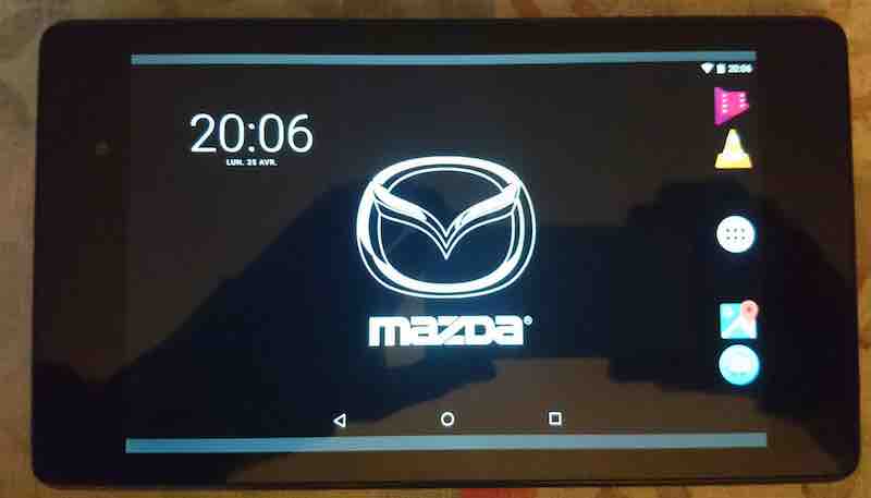

Ayant finalement un peu de temps à consacrer pour l'installation d'une tablette à la place de l'écran, c'est la solution que j'envisageais mais j'ai heureusement trouvé une application permettant de redimensionner la taille de l'affichage sur une Nexus 7 2013 déverrouillée et rootée. Cela fonctionne avec Android Marshmallow :cool:
Attention, certains réglages (dont l'overscan qui est la fonction utilisée pour redimensionner la taille de l'affichage) modifient complètement l'affichage et il est impossible de revenir en arrière sauf à utiliser le programme "adb" lorsque la tablette est connectée en USB à un ordinateur (le programme "adb" se trouve dans le SDK d'Android.
RX-8 Performance 40th Anniversary Metropolitan Grey 2008
(ex RX-8 Elegance Pack Sunlight Grey Silver 2007)
Membre du RRC
Olivier59
Messages : 100
Inscription : 19 déc. 2014, 14:22 PM
Localisation : Haubourdin
Re: [DIY] Tablette à la place du GPS
Message par Olivier59 »
Nickel, ça peut être une bonne solution pour ceux qui n'ont pas envie de découper le module GPS.
Merci pour ton retour ! Et tiens nous au courant de l'avancement de ton install !
Rx8 192cv Brillant Black de 2006 intérieur bi-ton, filtre à air Green, catback XS-POWER, reprog, boite 6, Etrier frein avant Brembo, Nexus 7 2013, Ampoules effet xéon MTEC super white
rootweiler
Messages : 181
Inscription : 23 déc. 2006, 20:34 PM
Localisation : France
Message par rootweiler »
Bien sûr ;)
J'en profite pour remercier tous les intervenants de cette enfilade qui m'ont bien aidé pour me lancer dans ce biniou :D
Aussi je me suis inspiré de cette enfilade sur rx8club.com
Pour résumer, ça me travaillait et en observant les paramètres du kernel de Marshmallow je suis tombé sur les différentes tailles pour chaque partie d'Android (on peut les afficher avec la commande (à taper dans un shell (accessible avec un émulateur de terminal sur un Unix) :
Code : Tout sélectionner
adb shell dumpsys display | grep mBaseDisplayInfo
Puis en recherchant j'ai trouvé une application pour terminaux Android rootés, UI Tuner, pour modifier ces paramètres à la volée ;)
En image :
Aperçu de l'overscan
Valeurs d'overscan pour une Nexus 7 (40,0,28,0)
Concernant l'avancement, l'aspect logiciel étant terminé, je m'attaque au montage ce week-end pour arriver à avoir :
    • l'écran de la tablette qui s'éteint lorsque celle-ci bascule à partir d'un certain angle et vice-versa (utilisation d'un aimant ou avec une application, je vais tester ça au montage)
    • raccordement du contrôleur (PCB) pour le moteur afin qu'il soit opérationnel et se remémore la position de l'écran quand on remet le contact (sans passer par un Arduino, j'espère :svp: )
    • alimentation par le biais d'un câble OTG en direct ou sur le circuit ACC, je verrai au plus pratique suivant comment la tablette réagit si sa batterie est complètement vide (j'ai installé le kernel de Timur)
    • percer la coque arrière de la tablette pour y faire passer le fil d'alimentation et celui de l'audio soudés directement sur les sorties idoines (pas assez de place pour connecter la prise Jack et micro USB)
Tout ça ne prend pas trop de temps et je devrais avoir fini le week-end prochain :cool:
Pour le coût de ces modifications je pourrai le détailler, mais à la louche pas loin de 500 € et 3-4 jours de boulot.

Sinon rien à signaler. Ah si le cable otg c'est vraiment que du bonheur, j'ai une clé usb de 64Go dans le cendrier qui est connectée en permanence ce qui me permet de l'utiliser comme si il s'agissait d'une carte SD.
Autre point je te conseil quand même de rendre accessibles tes boutons on/off, volume + et volume -, dans le cas ou ta tablette s’éteint ce sera ton seul moyen de la redémarrer et de re-régler le volume à moins d'installer une appli pour ça.
Et enfin dernier point pour la gestion des médias j'ai installé VLC qui a un équalizer vraiment sympa et qui est plus pratique en terme de navigation que goog play music !
