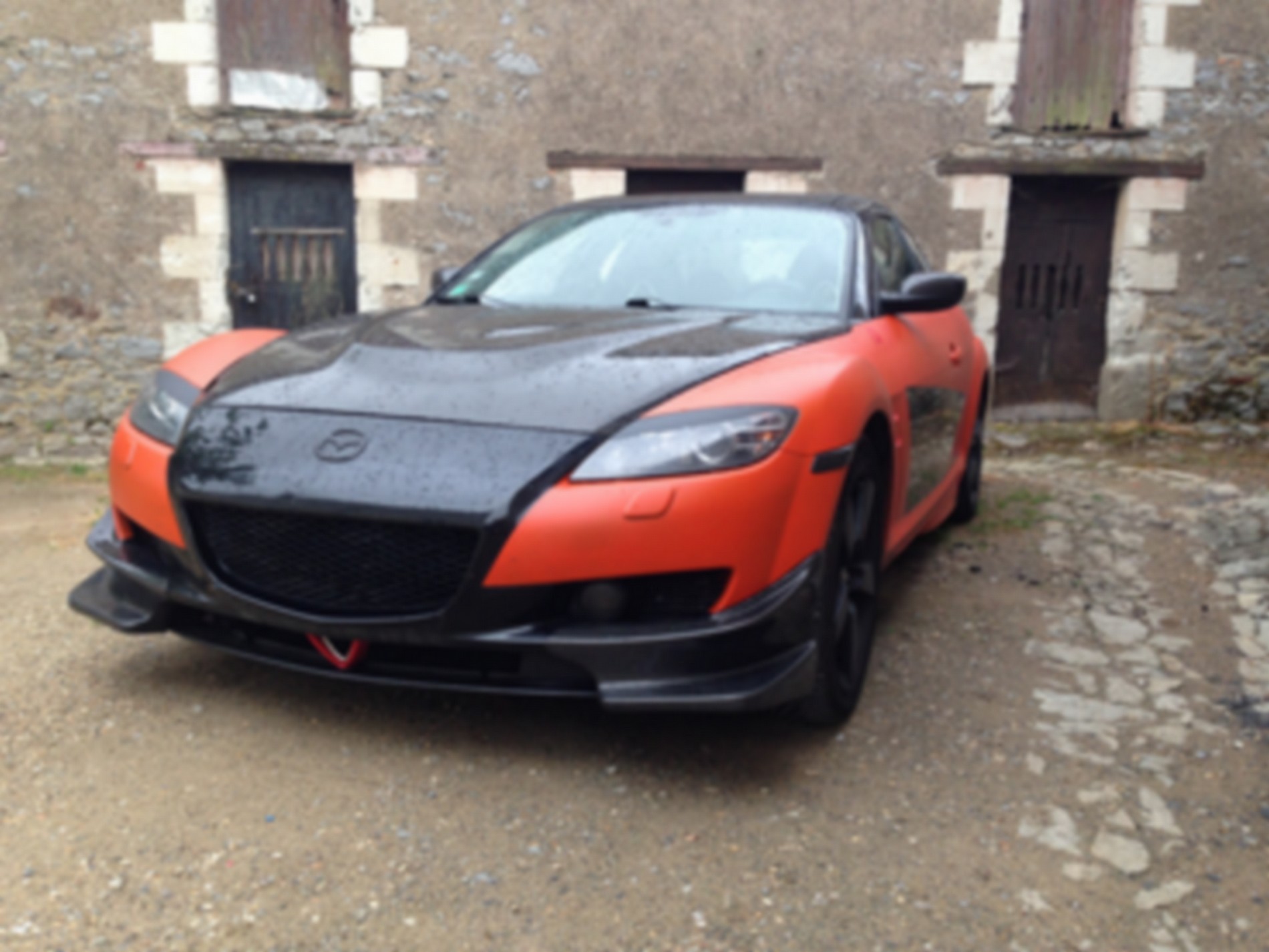

par Rx8Tony
Segondo
Enlever les plaque actuels en perçant les rivets et y fixer les support avec des rivets puis fixer les plaques sur les supports avec des rivets également pour éviter d être trop embêter par les messieurs en bleus.
Puis commencé à passer les câbles j'ai commencé par l avant.
Je l ai passé par le parechoc avant et ressorti au niveau du V rouge et connecter a la plaque et l autre coté longe le coté du compartiment moteur puis dans l aile pour arrivé dans l'habitacle.
