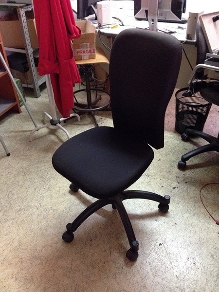

En ce jour de poisson d'avril, voici un petit DIY tout ce qu'il y a de plus réel: Transformer un siège de rx8 en siège de bureau, confortable et réglable électriquement.
Il vous faut pour cela:
un siège de rx8 (sans blague...)
un siège à roulette
un plaque de métal (la mienne est en alu de 8mm)
4 Vis m6x40
4 Entretoises
un taraud M6
une meuleuse
une perceuse visseuse
une batterie plomb 7Ah
2 cosses faston et un peu de fil
Pour ma part toutes les pièces sont de la récup sauf le siège que j'ai acheté a rnobx67
le câblage électrique est le suivant:
sur la page 128 du pdf RX8Electrical nous trouvons le connecteur K2-05
repère A: +12v
repère B: masse
repère L: +12v Chauffage
repère K: masse lombaires
repère B/R: +12v lombaires
Le placement des roulettes est important pour que dans la position allongé le siège soit toujours stable
Voici le résultat:

Et tu fais comment pour le chauffage et le réglage electrique? Tu te ballade avec une batterie? Si c'est le cas perso je partirais plus sur un siège passage non électrique. Mais sa c'est un choix perso. Mais en tout cas beau boulot. Tu pourrais détailler ce que tu as démonté sur le siège de la 8 pour pouvoir le fixer sur le support de la chaise?
La batterie est fixée dessous, elle est pas grosse. Je la recharge de temps en temps
j'ai juste couper les pattes de fixations du siège à la meuleuse et j'ai percé dans les gros "rivets" (il font 1cm d'épaisseur) puis j'ai fileté en m6
il est posé sur des entretoises et fixé à la plaque par dessous par les vis m6
