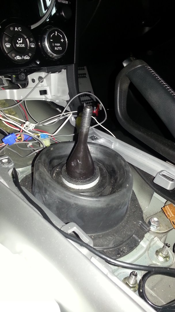

Etape 01: on démonte le levier d'origine...
Je passe rapidement sur cette étape qui trouve moultes illustrations dans le forum.
http://www.rx8france.com/forum/viewtopi ... de+vitesse

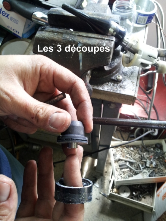

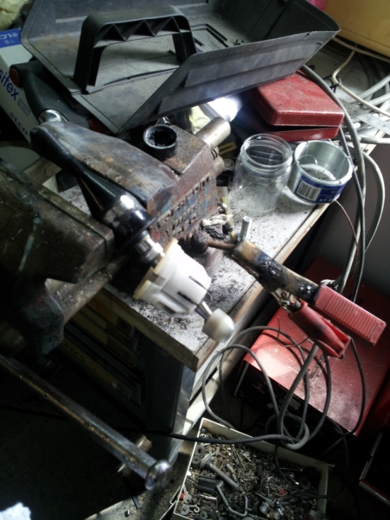

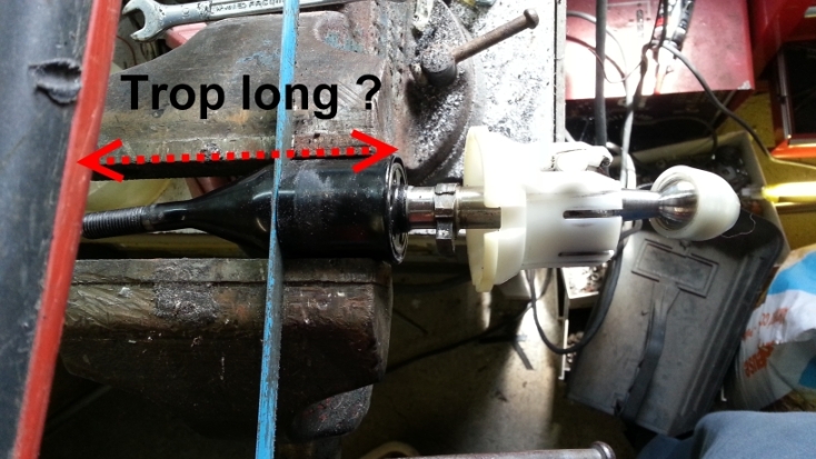

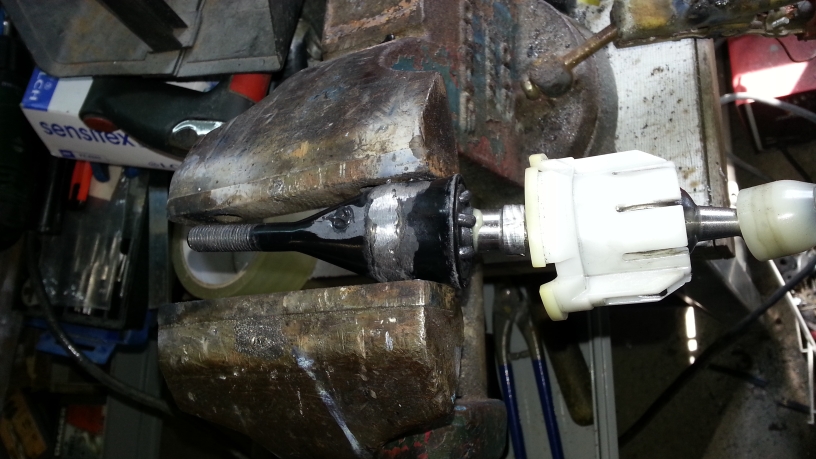

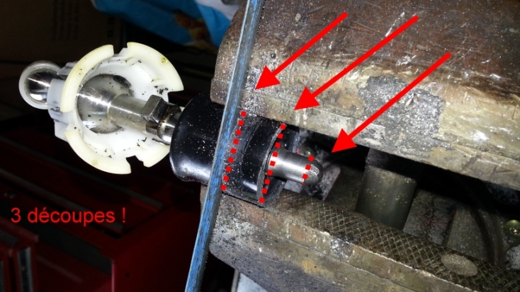

Etape 02: on coupe ...
La bonne idée est d'enserrer le levier dans un étau et de le couper ainsi.
Résultat de la première découpe fait apparaitre l'axe interne du levier et le caoutchouc qui flexibilise le levier. On vire tout et vous savez quoi ... on recoupe encore.
Pas plus de 2 cm pour des raisons techniques et esthétiques au remontage. On coupera aussi l'axe interne du levier de la même mesure que celle retirée sur l'extérieur. Pas clair, place aux photos!

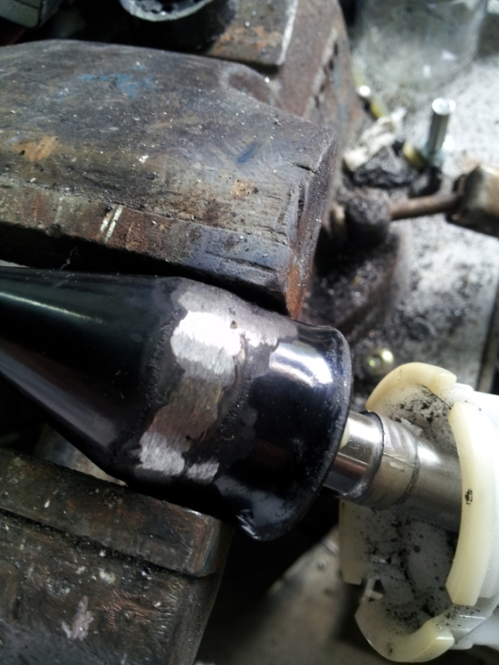

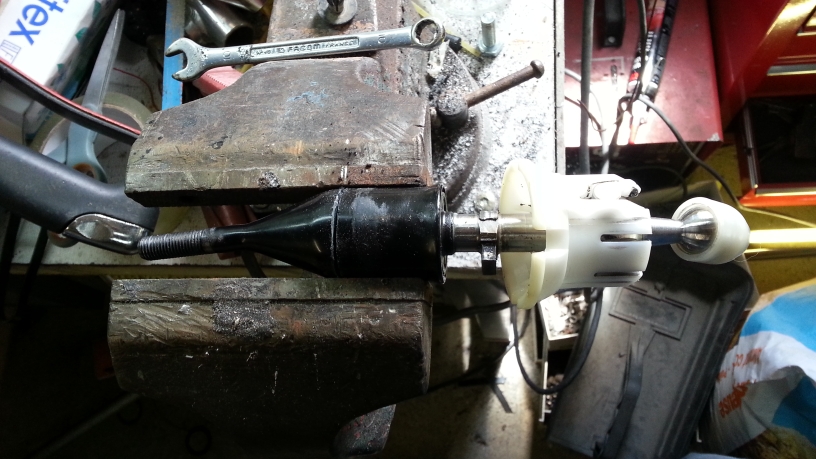

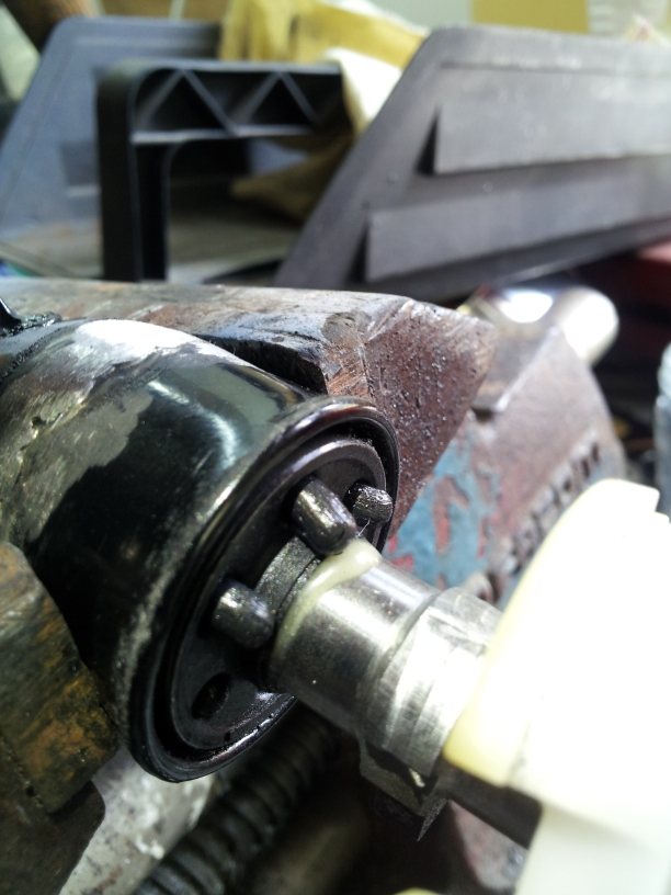

Etape 03: on recoupe encore... des malades je vous dis, des malades ! :oh:

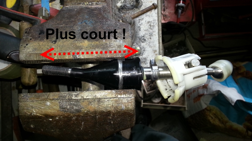

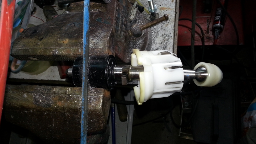

Etape 04: on meule ...
On a fini de découper, maintenant, on va meuler nos découpes pour lisser et ajuster tout cela. On prépare la pièce à notre soudure. Notre levier a déjà sa longueur finale.

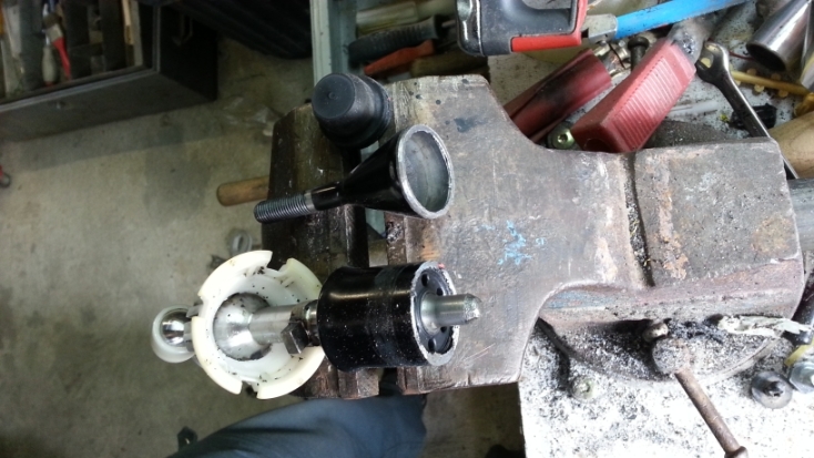

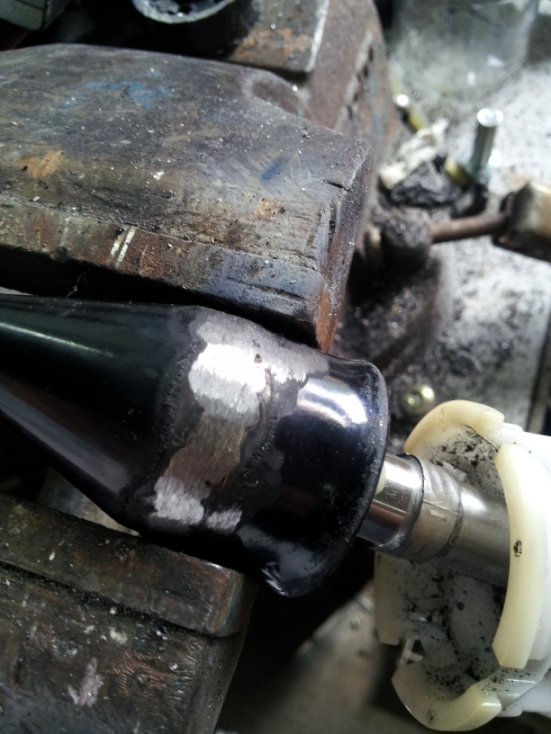

Etape 05: on soude...
C'est là la phase la plus délicate. La soudure doit être faite par petits points successifs, sans surchauffe du métal. :svp:
Une fois soudé sur la totalité du tour, on remeule lol

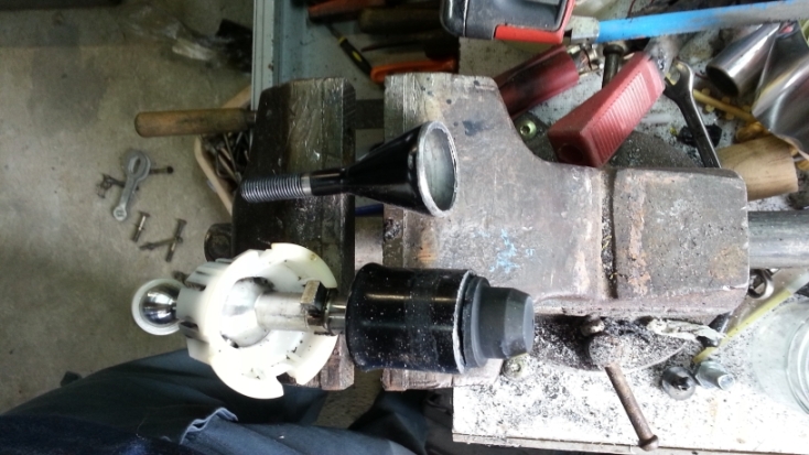

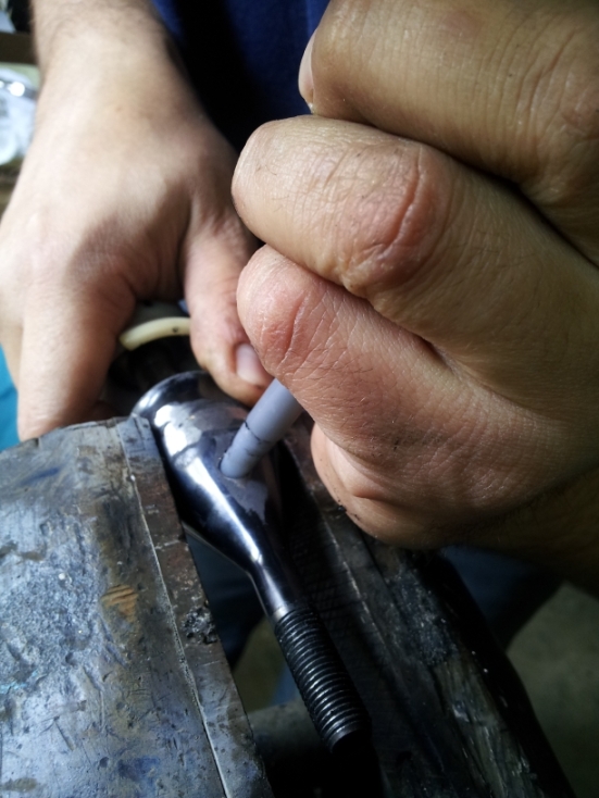

Etape 06: on perce...
Une petite vidéo sera plus parlante pour le perçage qu'on ne fait que pour créer un orifice permettant d’injecter notre colle à pare-brise plus tard.
Cela doit bouger librement inside:

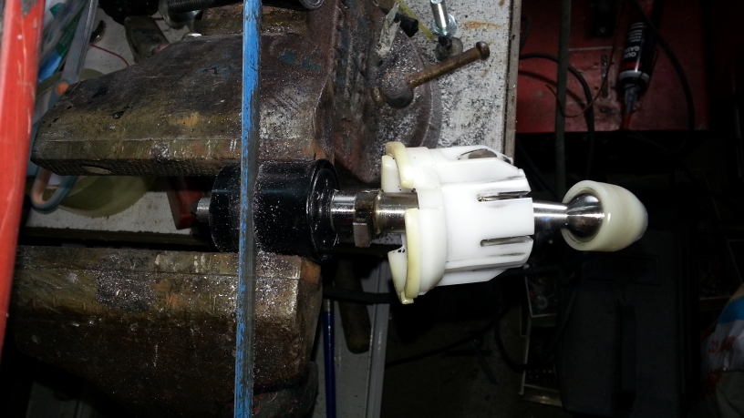

Etape 07: on injecte la colle à pare-brise...
On use et abuse de la colle. Elle prendra un voire deux jours pour sécher totalement apportant flexibilité quasi similaire à celui d'origine mais en short shifter; Le top :love:

On abuse de la colle. On coupera les petits débordements lorsque celle ci sera bien sèche.
Etape 08: on peint et on laisse sécher...
Maintenant on laisse sécher la colle. Il ne restera qu'à peindre en noir pour ceux qui le veulent (pour une belle finition) et remonter le levier à sa place en suivant l'étape 01 à l'envers.
