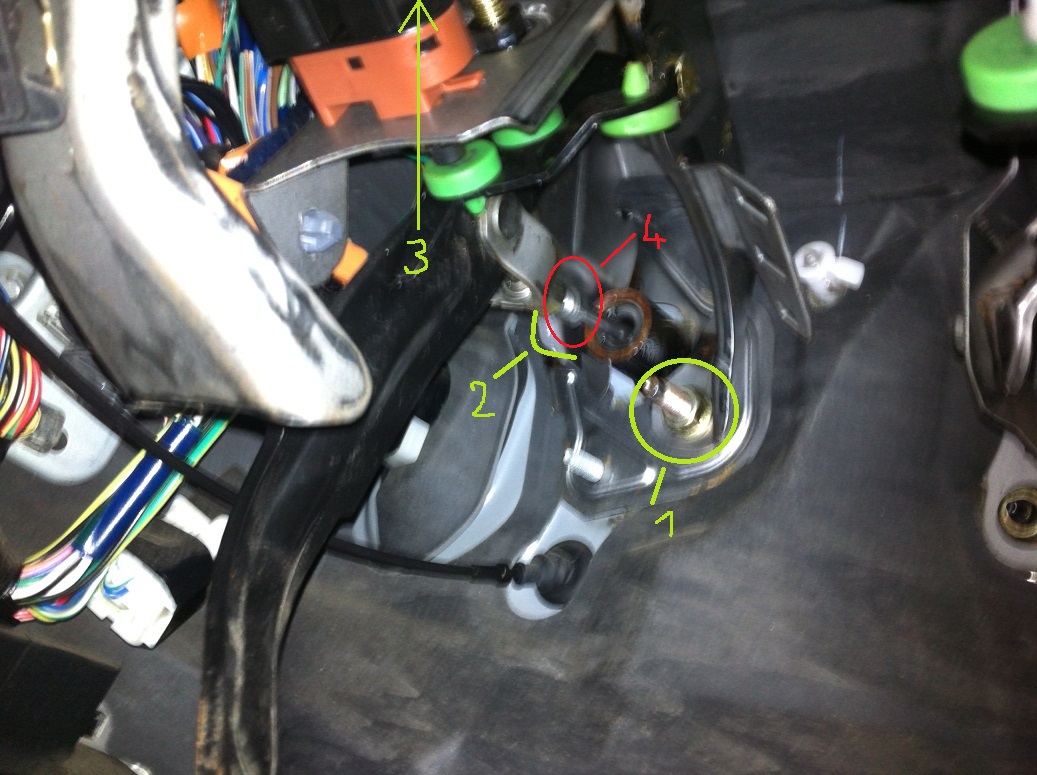

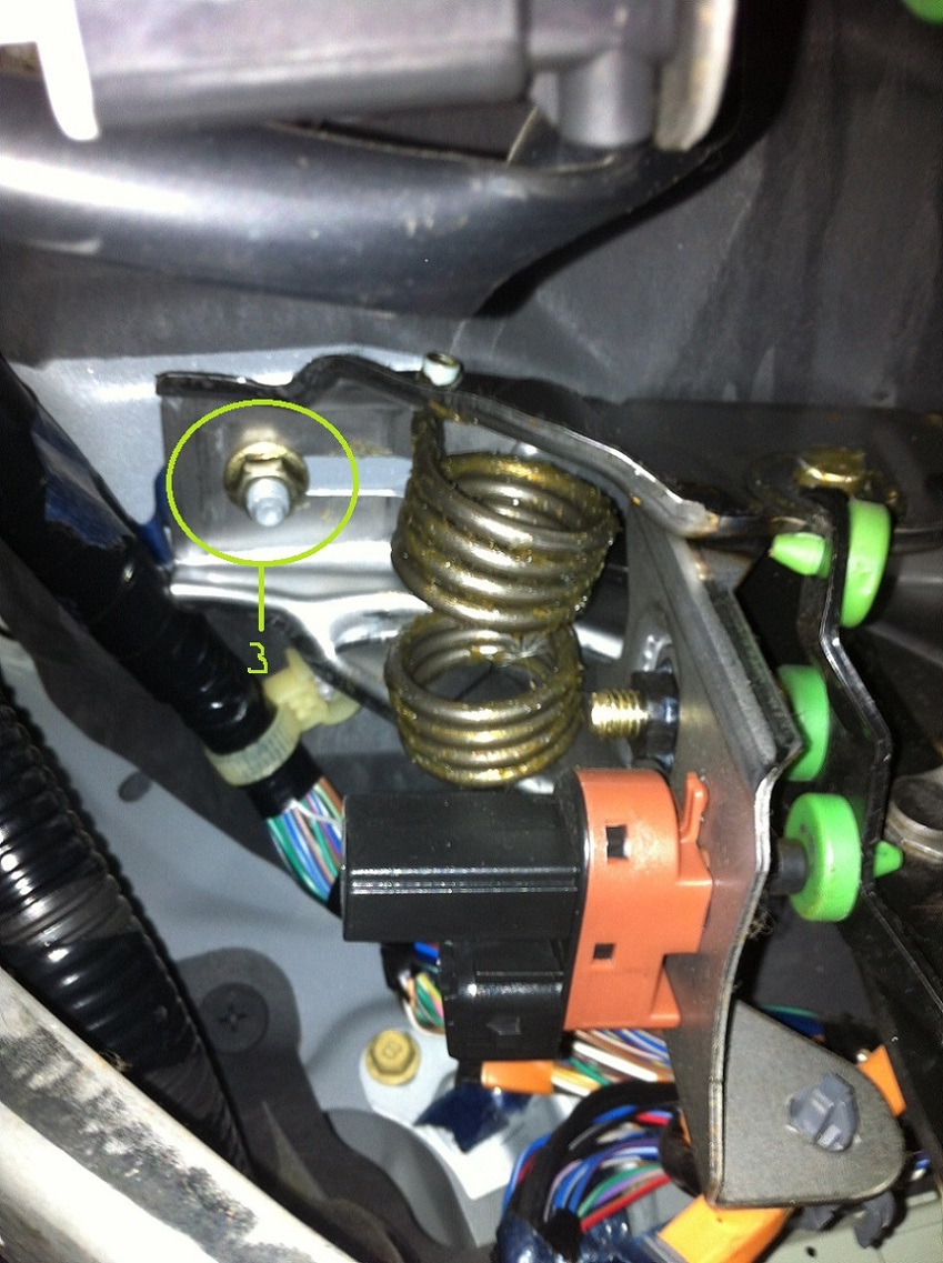

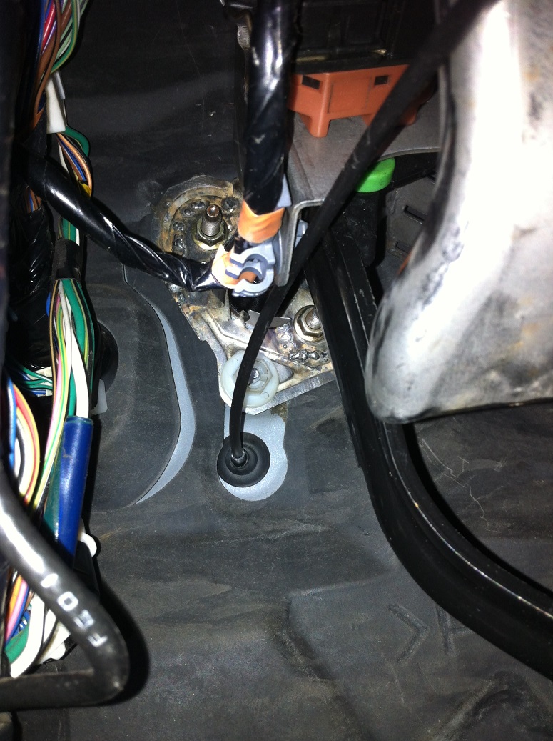

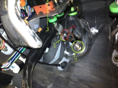

Pour commencer l'outillage. Rien de compliqué :
*1 clé plate de 12
*1 clé plate de 10
*1 tournevis plat ou pince à bec long
Voilà on attaque le démontage

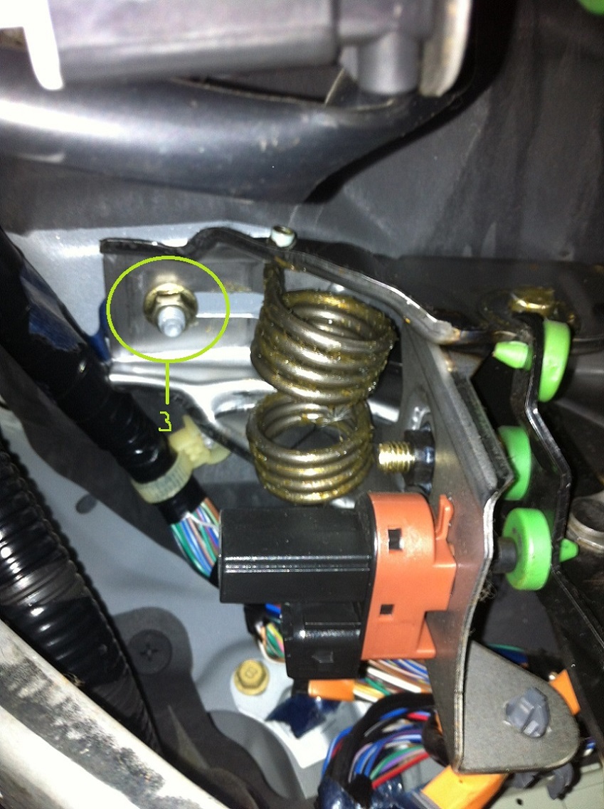

Alors commencez par dévisser les 3 visses (en vert).
Puis dévissez la visse de réglage de la pédale (en rouge).
Débranchez la connectique.
Enlevez la pédale (rien de bien compliqué mais assez chiant pour la visse n°2)

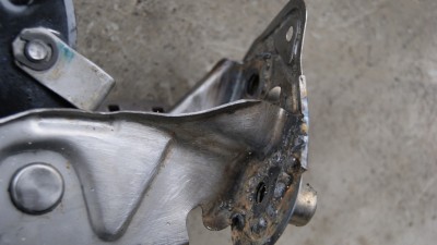

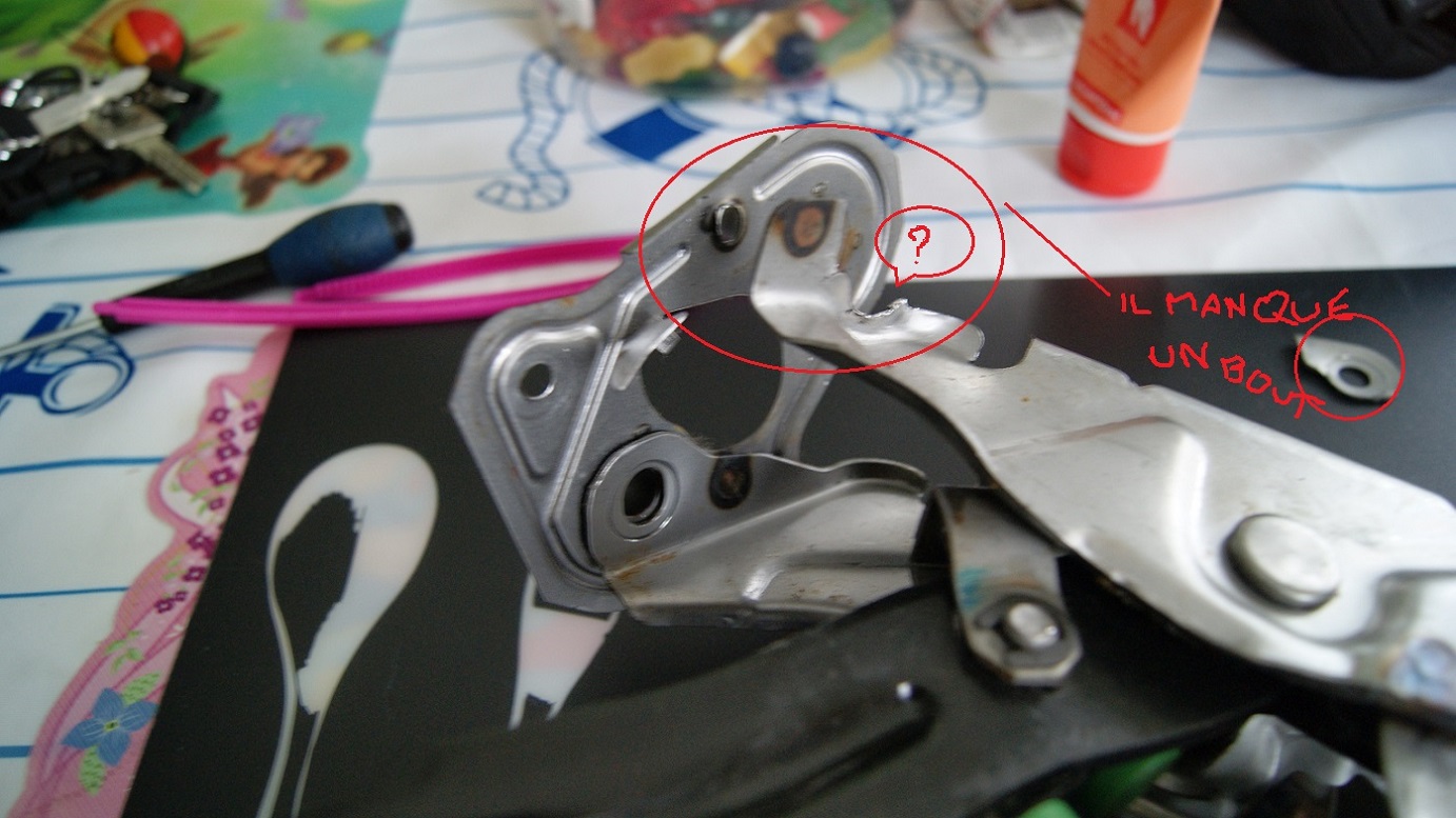

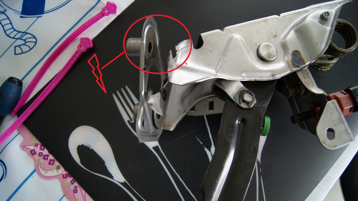

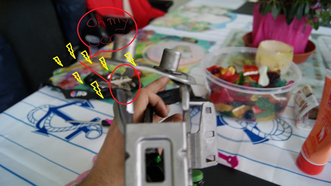

Voilà le soucis

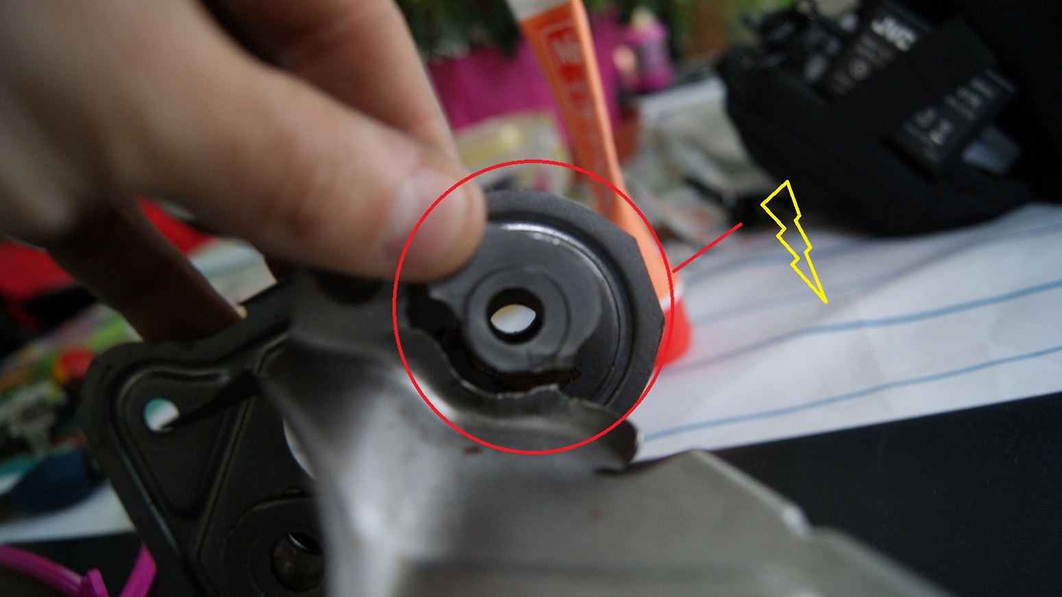

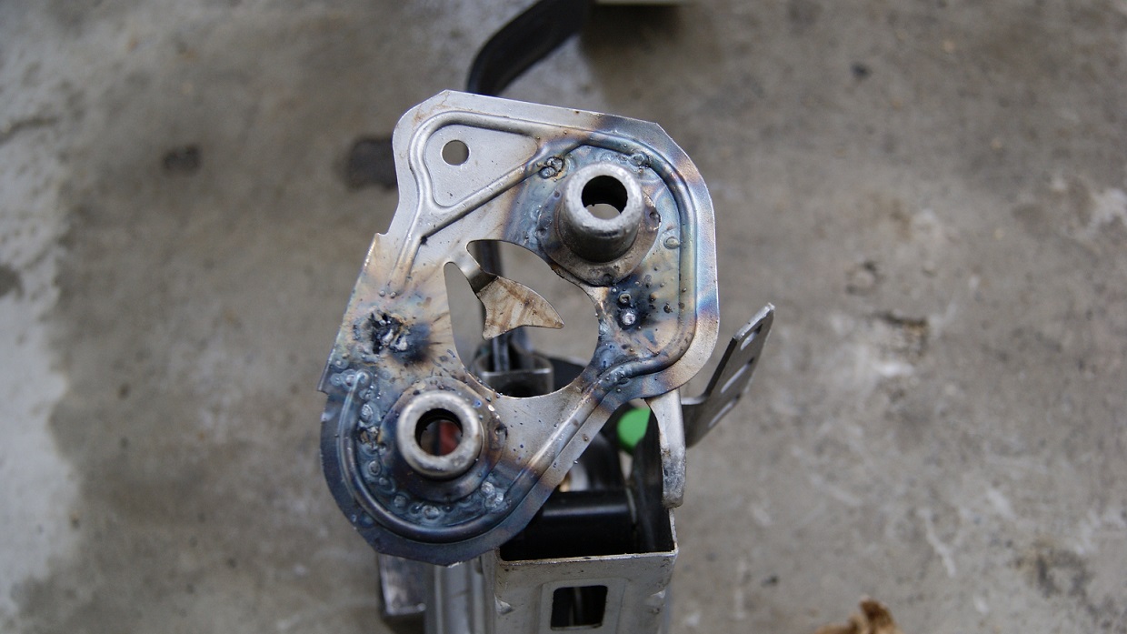

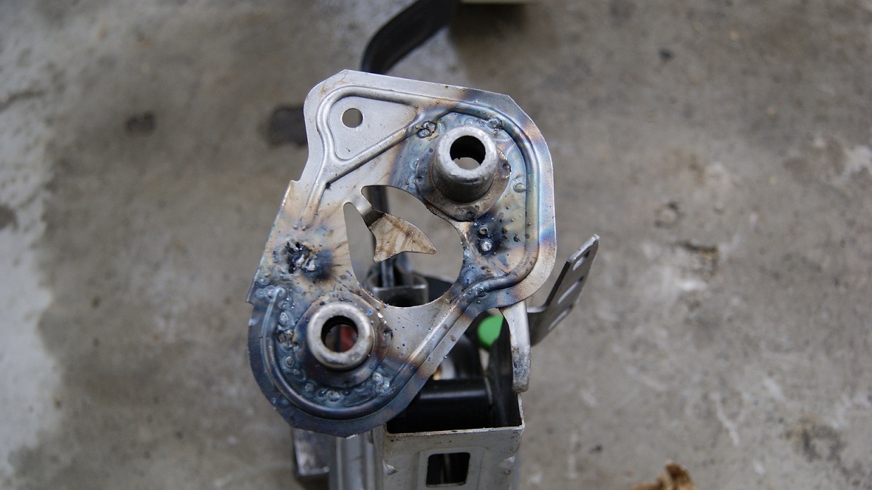

Bon passons à la phase la plus délicate. Pour ma part je vais souder :fou:
Alors bien sur souder de l'alu c'est chaud surtout que je l'ai fait sans gaz :redcard: mais bon j'ai réussi :10/10:
Voici les étapes de la répa

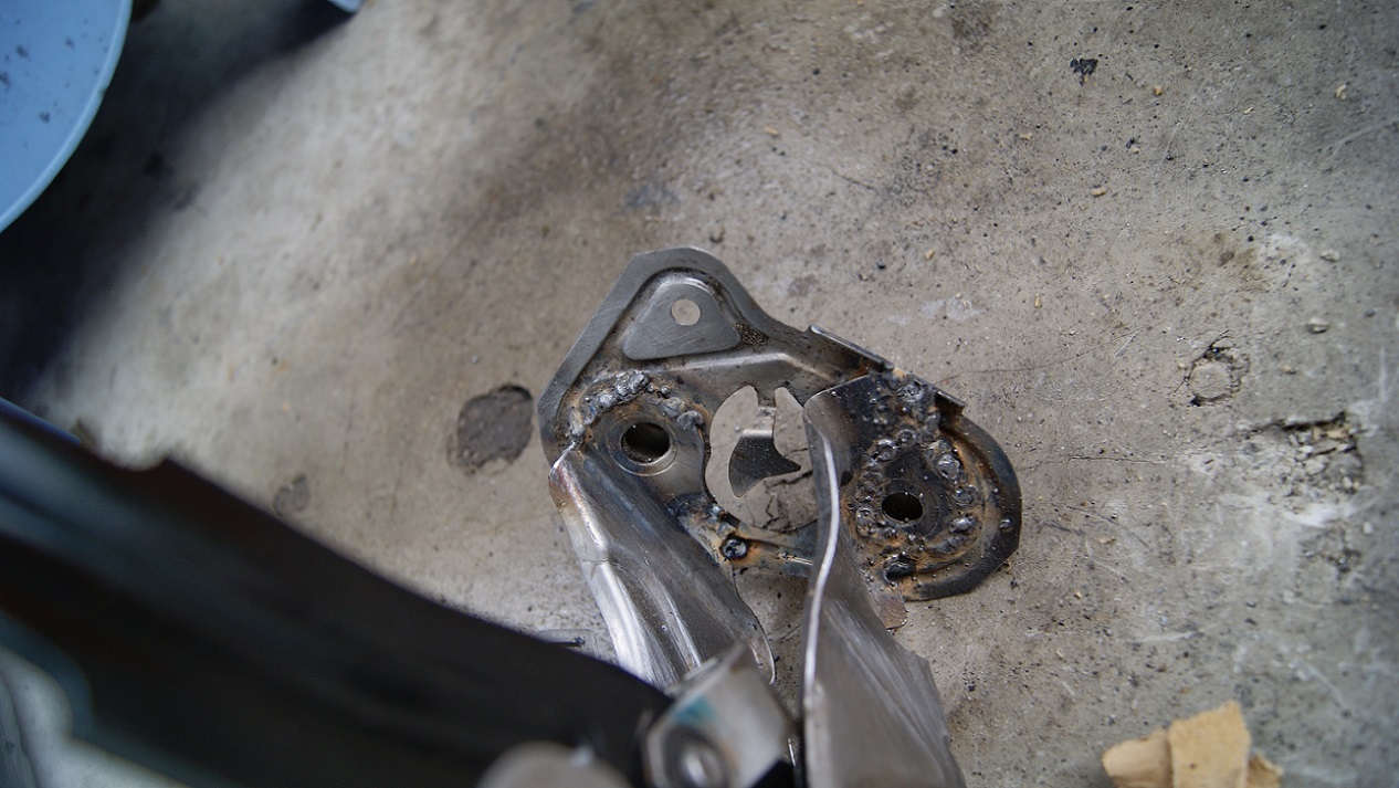

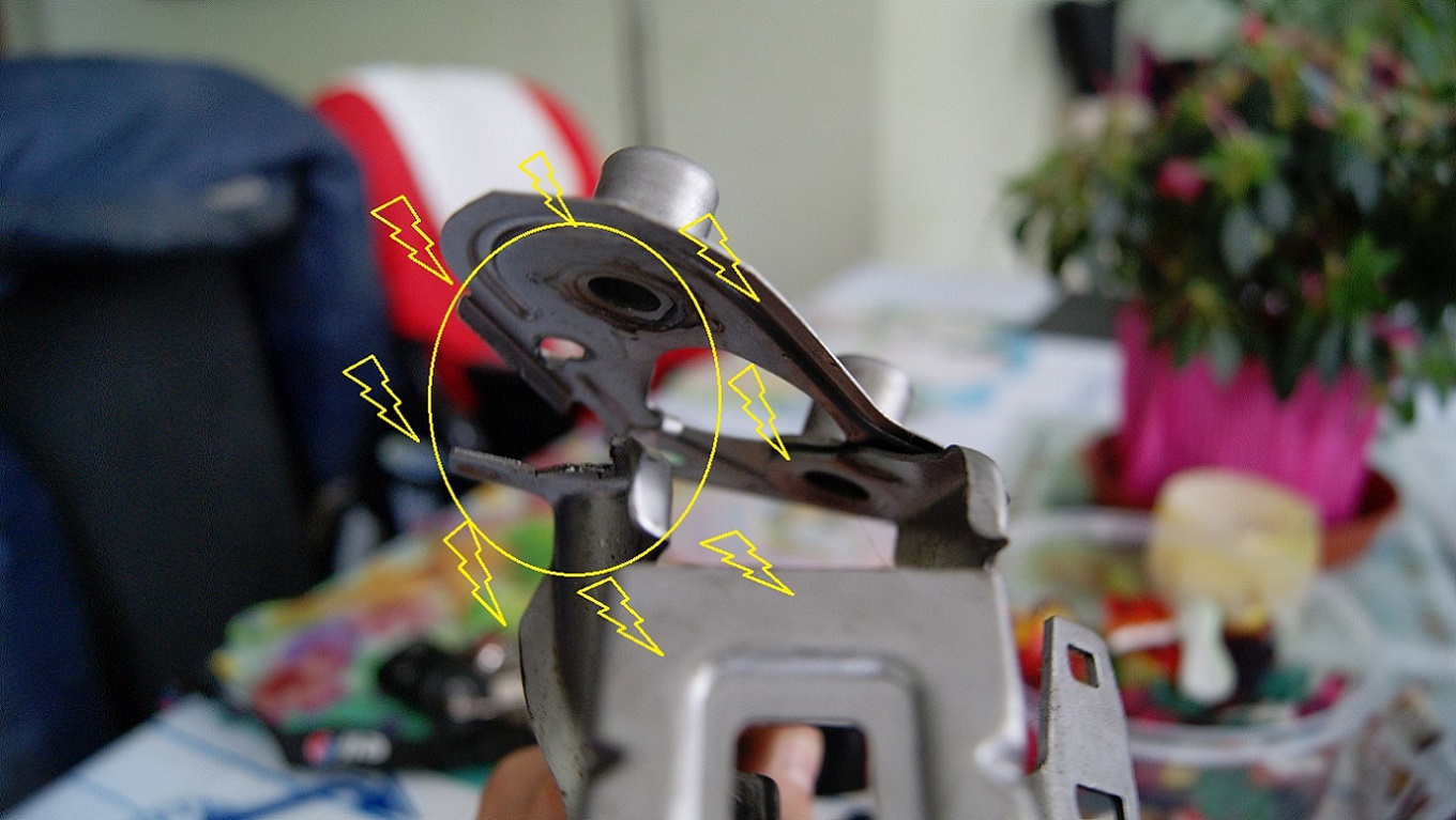

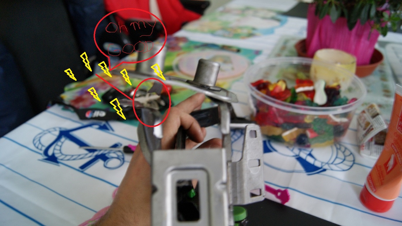

D'abord joindre les 2 parties et je pointe.

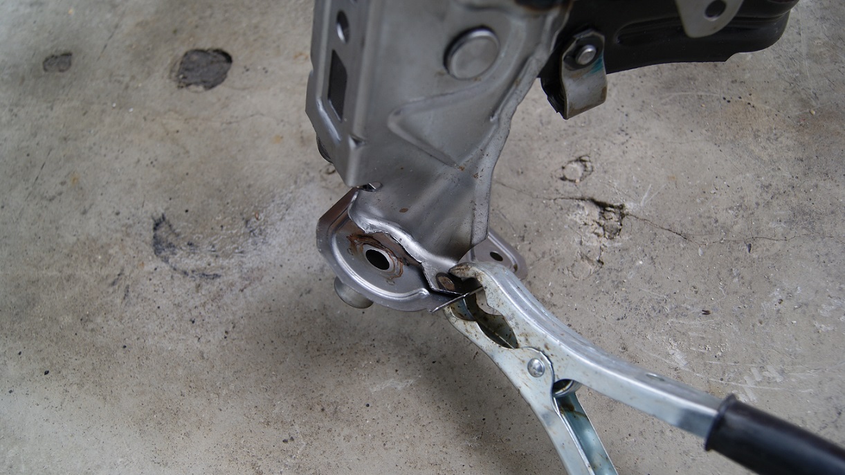

Là, j'ai inséré le bout qui s'est arraché et je pointe.
Ici j'en ai profité pour faire quelques points sur l'autre côté au cas où.

Là on peut voir que l'alu à pas mal chauffé même en faisant des points rapides.
Voilà le résultat final. Bon j'aurai pu mettre le peinture pour faire propre mais j'ai zappé :p

Je sais pas si c'est de l'alu
La semaine dernière je l'ai soudé au TIG et ca n'a pas chauffé rien du tout...
Tu l'a soudé a quoi l'arc ?

je l'ai soudé au MIG c'est ptet pour ça que ça a chauffé même au mini :( . Sinon ta pédale renforcée tu l'as fait à combien :??:

Ah peux être ça alors ...
